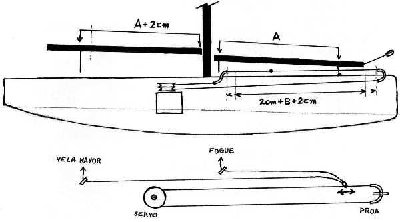

soy de teruel pero al estudiar en valencia me ha entrado una aficion por los barcos de vela que es demasiado, por eso decidi construirme una maqueta del que mas admiro.deciros que de vocabulario de vela no se casi nada
por eso no he entendido casi nada de lo que me has dicho.mi barco mide 1.20m de eslora y no se como colocar los amarres de las botabaras podrias explicarmelo con otras palabras
gracias amigos no se que seria de mi barco sin vosotros

no te preocupes por lo de los servos yo me dedico al aeromodelismo no tengo problema puedo utilicir el material que tengo, no se probare a terminar el que estoy construyendo solo me falta el mastil y las velas lo demas lo tengo todo terminado ya veremos como me sale, gracias de todos modos
otra pregunta sabes cuantos grados son los suficientes que debes hacer que gire el timon?
con un servo normal de 1,3 kilos con los grados de fabrica es suficiente o debes modificarlo para que gire mas?
Pit23,Isidro no entiendo mucho de vela,pero me atrae.Hace ya algun tiempo contrui uno con una eslora de 1m ,casco tipo clase J ,llevaba un servo normal para el timón y un servo de velas de brazo con una fuerza de de 5 kilos como no sabía solo lo hacía navegar con viento de popa pero cundo viraba y lo ponía en contra no había manera,hasta que al final se me acerco mucho a la orilla y toco fondo se me volco y la punta del mastil toco el agua,luego se enderezo pero me asute tanto que ya no he vuelto a probar y la verdad me gusta mucho sobre todo los modelos que los franceses llaman vieux greement ,barcos del siglo pasado los que utilizaban en la pesca o los piloto

el virtual skipper 3 es la caña y es muy facil, ademas puedwes bajarte los modelos de la copa america.isidro para el timon tengo un servo de los normales, mi emisora es de 8 canales y el servo de las velas es de 13 kilos, no se si me serbira pero vere a ver como funciona, pregunte antes de ponerlo porque no sabia, yo antes de proceder pregunto  alos que saben. servos tengo de muchas clases y para aeromodelismo tambien uso de 19 kg para los aviones de unos 2 metros pero eso aqui no procede esto es de vela  y dejemos los aviones ya te contare como me va eso si gracias por vuestra experiencia

Efectivamente pasana, la base es la misma, y el trimado o puesta a punto de las velas se hace de la misma manera que en uno de verdad, ya que en el RC tienes todo para controlarlo, la bolsa de la vela, la elevación de la botavara, la apertura de las mismas, puedes avanzar o retroceder el centro vélico, darle más o menos curvatura al palo como para acompañar al gratil de la mayor etc.
En cuanto a los cervos que tienes PIT23 creo que el de 13 kilos está mas que bien, lo que creo que si tienes que modificar es el giro, ya que por lo menos tiene que tener un giro de 180º para que te permita una apertura de las velas con más recorrido, sino, a un pequeño toque del control, se abrirá o cerrará muy rápido la vela y perderás sensibilidad.
