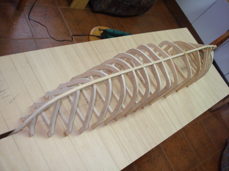

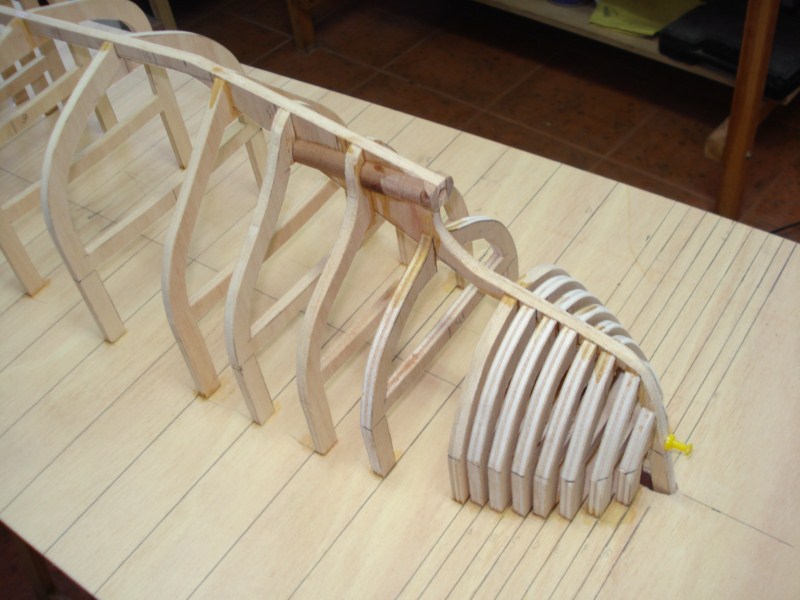

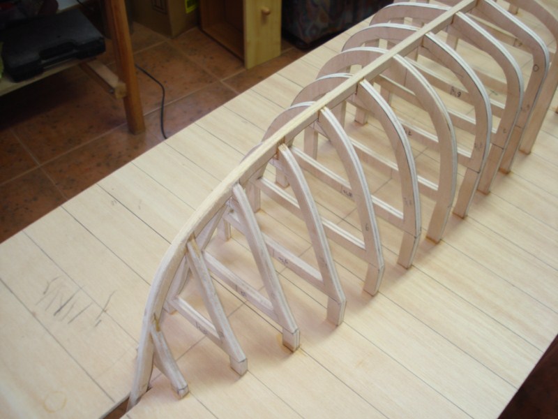

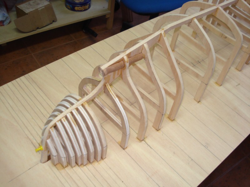

Bueno pues como ya sabeis por el Hidria, a mi me gusta hacer los cascos con las cuadernas pegadas en un tablero.

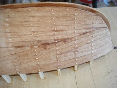

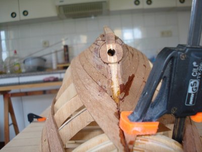

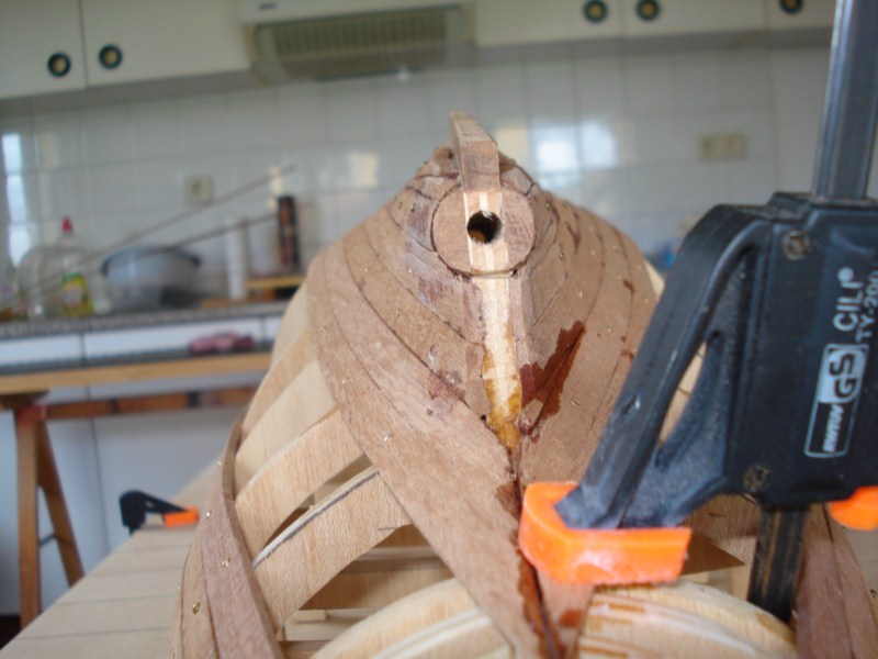

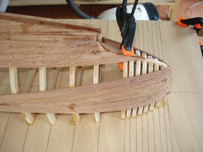

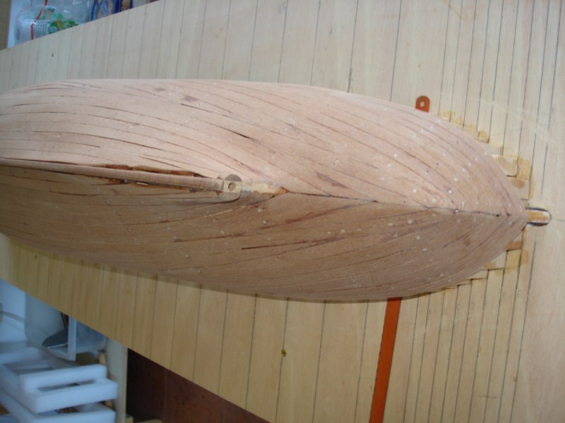

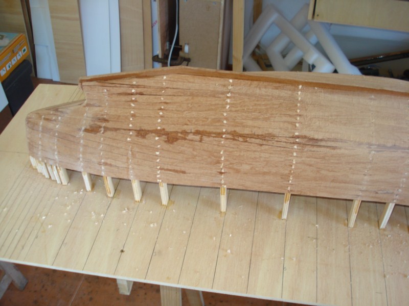

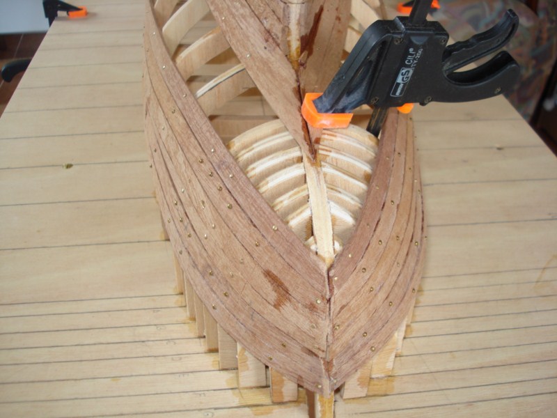

Bueno pues empezamos con el forrado. Yo lo hago con tracas de sapelli, pegándolas con ciano y clavando con puntas de latón. Procuro ir pegando a la vez los dos lados, babor y estribor para evitar en lo posible reviros.

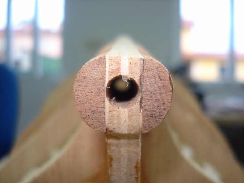

Esta es la chumacera para la bocina de la hélice

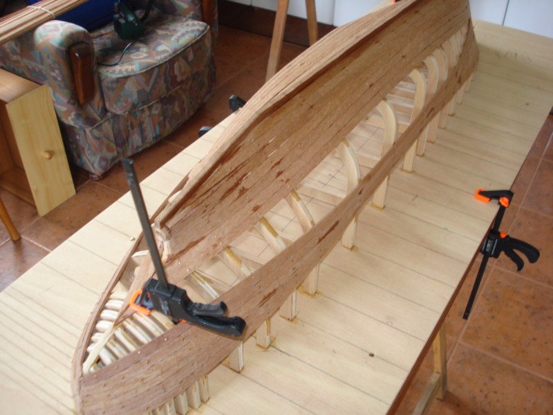

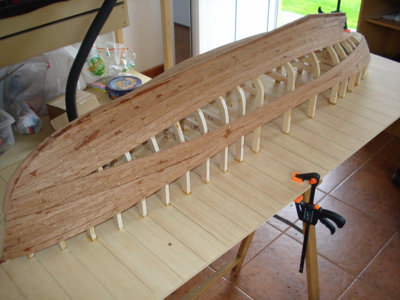

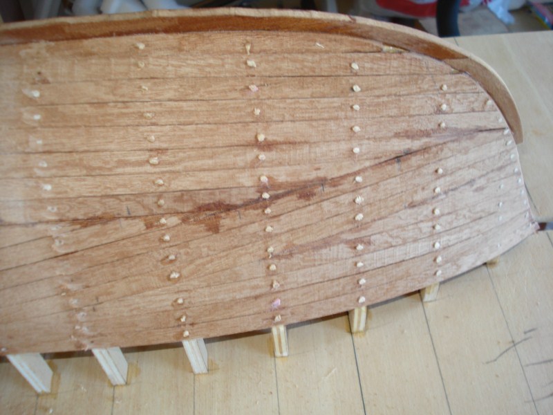

algunas fotos mas.

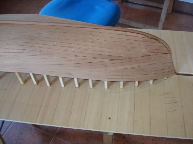

Esto continua y ya casi esta el casco listo.

Mensaje por araola »

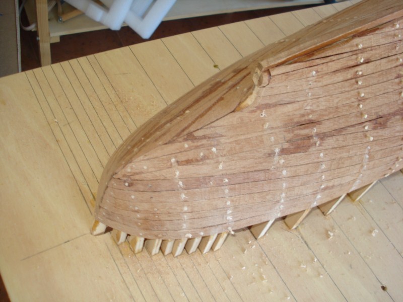

Como veis, sustituyo las puntas por palillos redondos. Asi es mas facil de lijar.

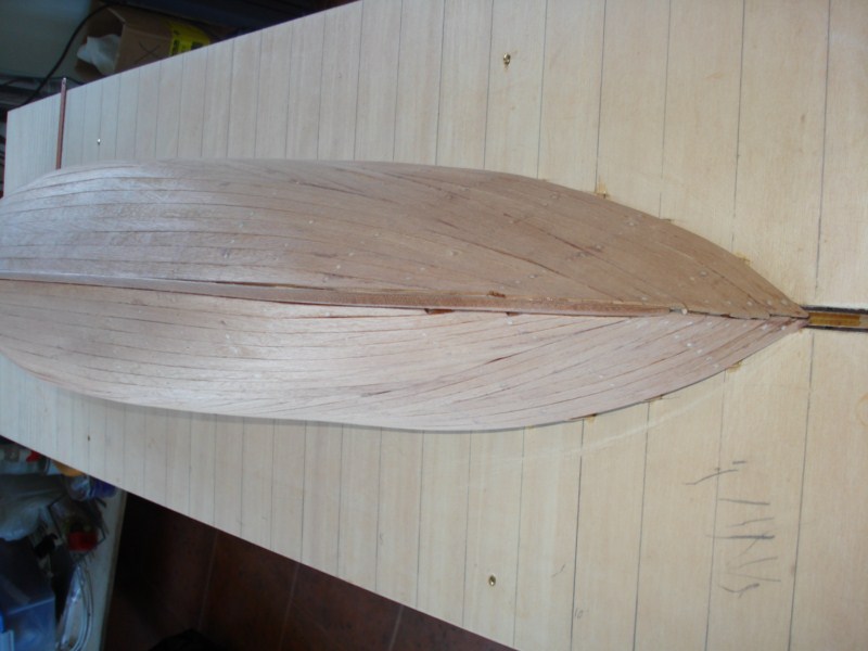

Bueno el casco casi se acaba, cuando se llega hasta aqui, el MAESTRO, dice que tienes el 10% hecho.

Disculpe la pregunta maestro Araola, ¿me podria comentar brevemente el criterio seguido para forrar el casco? veo que no ha ido desde la cubierta hasta la quilla todo de una vez, ni alreves, como hacen otros, sino que lo ha hecho en dos partes... yo hice algo parecido con mi mare nostrum porque lo decian las intrucciones, pero mucha gente me lo desaconsejó...
Gracias y saludos
araola
Mensajes: 1359
Ubicación: Ferrol
Re: MI BALLENERO
Yo las tracas, las pongo primero dos o tres en la quilla, porque casi siempre son rectas, luego otras dos o tres en la cubierta, por lo mismo, siempre a la vez en babor y estribor para que no revire.
El medio, lo hago al final porque casi siempre por la forma del casco, hay que ir poniendo atunes.
Además, agradecido por lo de maestro, pero MAESTRO y con mayúsculas es José Rodríguez y otros muchos que hay en el foro pero no yo que me queda muchísimo por aprender.

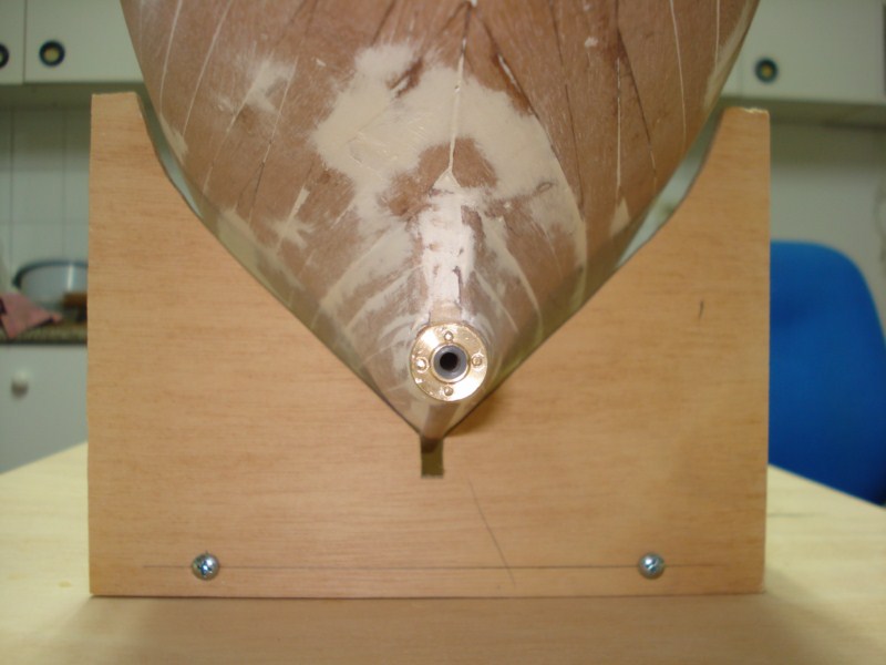

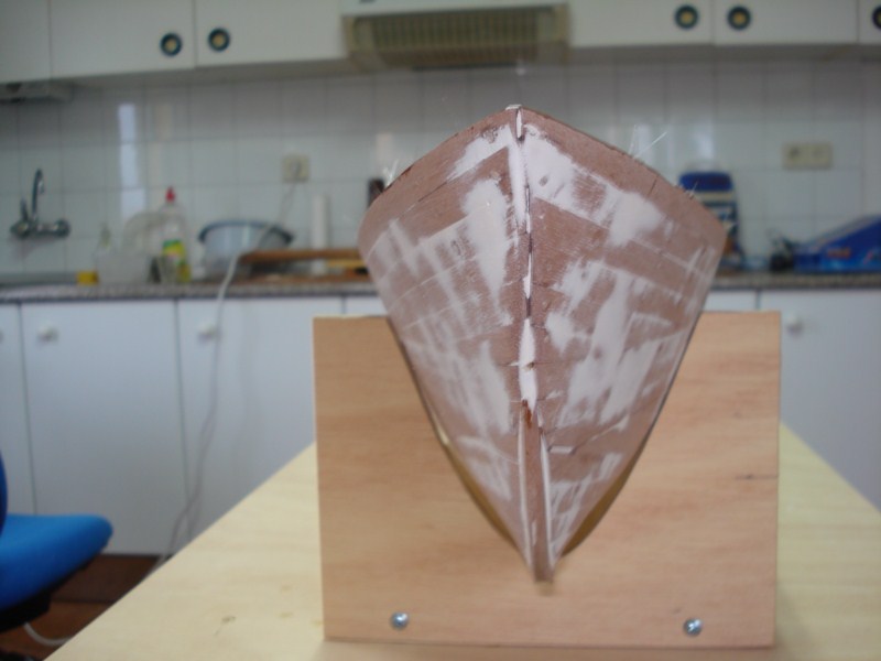

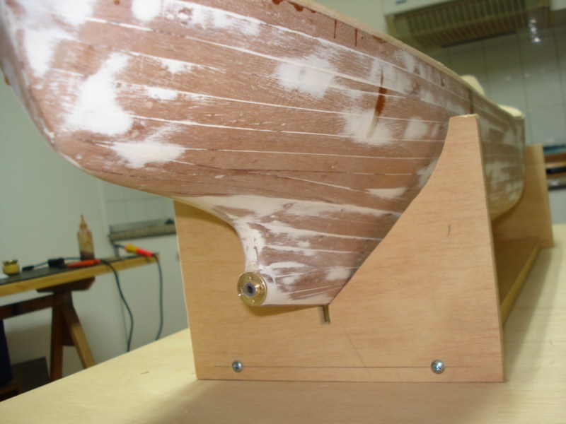

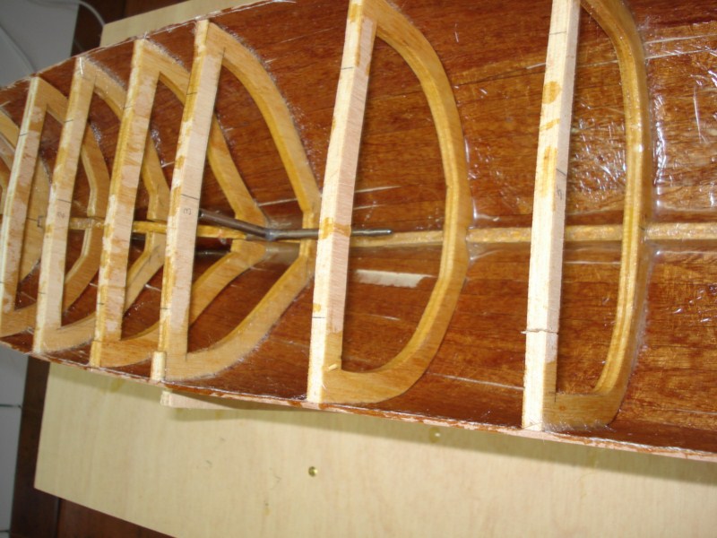

Bueno al casco, le doy fibra y resina por el interior. Por el exterior, lo preparo para pintar.
A la bocina, le prepare un prensa, para el teflón, así no tendré problemas con el agua.
