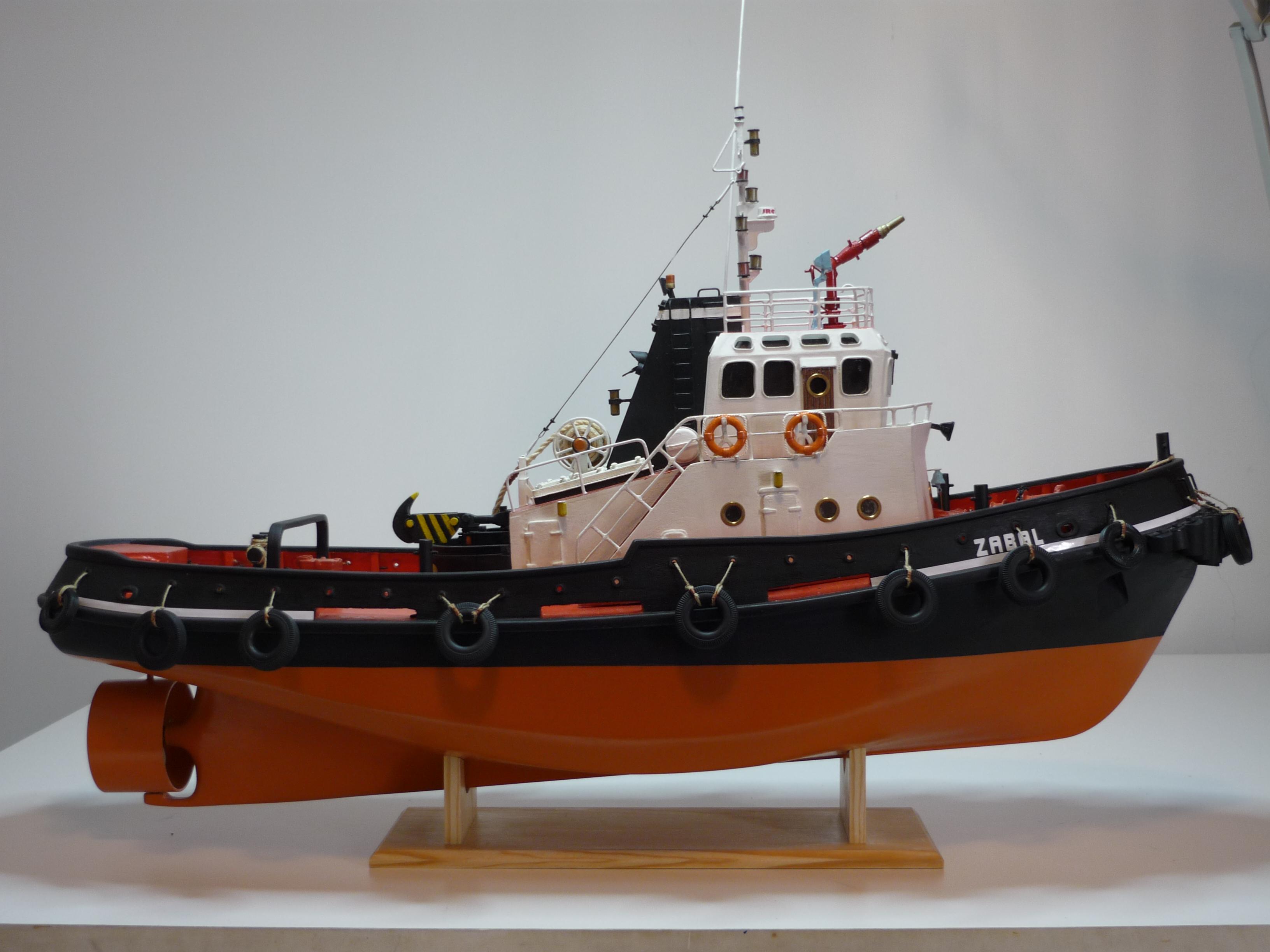

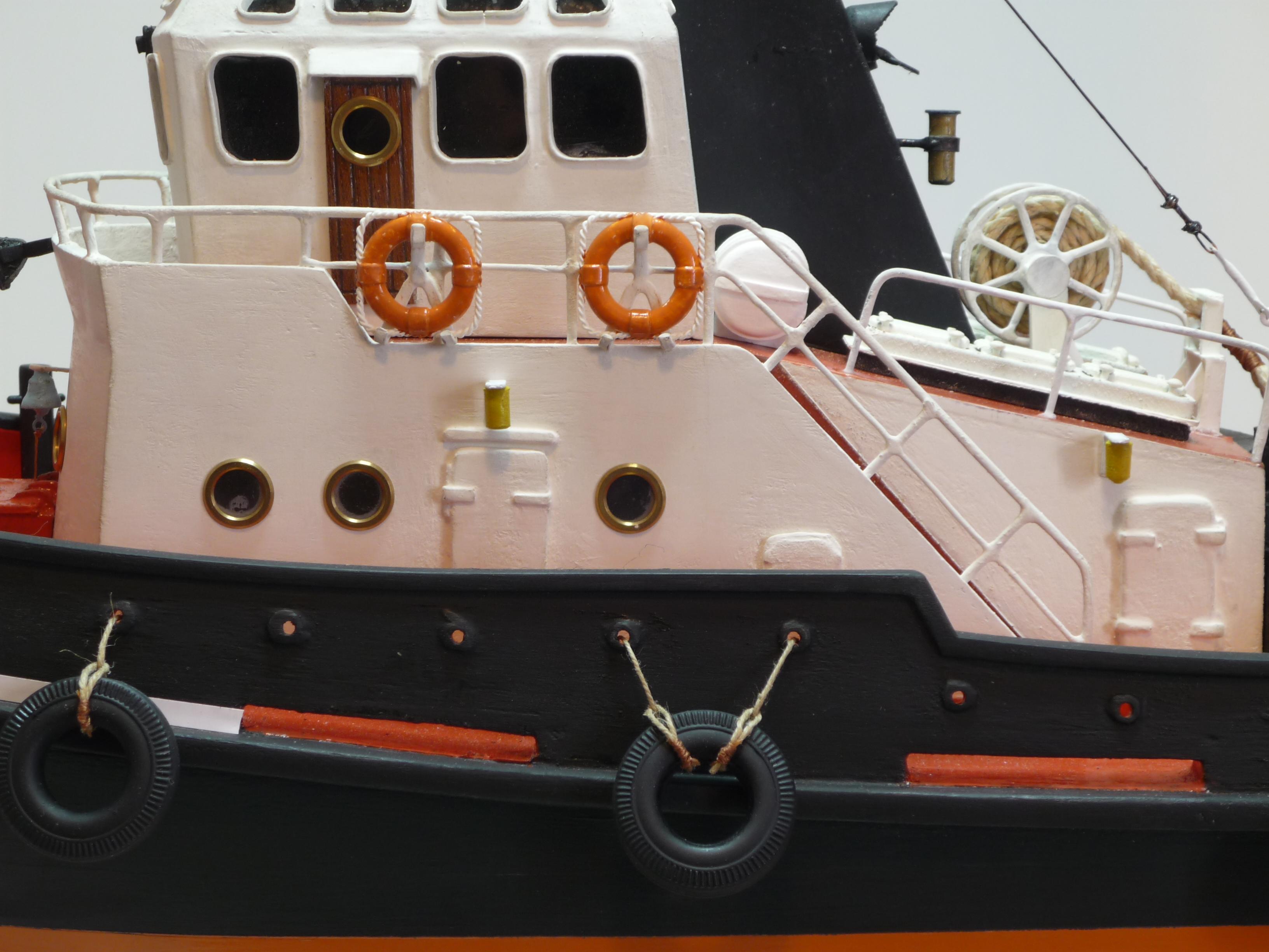

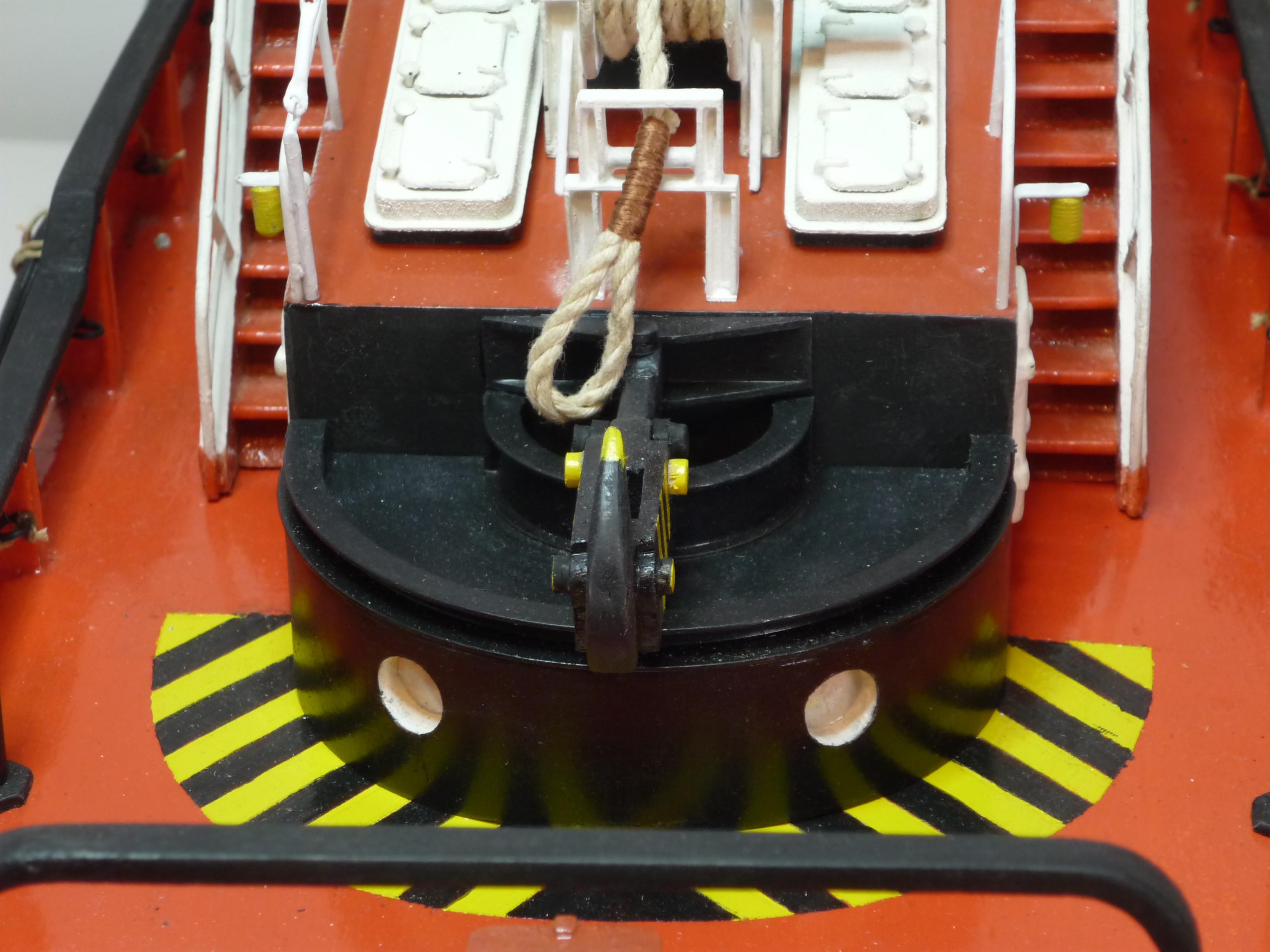

Hace dos años bajé los planos del remolcador de esta página con la intención de saber si podía construir el casco mediante mamparos partiendo de estos planos, considerando que este es mi primer trabajo.
El resultado me satisfizo, y decidí continuar basado en las fotografías de Rafa Muñoz. Finalmente he logrado terminarlo y lo muestro para recibir sus opiniones.

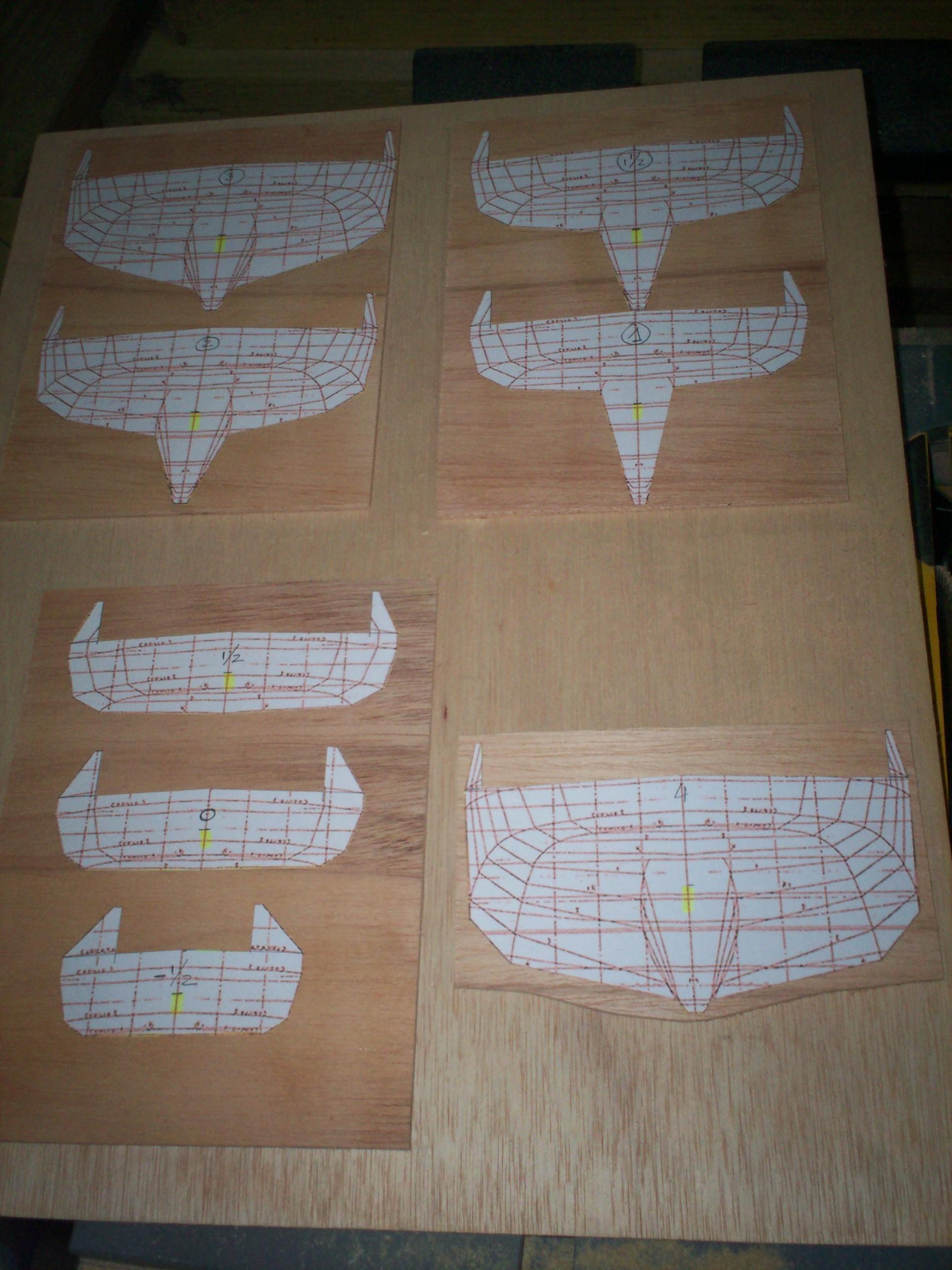

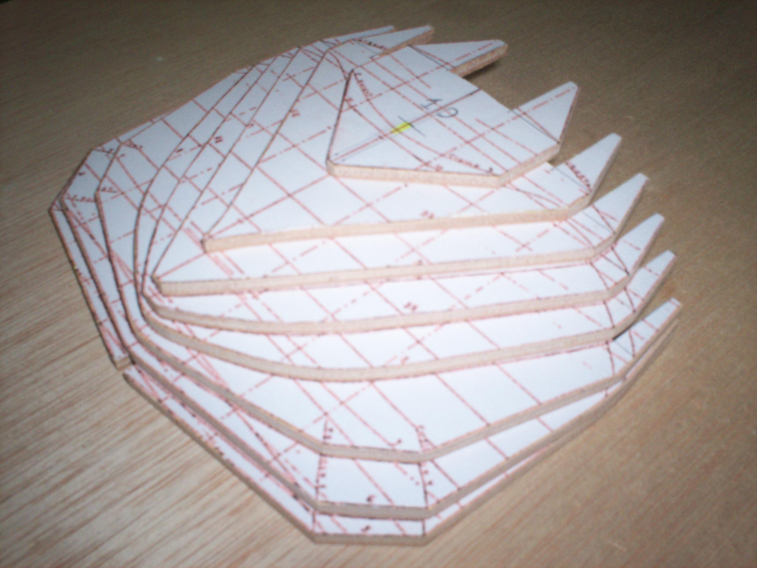

Simetricé en computadora la caja de cuadernas, hice tantas copias como cuadernas, recorté y pegué en un contrachapado de 4 mm.

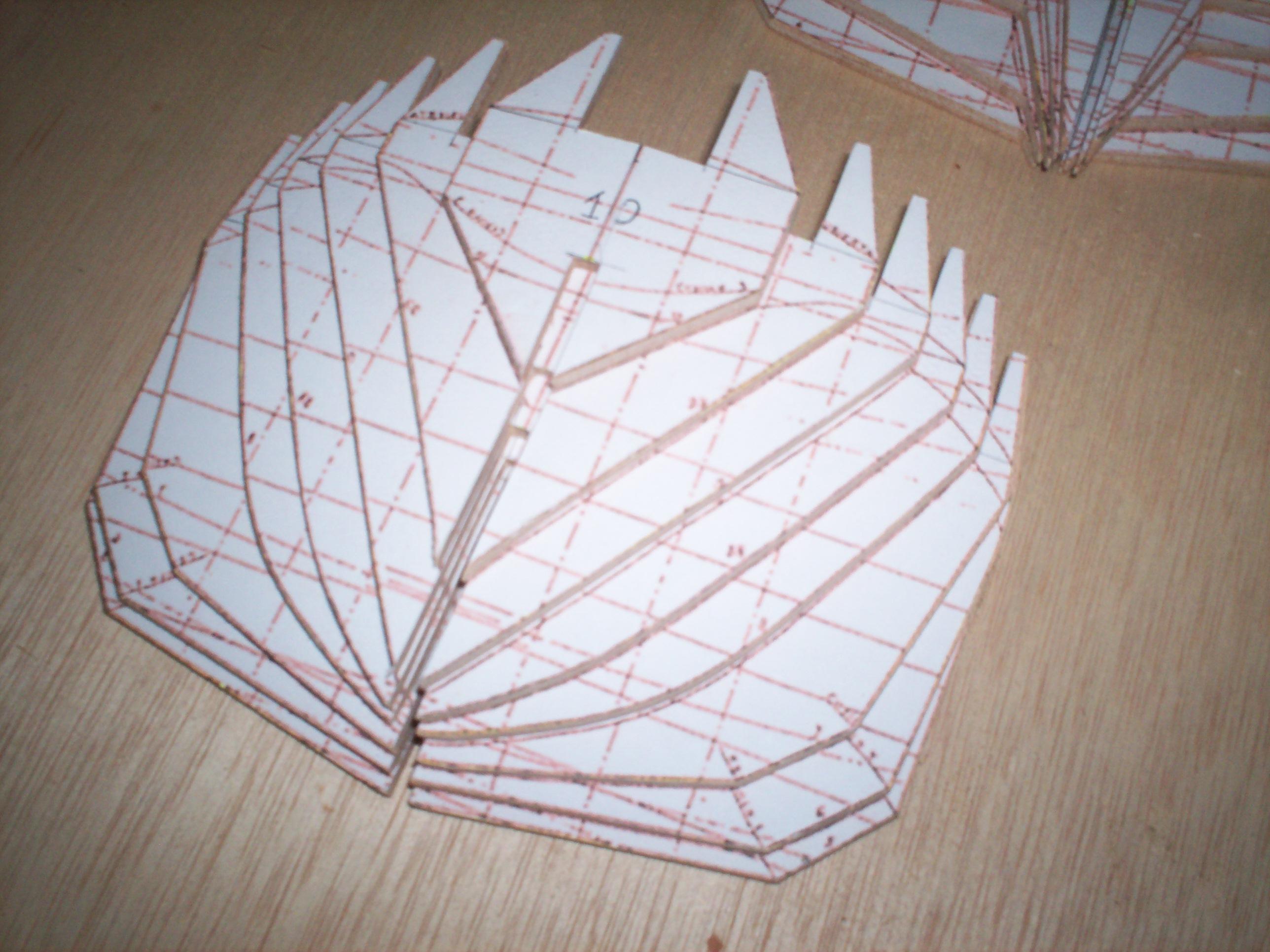

Recorté con caladora algo separado de la línea y luego con disco de lijar y lima llevé a la línea, lo cuál da mejor acabado.

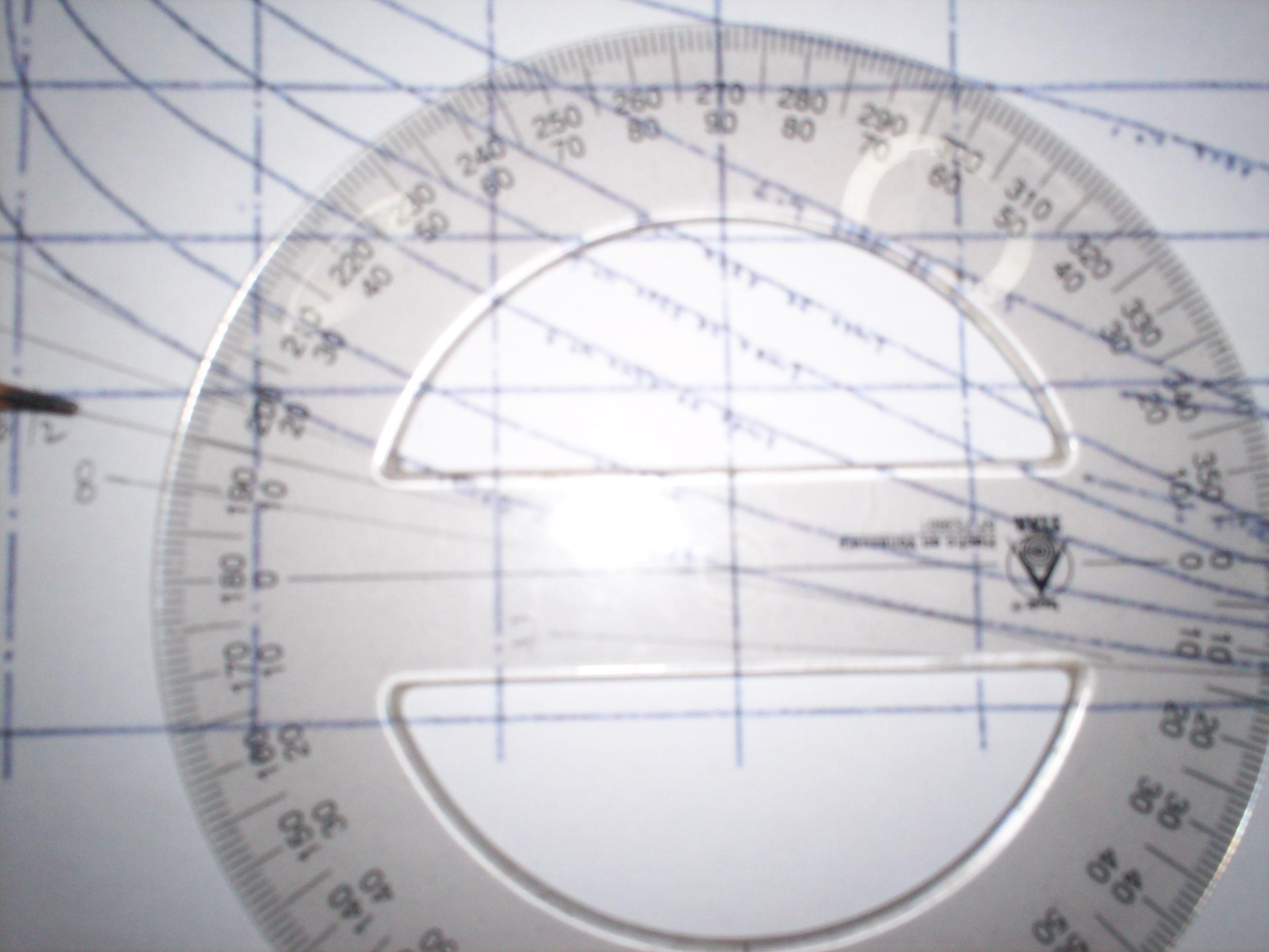

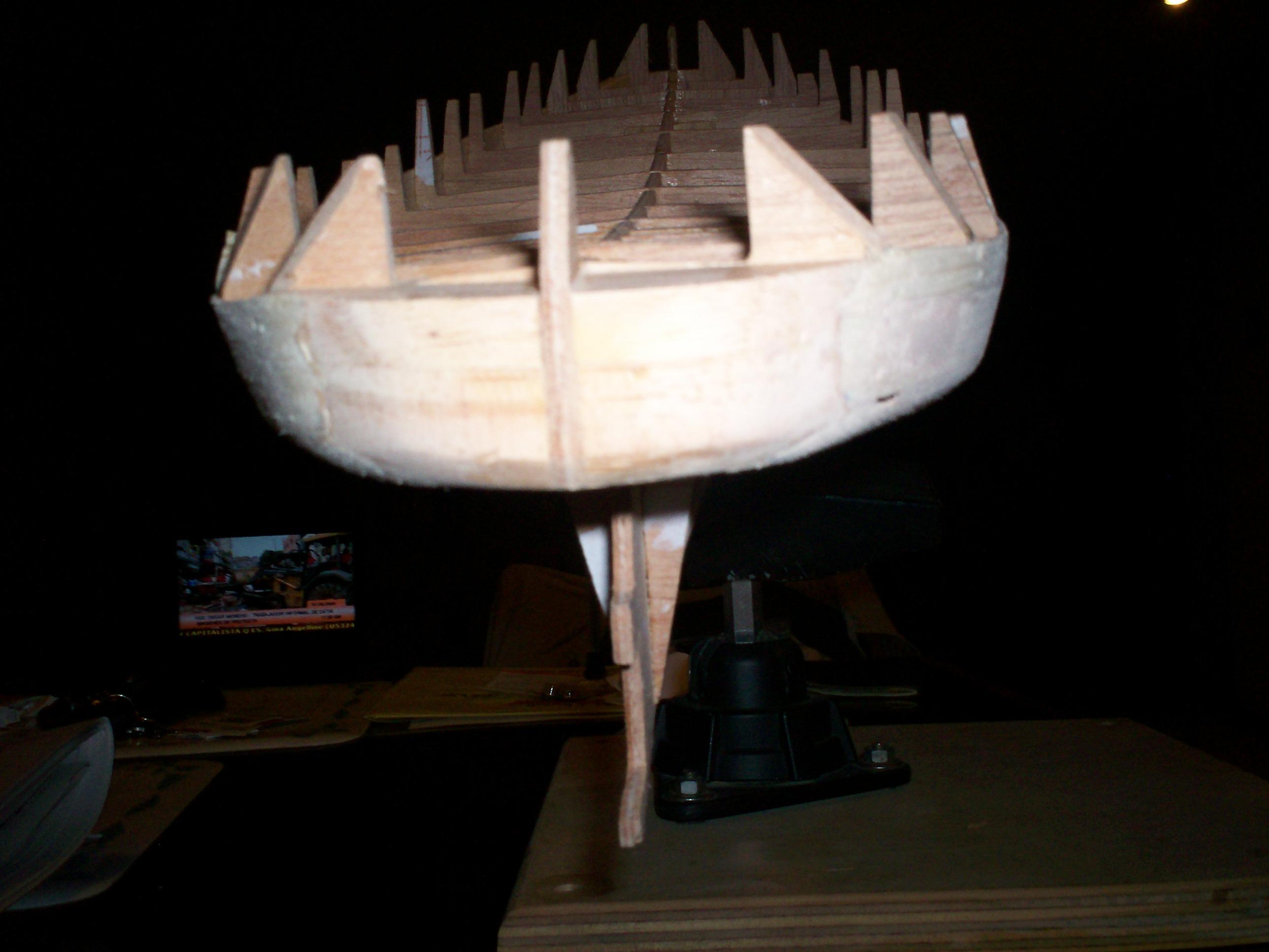

Tracé la tangente  en cada punto de intersección de cada línea de agua con cada cuaderna para medir el ángulo de bisel que debía darle a los mamparos para que las tracas asentaran bien. Hice un cuadro con las mediciones y colocando la mesa del disco lijador en el ángulo adecuado biselé los mamparos.
Encastre para falsa quilla.

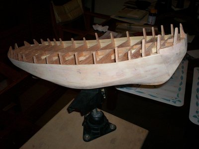

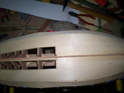

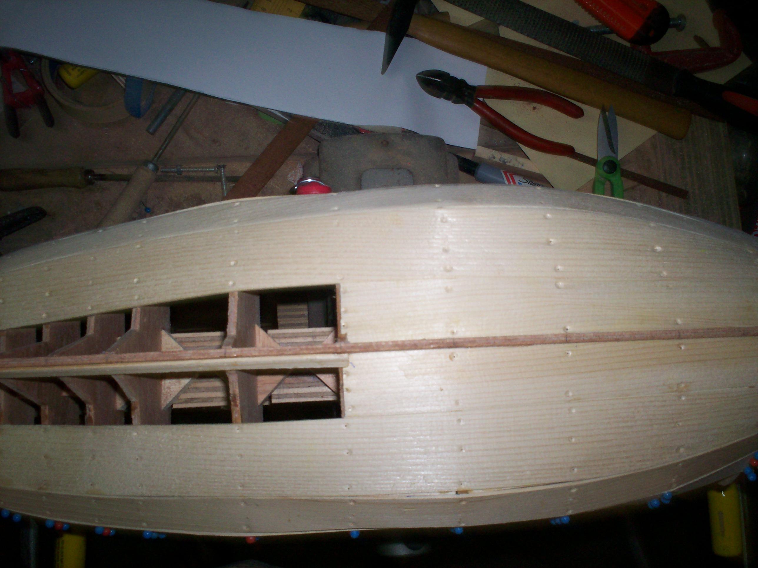

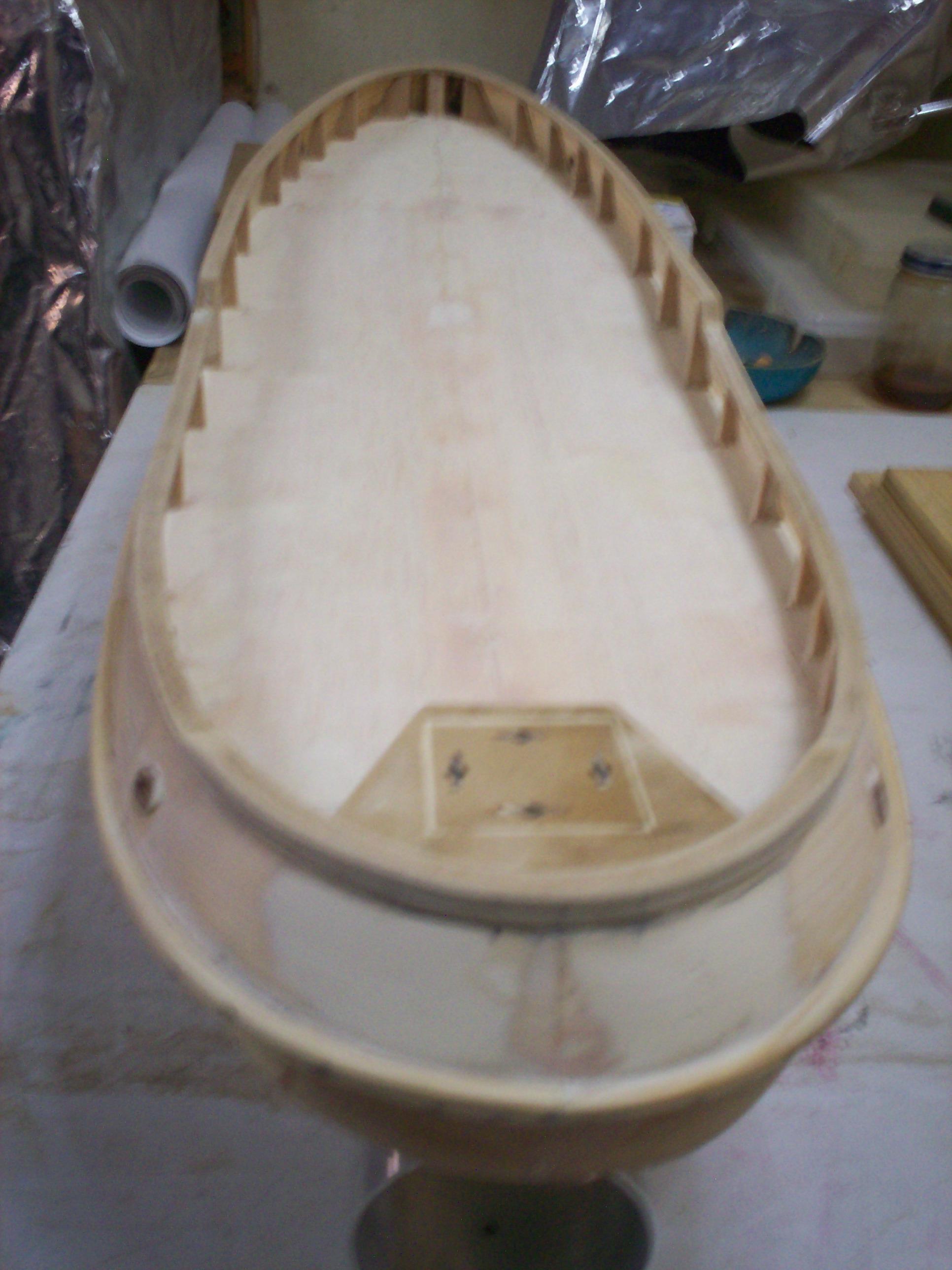

forrado del casco.
forrado del casco.
proa macizada.
proa macizada.
popa macizada.
popa macizada.

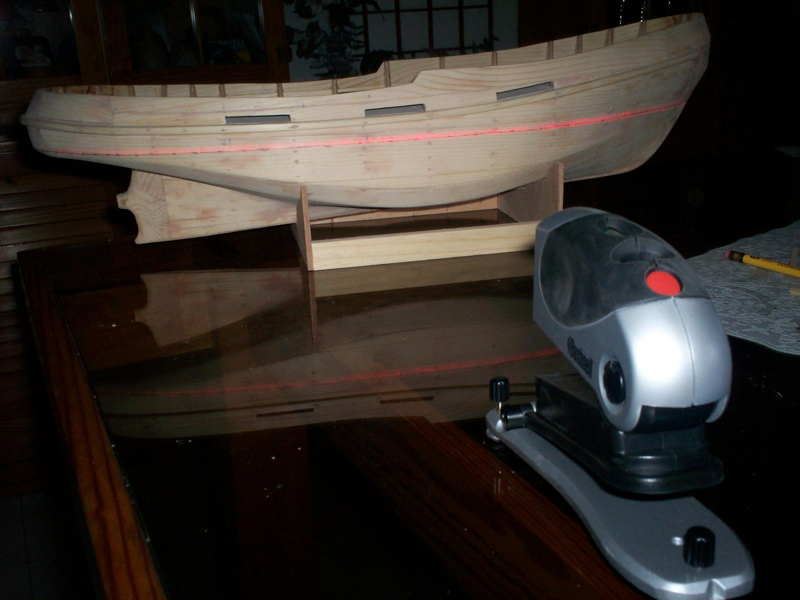

Marcando linea de flotación y revisando errores.
Cubierta y regala.
Cubierta y regala.

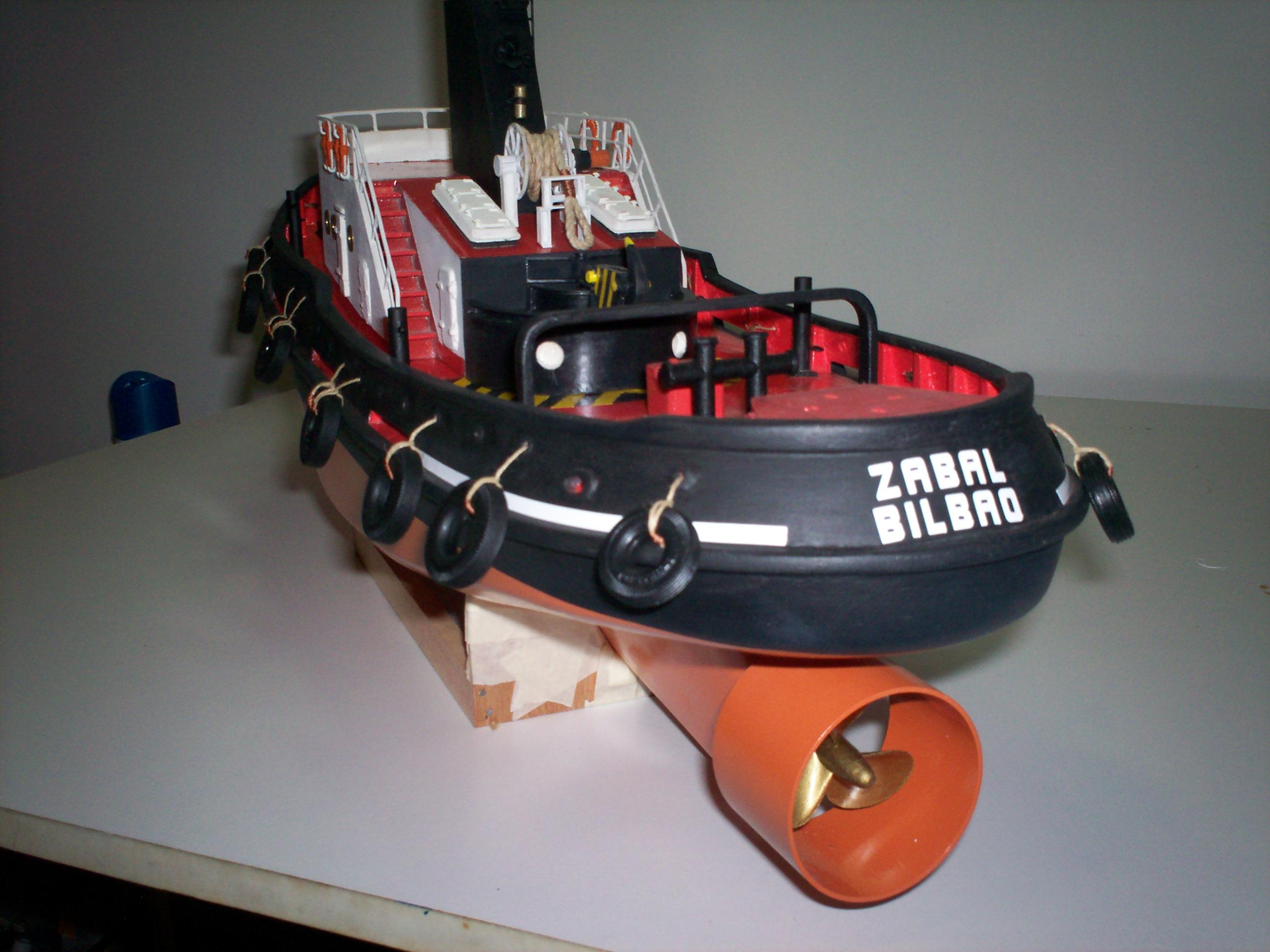

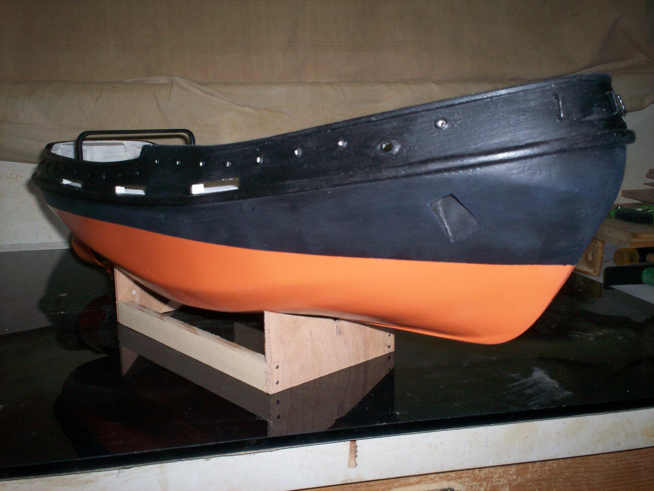

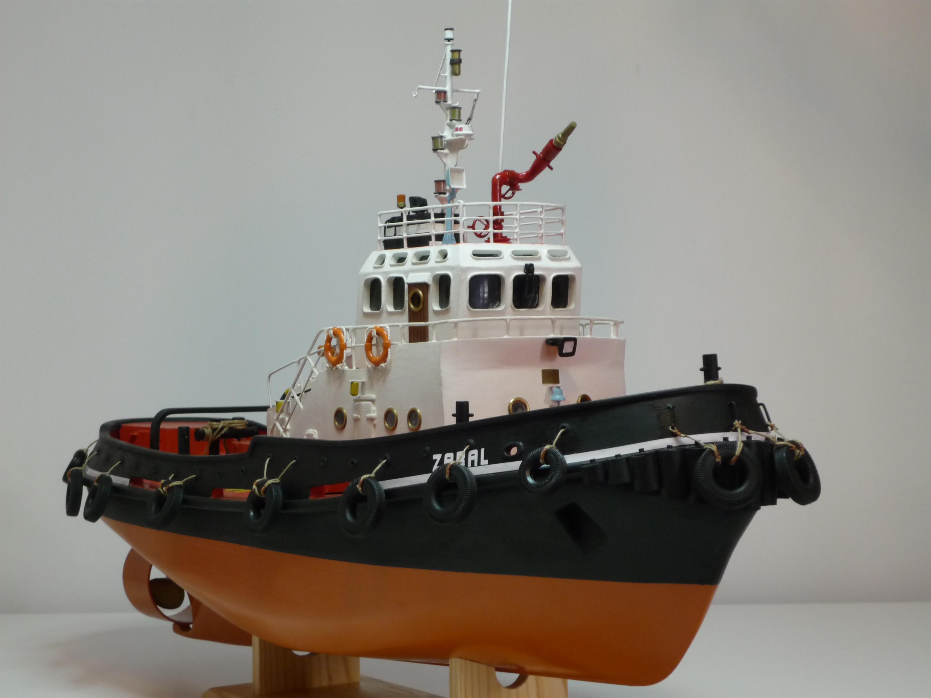

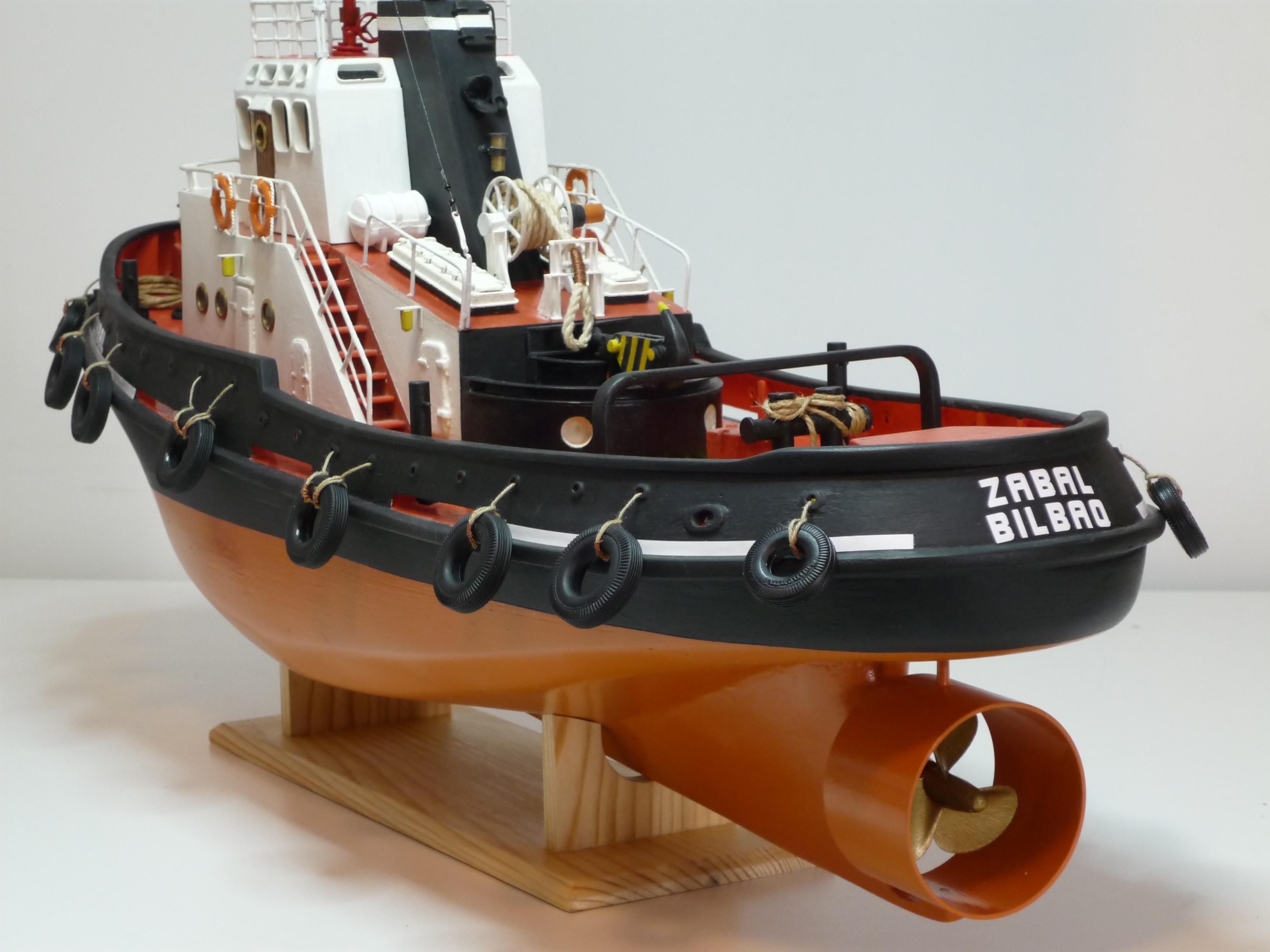

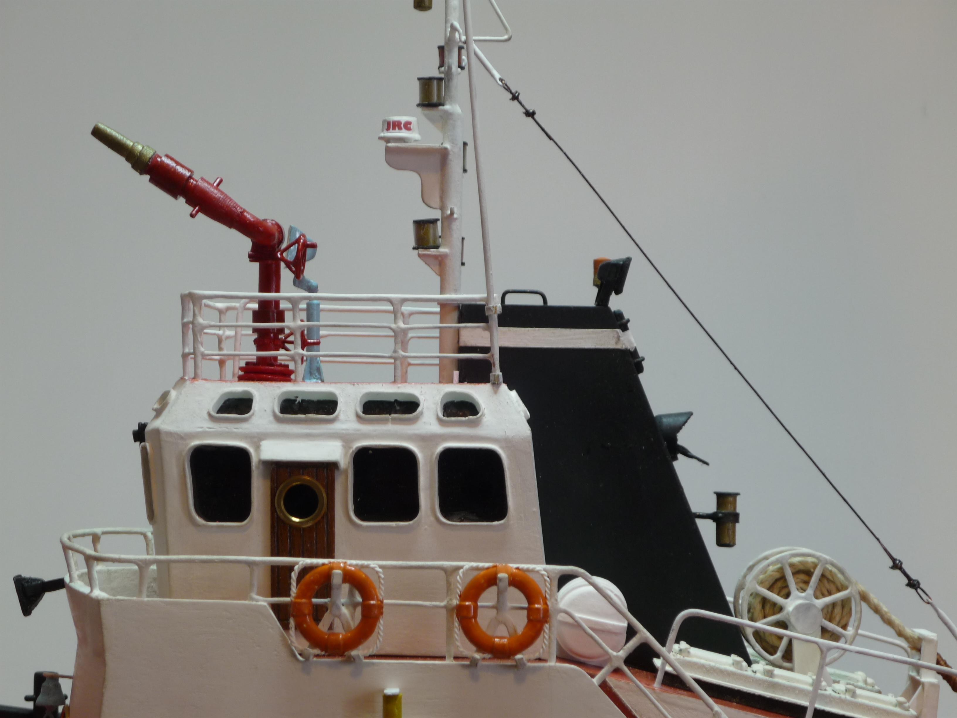

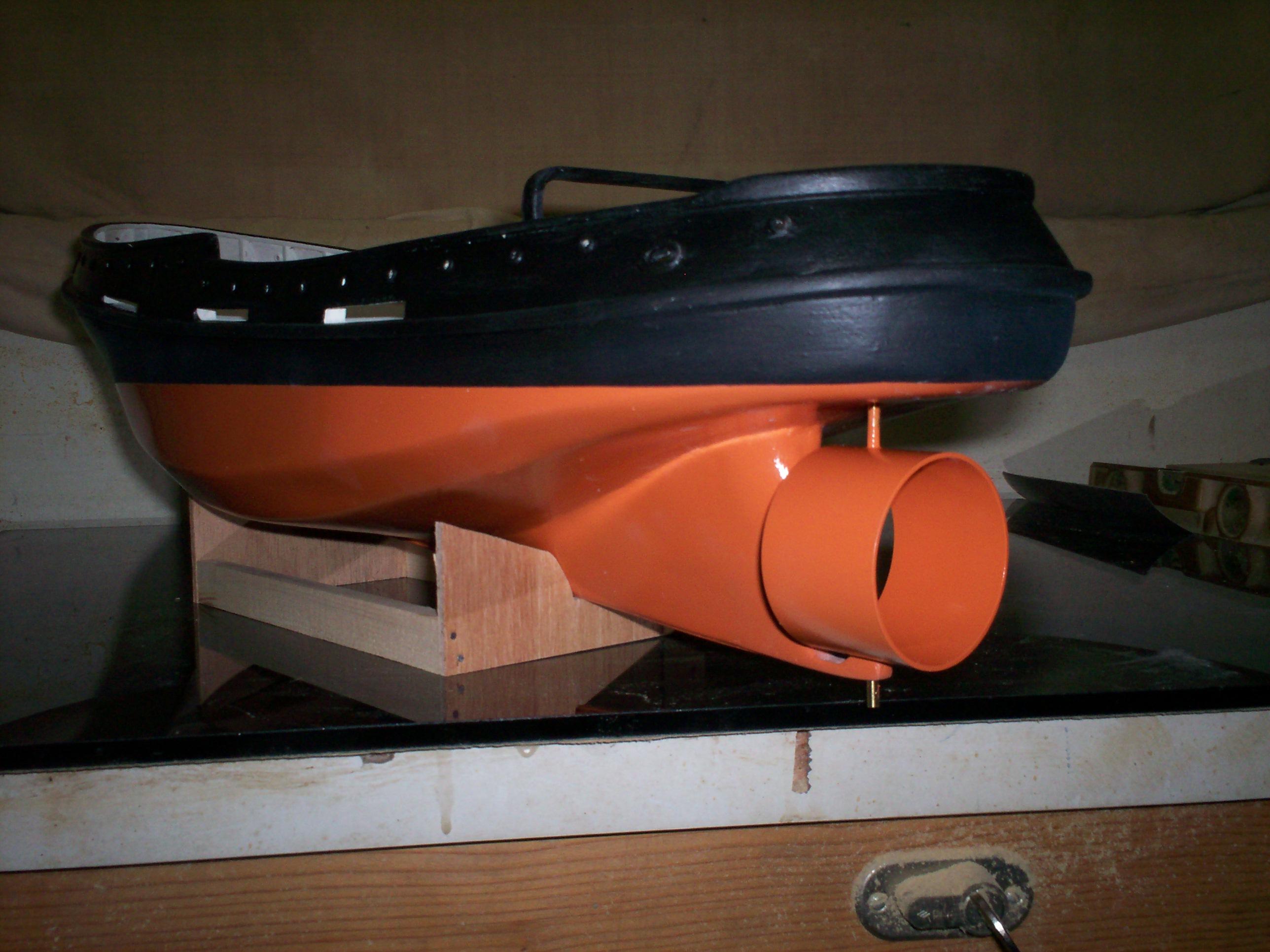

casco terminado y timón.
Ya tomando forma.
Ya tomando forma.
