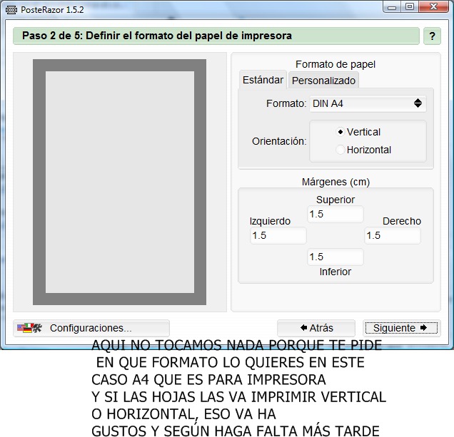

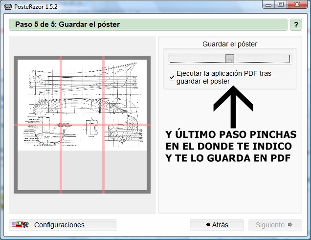

Como de escalar no tengo ni idea he puesto en el buscador de internet "como imprimir una imagen en varios folios", y uno de los resultado que me salio fue una referencia a un progama llamado PosteRazor, gratuito y que sirve para imprimir carteles, pancartas ect, y lo que hace es que tú le das unos parametros para ampliarlo en cm, hojas o porcentaje, vamos de lo más sencillo y luego a imprimir en una impresora normal sin tener que ir a copisterías.
Espero que os ayude, un saludo.

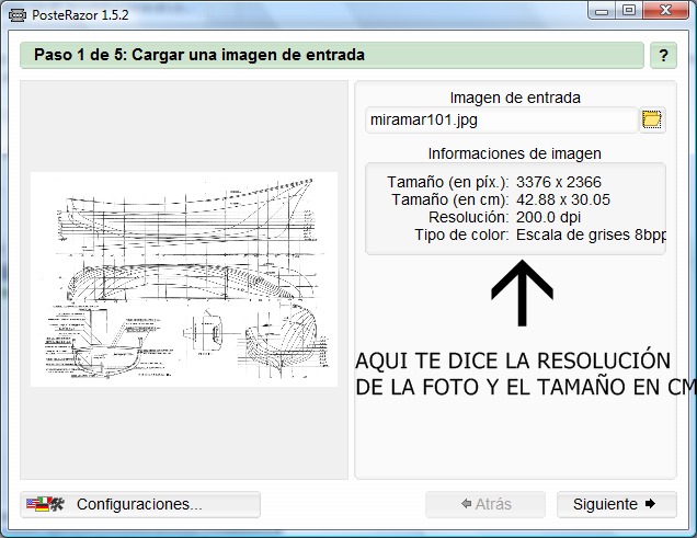

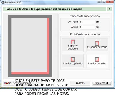

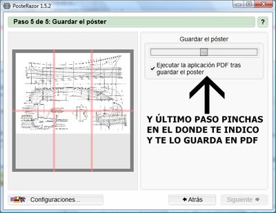

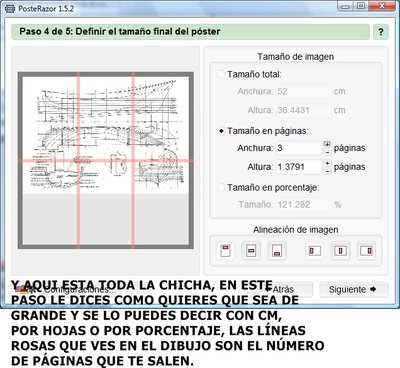

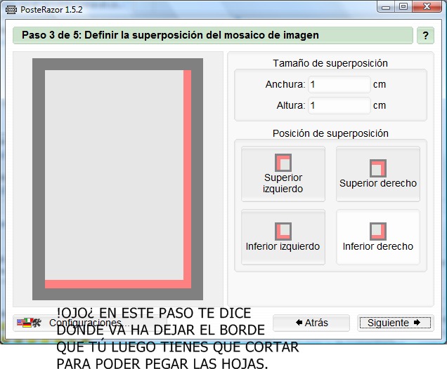

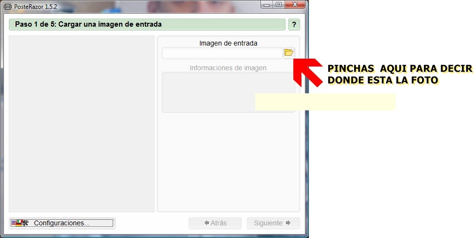

Hola dejo un tutorial del programa que es muy sencillo de usar e intuitivo, te lo descargas aqui:
http://posterazor.softonic.com/" onclick="window.open(this.href);return false;

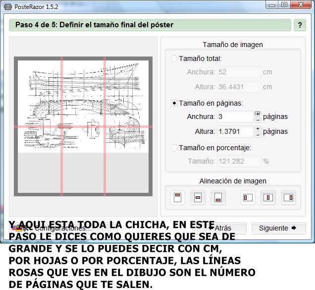

Gracias como dice Krawl hay impresoras que lo traen definido pero otras no, y lo bueno de este es que lo puedes ampliar por tamaño total, por hojas o por porcentaje.

Hola Josezerzo, el programa de verdad esta muy buenos, y Yo mismo lo he comprobado, con los planos que tu me sacaste, ya lo se operar, pero me falta aprender una cosa, que fuese bueno que lo dejaras aqui en este hilo, para que lo que no sepamos lo aprendamos....
cuando ya tenemos el plano que queremos ampliar visto, tenemos que buscarlo mediante la carpetica que aparece en el programa, creo que es lo primero que se hace que colocaste una flecha y dice pincha aqui para ver la foto o archivo... antes de eso en donde tenemos que tener guardado el archivo a ampliar, me supongo que es en el disco duro, pero con que terminacion o que tipo de archivos debemos guardarlo para no dañar el archivo a pegar y que el programa lo acepte,, no c si me hice entender, si no trato de hacerlo de otra forma, esto es porque voz sabes que tenemos otros planos que mas adelante nos gustaria ampliar y hacer, y en mi caso me daria pena
de verdad estarte molestando y pidiendo el favor,
Saludos...

Gerardo efectivamente el archivo que quieras ampliar tiene que estar previamente en tu ordenador y ese archivo tiene que ser imagen me da igual el formato que sea pero tiene que ser una imagen, digamos jpg, tif, tiff, bit, lo que sea pero imagen.
Un saludo y espero que te haya ayudado.
