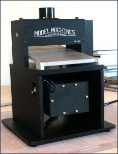

Alguien ha probado esta regruesadora:
http://www.byrnesmodelmachines.com/sander.html" onclick="window.open(this.href);return false;

Pues efectivamente, todas las reseñas disponibles a través de su página, son excelentes. El precio no me parece excesivo, si lo comparamos con la Proxxon, pero me parece que no son comparables. Indudablemente los portes y “supuestos” aranceles deberán tenerse en cuenta. El peso del aparato es de casi 11 Kilos. La Proxxon pesa 8 kilos.
La americana regruesa mediante papel de lija en tambor y la alemana por cuchillas de acero.
La cuestión radica en cuál de los dos sistemas es mejor para los tipos de maderas que solemos utilizar en el modelismo naval.
La americana puede admitir grosores de 28.58 mm. y la alemana hasta 40 mm. La Proxxon admite anchos de 80 mm pero la americana llega hasta los 150 mm.
Por otro lado, la alemana ajusta el grosor con micrómetro y en la americana se hace “a ojo” mediante una rueda, haciendo imprescindible el uso del pie de rey al principio del regrueso y probablemente también al final. A favor de la americana hay que decir, que la lija es seguro muchísimo más barata que las cuchillas de la proxxon.
El motor lo ofrecen 230 vol. y 50 Hz, lo que no supone un problema para Europa.
