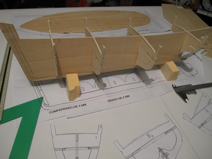

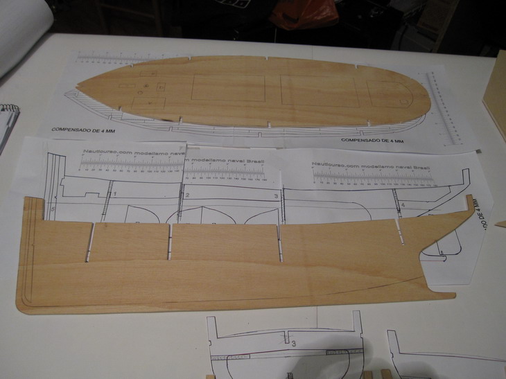

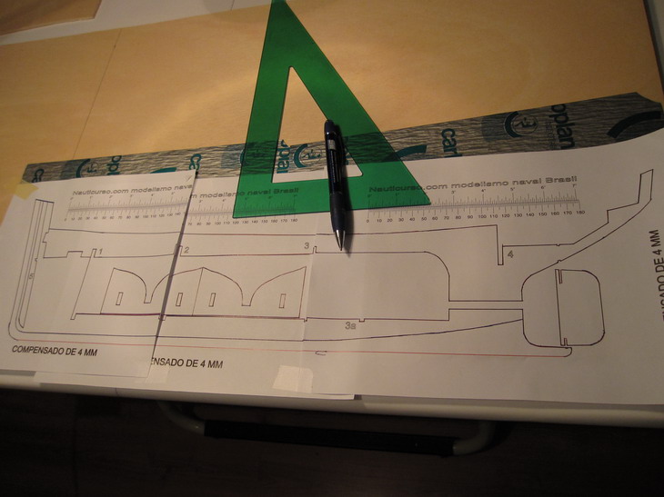

Imprimo los planos y los pegoy procedo a estudiarlos un poco

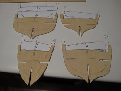

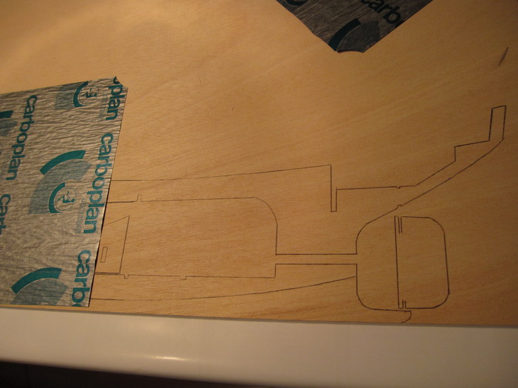

Con papel carbon los calco a la madera. El próximo lo recorto y lo pego directamente a la madera

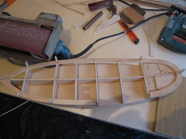

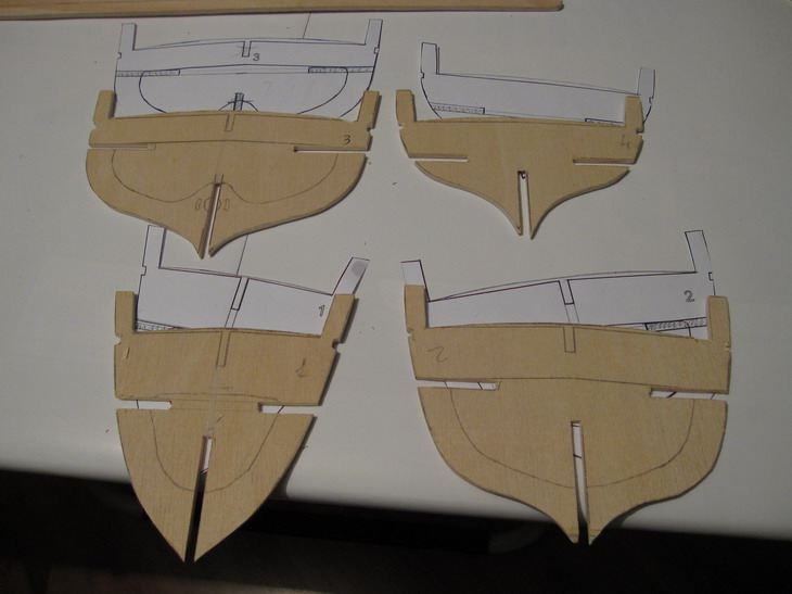

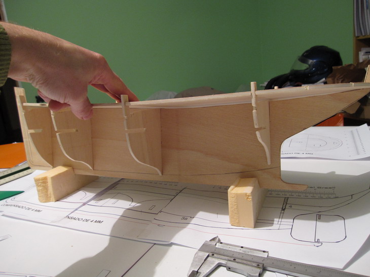

Vista de las cuaderna en okume de 4mm.
como  este no voy hacerlo navegable he seguido los consejos del Maestro José haciendo la estructura más fuerte
Las cuadernas presentadas

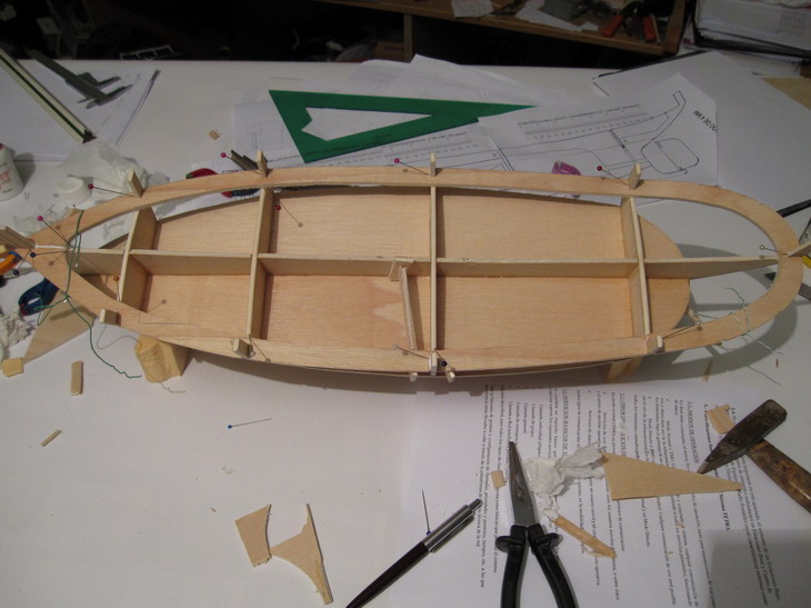

Termino cn las cuadernas, paso a cortar la cubierta y coloco los dos refuerzos laterales en las cuadernas.
Bueno mañana subo más fotos, ahora me voy a dormir que son las 2 de la madrugada.
chao

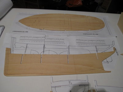

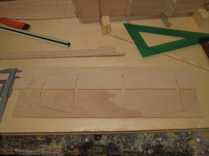

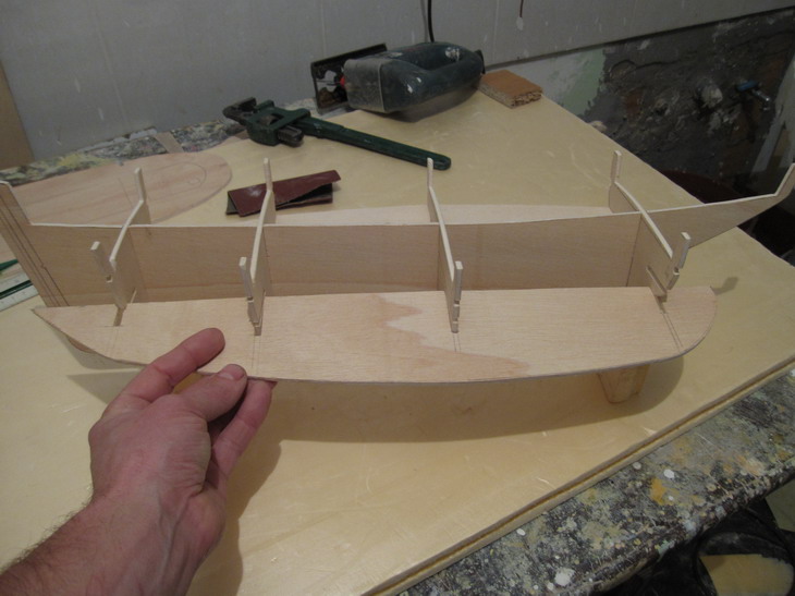

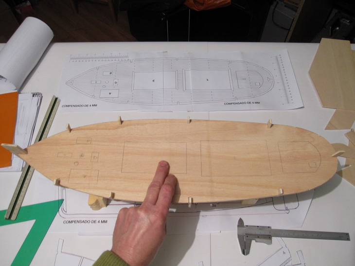

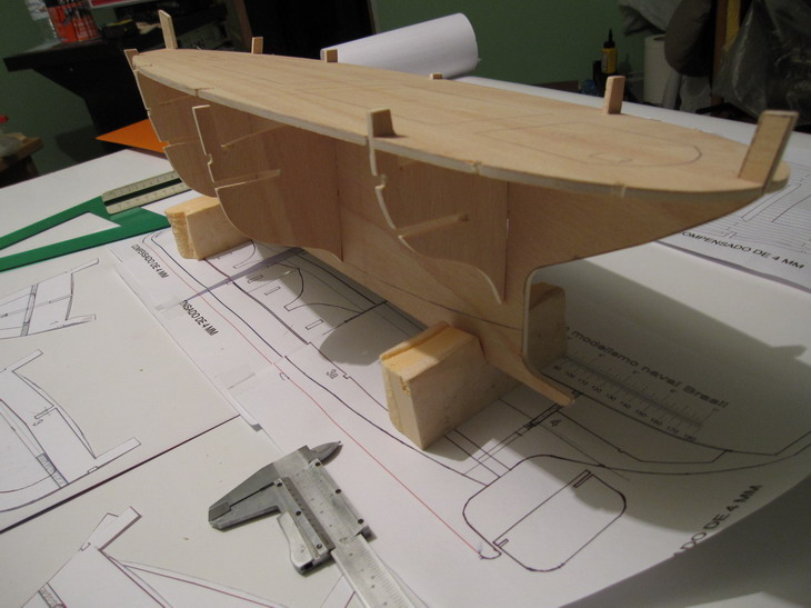

La cubierta recortada en okume de 4mm.
Presentación de cubierta en cuadernas.
Otra vista de la cubierta

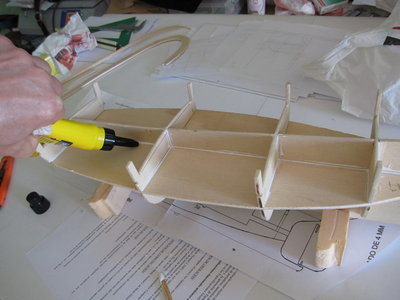

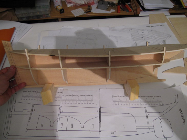

Marcando los refuerzos laterales de la cuadernas.
Probando  los refuerzos
Otra vista de los refuerzos

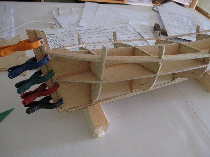

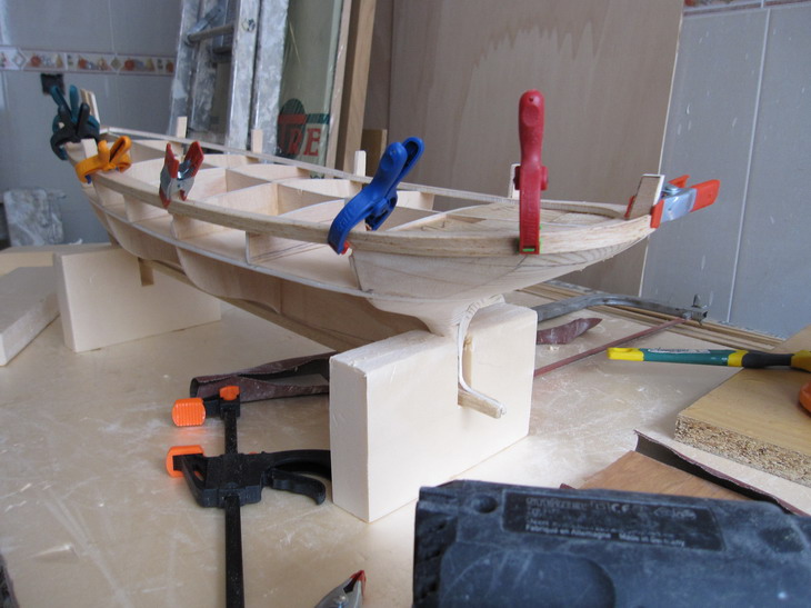

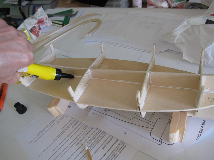

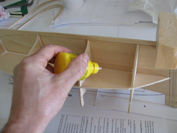

Pegando refuerzos con cola blanca
terminando de pegar refuerzos

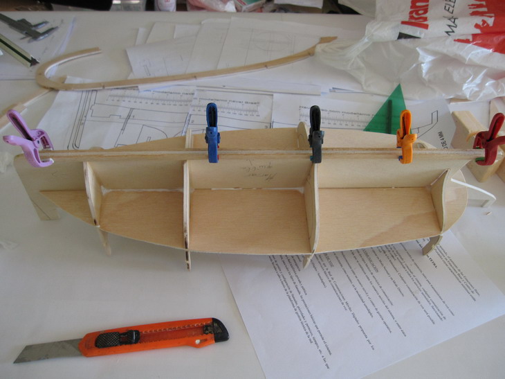

Refuerzo en la quilla
La cubierta va con un borde y despues va entablillada

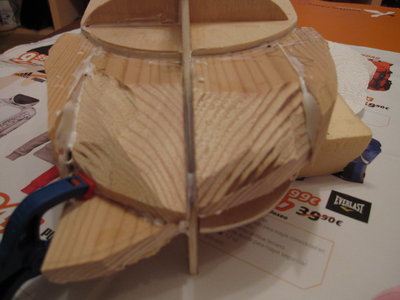

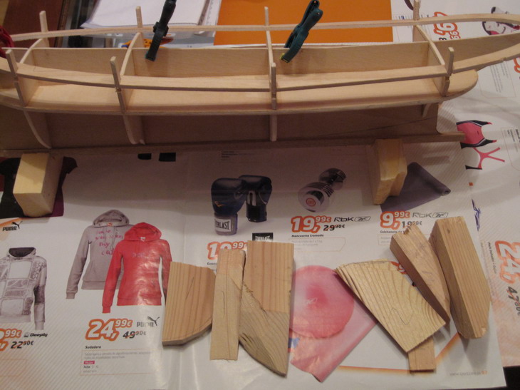

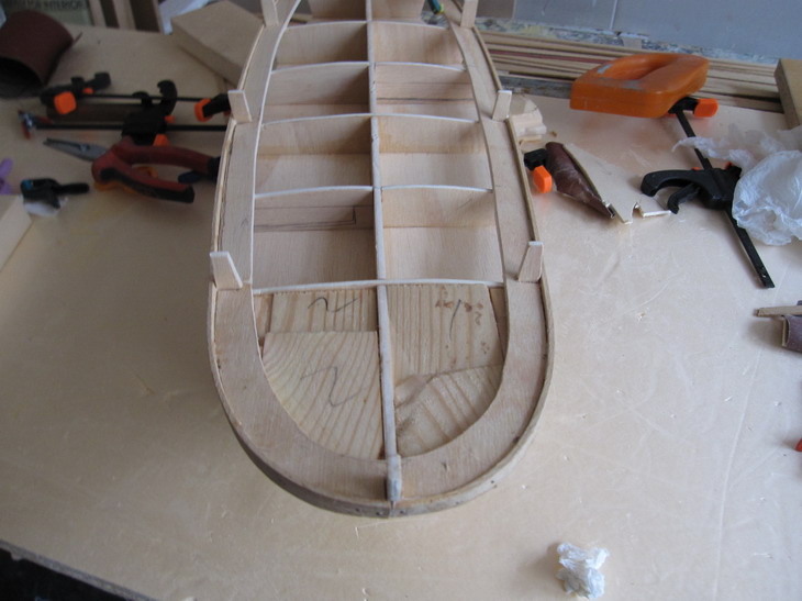

Prepare unos trozos para hacer el relleno  de popa
Pego los macizos
Pego los macizos
Vista con los macizos de popa

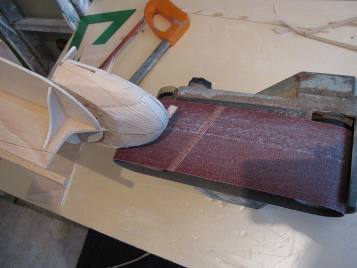

Lijando los macizos
Lijando los macizos
aspecto del lijado de todo el macizo de popa

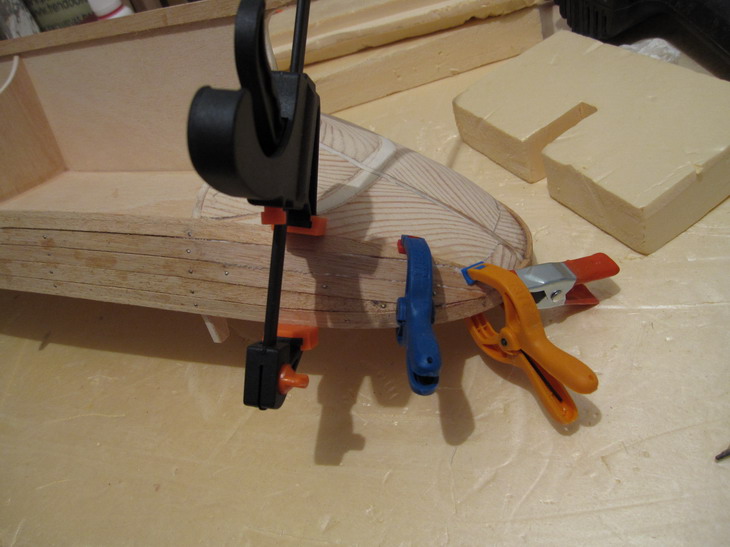

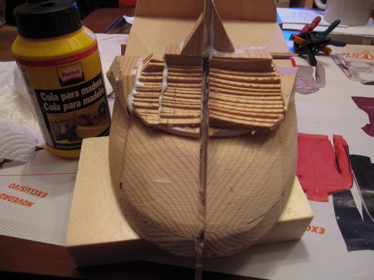

Colocación de mi primera traca( gracias a José Rodriguez que me las cortó con su sierra) pues de momento no tengo sierra de disco tan pequeña)
Ya comienza a parecerse a un barco, je ,je, je

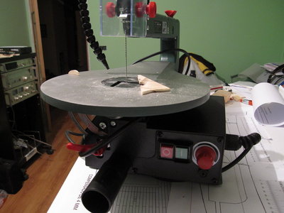

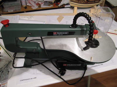

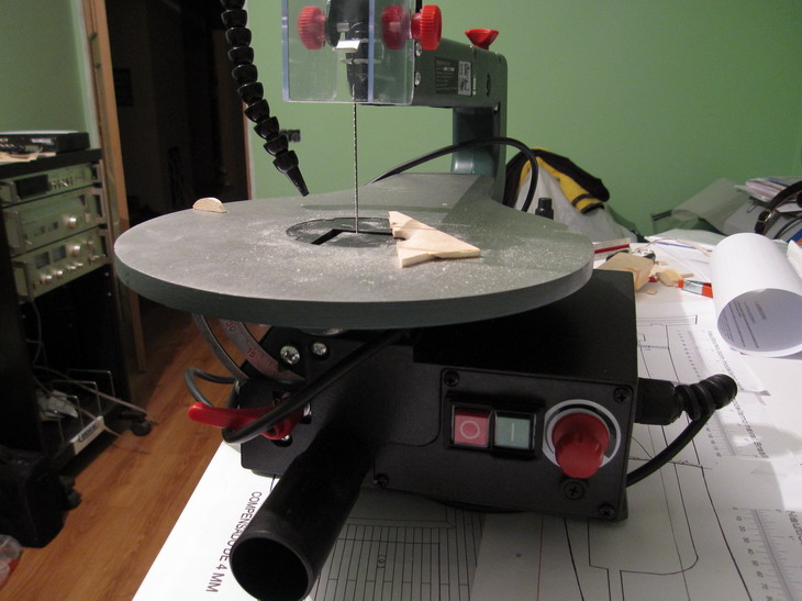

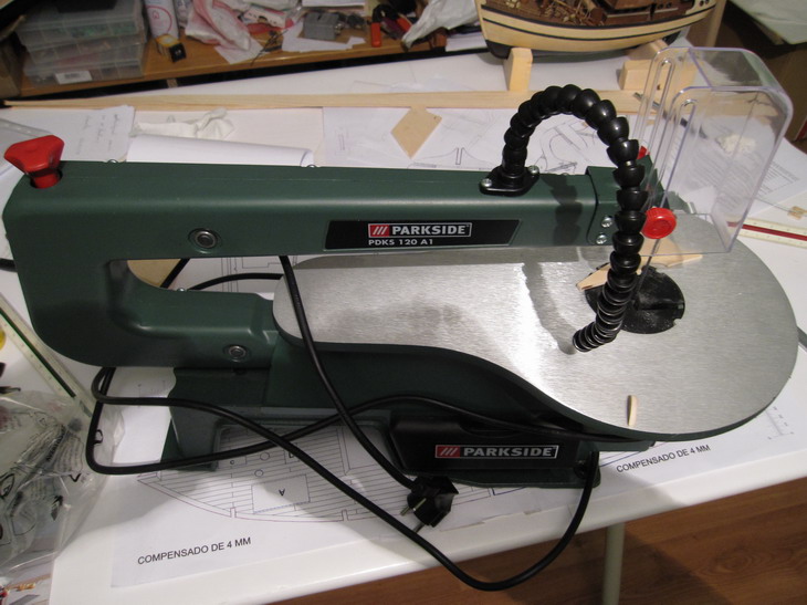

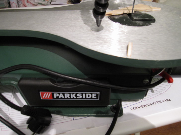

Hoy os muestro mi nueva adquisición para mi astillero, tien muy buena pinta, estaba decidido a hacerme yo una copiando el diseño de mi vecino José Rodríguez, pero hoy he ido a un hiper y la ví a 60 € y me la compre.
Decir para los modelistas que lo necesiten y vivan cerca de A Coruña que en las cadenas del Lidl fué donde lo compré yo.

Que buena adquisición, felicitaciones.
Mensajes: 6496
Re: Mi primer pesquero
hermosa caladora, cuidala, con ella haras excelentes cortes, y te quedaran mejor y mas hermosos tus trabajos...
:wink: :wink: :wink:

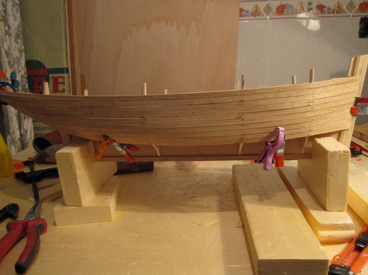

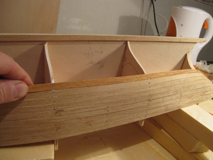

Bueno pues he comenzado a colocar las tracas que gentilmente me cortó en su sierra circular el amigo José, dede aquí muchas gracias.
Os muestro unas fotos. Se agradecen las críticas, me vienen muy bien para aprender.
Santi

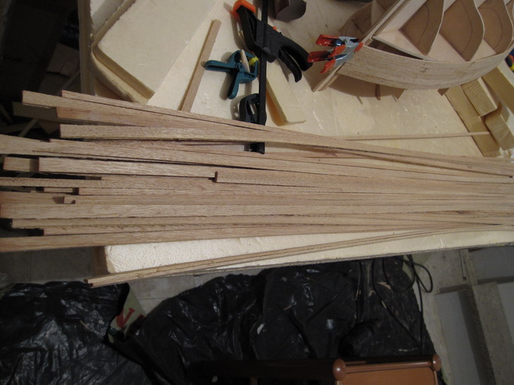

Estas tracas para el casco y cubierta me las cortó José en su sierra circular.
Mi pirmer traca
Mi pirmer traca

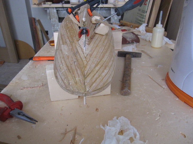

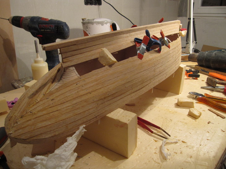

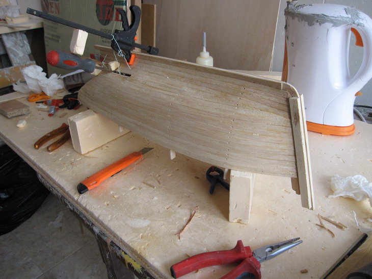

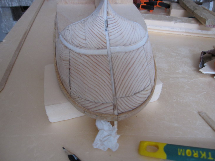

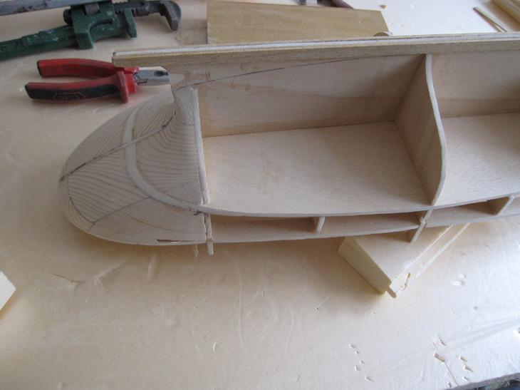

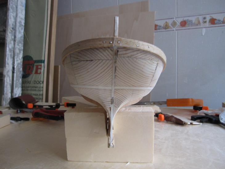

Hola a todos, sigo trabajando muy ilusionado en mi pesquero, casi tengo terminado el forrado, para ser el primero no me puedo quejar, aunque seguro que podría haber quedado mejor.
Santi

Excelente, vas rápido, se ve muy bien.
Mensajes: 6496
que bien Santi, te esta quedando muy bien, sigue asi... :wink: :wink: :mrgreen:
