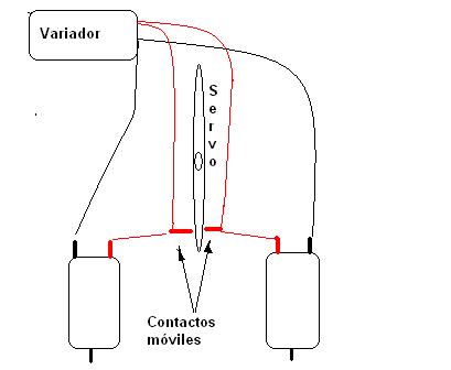

Para los que no somos expertos en electrónica hay otra solución usando un servo, pongo un esquema y lo explico.
Desde el variador se lleva un cable, el negativo, por ejemplo, hasta cada uno de los motores, el cable positivo se desdobla en dos y se lleva hasta el extremo del brazo del servo, donde se interrumpe para, a continuación llevar cada fase positiva a ambos motores, en posición neutra ambos contactos dejan pasar la corriente, pero al mover el servo uno de los contactos pierde el contacto (valga la redundancia) y deja sin corriente a uno de los motores, girando el servo en el otro sentido pierde el contacto el otro cable positivo y deja de funcionar el otro motor.
- Hellmut1956
- Mensajes: 1305
- Registrado: Sab Nov 29, 2008 2:06 pm
- Ubicación: Mammendorf, Alemania
Re: controlar dos motores desde emisora
Hola grumete,
Muy bueno que presentes la solución mecánica! Los "electrónicos" cometemos el error de buscarle el uso de la electrónico en todo lo que hacemos, o por lo menos analizar sus posiblidades. Este sistea funciona perfectamente como método de inversión de polaridades, lo que permite controlar un motor con un variador unidireccional. Si entiendo bien tu propuesta, este mismo sistema tambien se puede utilizar para controlar si los motores van en un mismo sentido, en sentidos opuestos y estos sentidos opuestos con polaridad invertida, o si los paras. Pero las conexiones mecánicas allí si resultan algo complicadas pero posibles me imagino.
