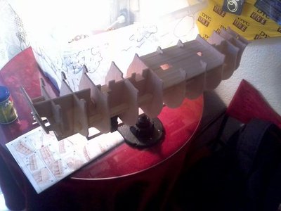

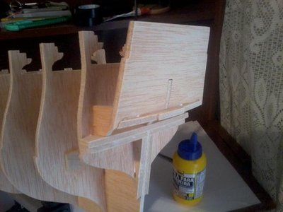

Hola me presento me llamo Gustavo,soy Malagueño y tengo 23 años, llebo varias decenas de maquetas de plastico, tanto buques como aviones, helicopteros, tanques,ect...cansado de esto me compre hace varios meses el San Juan, novato en montaje de barcos de madera y un poco hecho a mi manera acabe mas o menos contento, aun esta en fase de construccion de la arboleria, me decidi hace unos dias y compre para montar para mi padre la Santisima Trinidad un barco que me fascina bastante aunque personalmente hay otros que su historia fue mucho mas notable en fin...estoy empezando voy poco a poco y ya veo cosas que no me han salido bien...hace unos dias que descubri este foro espero que me echeis un cablecito...es el kit de Occre. :) :) disculpen por la calidad de las fotos, ahora mismo estoy estudiando en granada y no tengo mi camara aqui jeje.
Bueno pues aqui comenzaba la aventura jeje
no se observa muy bien pero ha sido un poco desastre el ponerle los clavos...y no encajan del todo bien por los lados la cubierta con los listones no se como solucionarlo....

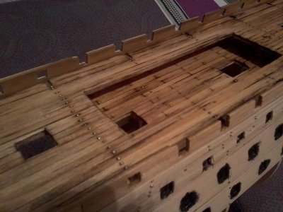

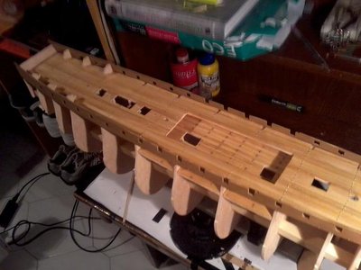

Lije toda la cubierta...le eche decapante...lie una que no veas, pero al final no esta muy mal del todo no se que opinais ahora mismo esta solo lijada y con tapaporos esperando a echarle barniz incoloro o alguien me sugiere alguna tonalidad?

Hola Gustavo, permíteme que meta la cucharada. Para quitar algun tipo de pintura yo he utilizado un producto que venden en las tiendas de pintura para remover la pinturas viejas, no se cómo se llamará en España pero debe haber algo, es a base de soda caustica y se debe tener precausiones en su uso y con el puedes quitarle toda la pintura que le hayas colocado. Posteriormente y antes de volver a pintar hay que lavar con agua. En tu caso será con un paño húmedo y hacerlo varias veces para que la madera quede libre de los restos de pintura y del removedor. Personalmente no lo he aplicado en maquetas, pero, en casa sí lo he hecho muchas veces con resultados excelentes. La madera queda de nuevo al natural mientras no hayas aplicado tintes que penetran la fibra.
Por lo demás todos tenemos nuestro inicio, la cuestión es ir sin correr y tratar de estudiar el modelo para ver por dónde se sigue, no hay prisa... :roll:
Tu modelo es precioso y como te han dicho hay varios en el foro que fueron o estan en construcción :wink:
Adelante y que encuentres buen viento.
Juan M. :) :) :)

Yo en mi humilde opinión que tambien estoy empezando, quitaria bien todo el barniz y lo pintaría luego con barniz al agua, mismo resultado y sin olores y pudiendo diluirlo con agua, para la pintura tinte al agua, igual sin olores y fácil de limpiar, ahora bien tienes que quitar bien ese barniz, por lo demás buen trabajo.

Hola a todos gracias por los consejos, de primeras la cubierta estaba genial,la lije le di su tapaporos su barniz y genial, pero era muy claro asi que hice una castastrofe, lo lije y lo tinte y se quedo fatal manchurrones y clareones por todos lados, asi que despues de mucho lijar en la foto de arriba esta el resultado que mejor e podido obtener no se si esta tan mal,ami me gusta, no se no me gustaba una madera tan clara y tan perfectamente cuidada asi parece mas desgastada no se a ver que hago!

Hola Gustabo, estoy con tigo tal como la tienes ahora le da un tono de desgates que queda vien yo le daria varnic y creo que te quedara maxnifica si quieres un poco de ayuda echale un vistazo a mi blog quizas encuentres alguna, suerte y animo.
