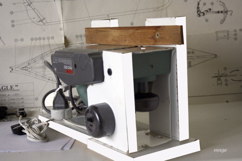

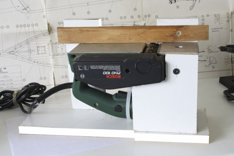

Harto de que al cepillar cantos de madera no me salieran algunas veces a escuadra, pensé en dotar a mi cepillo de una guía para ello, dada la vetustez del modelo (Bosch PHO 100) no encontré en la tiendas locales guía a alguna para él, por lo que este verano decidir hacer un prototipo, recuerdo haber visto algo por ahí, en los foros o en Mecánica Popular, pero no encontré nada últimamente y en vez de una guía salió una “planeadora”
Supongo que no descubro ningún “mediterráneo” y estará por ahí, lo subo por si es de utilidad y lo mejoréis los expertos.
Paso a paso PLANIFICADORA.pdf
(798.36 KiB) Descargado 95 veces

Es muy habitual convertir herramientas portátiles en fijas y sobre todo para nosotros que empleamos herramientas pequeñas muy útil. Lo mismo con la caladora que con las lijadoras de banda.
Lo que veo peligroso es lo del interruptor, supongo que al ser viejo no te funciona bien la fijación del gatillo y por eso le has puesto una brida. Sería mejor intercalar un interruptor para que no arranque nada mas enchufarla.
Te pongo el paso a paso de la construcción en el magazine/técnicas/herramientas

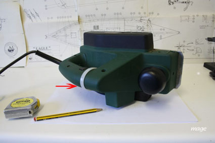

Los cepillos no suelen tener retenedor en el interruptor, por eso la necesidad de la brida, también se puede usar en su lugar unas vueltas de cinta en encubrir o aislante.
Cuidado al enchufarla se pone en marcha

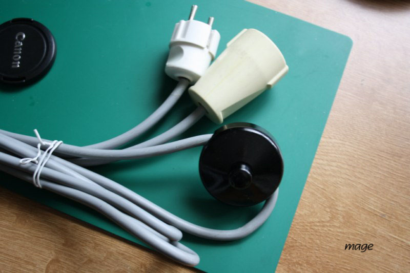

Utilizar un prolongador con interruptor
Yo utilizo un prolongador con pulsador de pie siempre tienes que pisar para que funcione.
Brida para pulsar el interruptor de cepillo
Prolongador con interruptor de pie

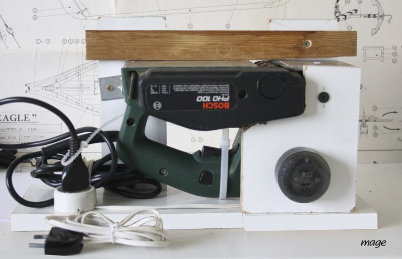

[quote="u2e9953"]Mejor, porque con estos "apaños"... la desgracia sólo te pasaría una sóla vez :?
Y no és plan...
Primera modificación de seguridad:
Colocación de un interruptor y un enchufe, que hace innecesario el prolongador con interruptor.
Espero que con este añadido te quedes mas traquilo

Cuidado con los deditos, tendrías que ponerle una especie de arco cubriendo las cuchillas como las regruesadorar.

Pira escribió:Cuidado con los deditos, tendrías que ponerle una especie de arco cubriendo las cuchillas como las regruesadorar.
Está en proyecto la protecion de las cuchillas.
