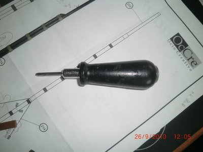

Yo la utilizo siempre y estoy muy satisfecho. El aparato admite los diversos tipos de clavos y funciona por presión. En el interior tiene algún tipo de resorte que hace que se clave el clavo. Es muy práctico ya que no tienes que aguantar el clavo y darle al mismo tiempo con el martillo. Con este aparato se introduce el clavo hasta que se aguanta, y luego si, lo rematas con el martillo.

Yo me refería a éste. Supongo que la pregunta del compañero iba en este sentido.

Yo prefiero el martillo, que creo que permite un mayor control, pero esta herramienta la uso con frecuencia en aquellos lugares donde el acceso es complicado para un martillo.
Es de esas herramientas que vienen bien tenerlas en nuestro arsenal.

Creo que puedo añadir un par de cosas más.
Tengo dos de esos clava-clavos, y uno me va mucho mejor que el otro....
El que compré segundo es de AL (diría que es el mismo de la foto que ha puesto Juan) y nunca me ha ido tan bien como el primero (que no tiene marca y el mango es más fino, cilíndrico, sin forma y de color gris).
Cuando utilizo clavos de latón, meto el clavo "en el parato" y con la punta del dedo aguanto que no se caiga, lo acerco a la traca, empujo, y se clava.
Es mucho más rápido que el martillo; pero no te da la precisión del martillo.
Si luego vas a quitar el clavo, no pasa nada; pero si la cabeza del clavo va a quedar vista y en orden, entonces yo diría que mejor el martillo.
Otro problema es que muchas veces, al apretar, el clavo resbala y entonces rompes la traca. Puede ocurrir de vez en cuando; pero ocurre.
Es un trastito barato que creo que deberíamos tener todos.

Una aclaracion: Para evitar que el clavo se caiga del "parato" hay que mantenerlo en vertical con la boca hacia arriba, una vez se ha introducido el clavo, yo lo empujo hasta que veo la punta del mismo asomar, y a continuacion la apoyo en el lugar correspondiente y con una ligera presion lo fijo, clavando solo la punta, una vez en el sitio preciso lo empujo a conveniencia, y si es necesario lo remacho con el martillo, para sitios de acceso dificil del martillo empleo un clavo grande al que le limado la punta, lo apoyo en el clavito y martilleo a distancia.
