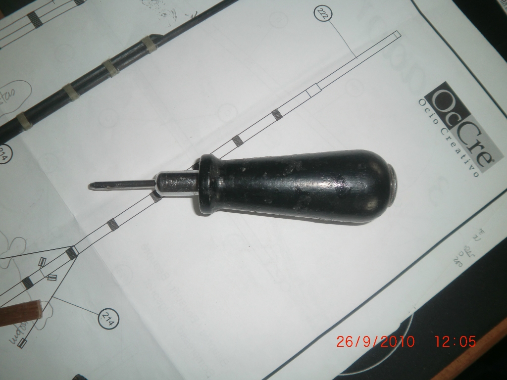

Yo la utilizo siempre y estoy muy satisfecho. El aparato admite los diversos tipos de clavos y funciona por presión. En el interior tiene algún tipo de resorte que hace que se clave el clavo. Es muy práctico ya que no tienes que aguantar el clavo y darle al mismo tiempo con el martillo. Con este aparato se introduce el clavo hasta que se aguanta, y luego si, lo rematas con el martillo.

Yo me refería a éste. Supongo que la pregunta del compañero iba en este sentido.

El que compré segundo es de AL (diría que es el mismo de la foto que ha puesto Juan) y nunca me ha ido tan bien como el primero (que no tiene marca y el mango es más fino, cilíndrico, sin forma y de color gris).
