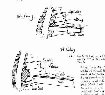

Cayetano escribió: Si hablas de libros ingleses, cabe dentro de lo posible que lo del "trancanil" sea una mala traducción y se refieran a la cosedera (ver en el otro post lo dicho sobre ella), que puede tener la misma forma que el trancanil pero no no va endentada con los baos.
Por ejemplo en el Goodwin se trata muy detalladamente y por separado (pag 44)
1) el Trancanil -> Waterway ( que cambia tambien mucho de formas segun la época) y
2) el "spirketting". Que hace de sobretrancanil. Muchas veces es doble en altura ( ahi aparece asi hasta el S XIX)
Los dibujos que pone no dejan de ser peculiares. Sobre todo el del XIX. ( pero aqui me alejo ya de la epoca del Fenix..)
Detalle trancaniles a la inglesa.

contramaestre escribió:Por ejemplo en el Goodwin se trata muy detalladamente y por separado (pag 44)
Fíjate que llama Waterway tanto a la cosedera que figura en el dibujo de arriba (siglo 18, sin encastres con los baos), como al trancanil que aparece en el dibujo de abajo (siglo 19, con encastres en los baos).
Volviendo al siglo XVIII en España, el sistema a la española llevaba el trancanil encastrado en los baos y el sistema a la inglesa no. Por este motivo se decía que los ingleses no usaban "trancanil" aunque la palabra en inglés sea la misma.
De hecho "waterway" significa canalillo, de donde se deduce que para ellos tenía una función eminentemente relacionada con el agua y la estanqueidad, no con la estructura como en el caso del trancanil español (aunque también tenía una función de estanqueidad.)
