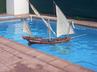

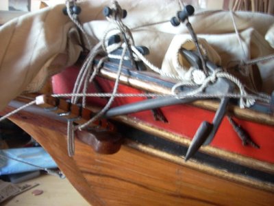

Hola a todos soy nuevo en este foro, mi especialidad es convertir naves de la antiguedad en navegables, nunca utilizo motor, mi objetivo és experimentar en un modelo a escala el comportamiento del aparejo vélico.
En este caso se trata de un Xébec Maltés, el cual estaba dotado de dos grandes latinas y una más pequeña en la mesana, para ello he tenido que acoplar un sistema para poder mover las dos grandes latinas, uno permite mover el puño del car, obteniendo así el control de la antena y el otro controla la escota.
Para un navegar realista el modelo tiene unas dimensiones considerables, así como su peso, aunque está en período de pruebas navega perfectamente sobre todo del través, precisamente estoy probando hasta que limite puedo forzar la vela sin que la escora me haga enbarcar agua, más adelante ire mostrando fotos de las evoluciones de la navegación y de su construcción
Saludos .
Saludos .

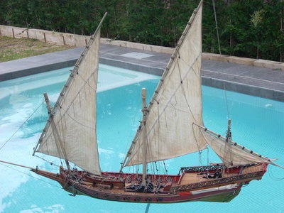

Re: Xébec a vela RC
Fotos xébec
Última edición por Agripa el Vie Jun 11, 2010 12:06 am, editado 1 vez en total.

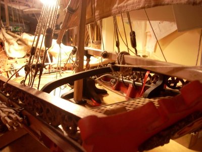

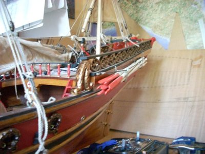

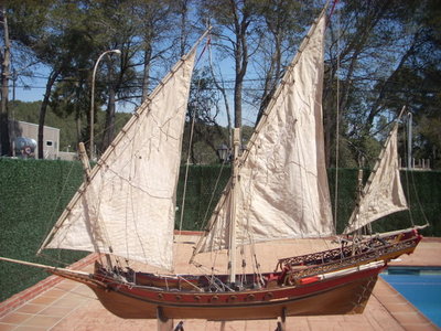

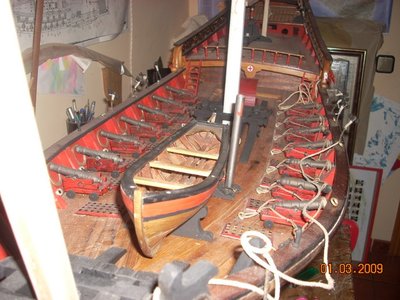

Gracias por tu interes Hellmut,tengo un método de trabajo muy particular, siempre empiezo por hacer un estudio del aparejo vélico a realizar, antes incluso de construir el casco, según mi opinion hay que utilizar tanto tiempo en planificar i pensar como en propiamente construir el modelo.
Caracteristicas:
Eslora total: 2300mm.
Manga:310mm.
Altura (de quilla a extremo antena) 1800mm
Materiales: Teka Birmana, Acero Inox.
Orza: realizada en acer inox. 4Kg con una longitud de 470mm, fijación con sistema corredero.
Propulsión: 2 VELAS LATINAS, accionamiento por 3 Winch
Planos: realizado en base planos Amatti .
Arboladura: realizada de madera de pino melis , mastiles extraibles mediante mechas de latón
Artilleria: 14 cañones realizados en aluminio fundido.
Cabulleria: realizada con algodón torcido i teñido.
Creo que si teneis interés en su construcción podré recuperar fotos , tiene detalles en estructura interna que no se aprecian .

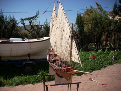

Re: Xébec a vela RC

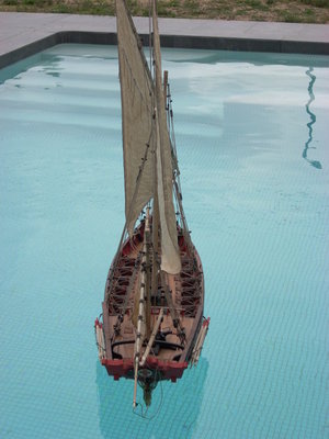

Efectivamente Hellmut, el diseño tiene unas limitaciones, los arquitectos navales de la época o los maestros de ribera llegaban al sistema más óptimo, con el método de la prueba-error, habia una cantidad considerable de buques que se iban a pique por diferentes causas, el ejemplo más gráfico fue el Wassa.
El Xébec en cuestión tiene una capacidad de escora considerable, claro que todo responde a un cálculo de la superficie vélica y el peso y longitud de la orza.Este tipo de velamen como la mayoria tiene una mayor escora cuando navega del través, como si se tratará de un modelo real el comandante del barco tenía que conocer los limites marineros de su navio, estoy en e
ello de momento resiste vientos racheados de 15 nudos
Estoy intentando recuperar fotos de su construcción, de momento pongo estás, son pruebas de estabilidad con las velas sin ajustar,el asiento longitudidal del buque támbien es muy importante, tampoco se aprecia el aumento de la pala del timón necesaria para que maniobre.

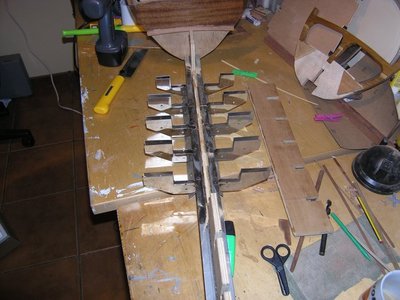

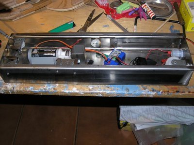

Re: Xébec a vela RC

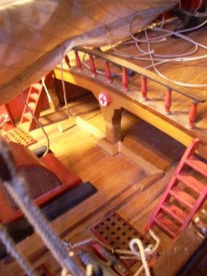

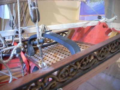

Hola a todos.
Como comente anteriormente primero estudio los planos con detenimiento y su aparejo,con objeto de poder diseñar correctamente la caja de mecanismos,el espacio es muy importante ya que una vez terminado el modelo la posibilidad de hacer modificaciones es limitada. He visto muchos trabajos en este y otros foros y la verdad no entiendo como pueden manejar una vela con una escota que se enrrolla y desenrrolla en un servo sin tensionarla, eso es un lio seguro.
Los mecanismos de tracción de las escotas siempre los integro en una caja extraible e independiente del barco, para ello hay que habilitar un espacio en la estructura.
Como podeis ver en la foto una vez dibujadas las cuadernas y cortadas,he construido una estructura de acero la cual tiene tres funciones.
-Soportar y fijar la caja de mecanismos.
-Hacer de soporte para las cuadernas, las cuales quedan desconectadas de la falsa quilla.
-Por la parte inferior atraviesa el casco y hará en un futuro de soporte de la orza.

Re: Xébec a vela RC
Hola Hellmut.
Correcto esa es la manera de mantener la tensión, en mi caso he tenido que duplicar el sistema, ya que para manejar la vela latina necesito dos pistas independientes , aparte claro está del servo del timón.
Como muy bien explicas en el plano una vez tienes la linea en circuito cerrado, que és la que suministra la potencia puedes acoplar tantas escotas como quieras, el detalle de la polea de reembio con el muelle para mantener la tensión constante me parece una esplendida idea, yo simplemente cierro la linea con un nudo corredizo al que tensiono al máximo, de momento no me a dado problemas, però tu sistema con muelle me parece más racional.
