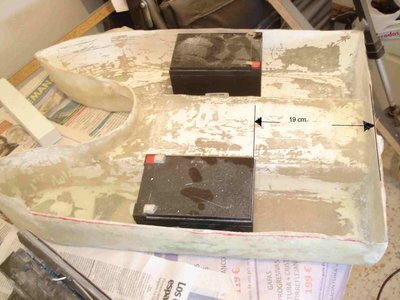

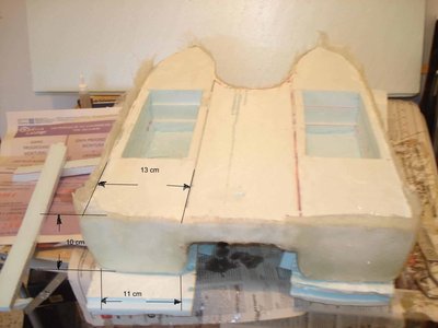

Hola a todos.
La pregunta es la siguiente:
Será posible motorizar este catamarán sin tener que modificar el casco?
A qué distancia tendría que poner la hélice ?.
PD si hace falta más datos decírmelo.
gracias
gracias

Haciendo gala de la misma generosidad que el abueloooooooo publicare varios datos que son importantes para todos aquellos que quieran diseñar uno o motorizar otro.
1º el motor que utilizo es un 600 con reductora (más información en mi paso a paso)
2º hélice de tres palar 40mm.
3º baterías de 12 v 12 amp.
4ºpara ver las medidas actual de trabuquito , ir al paso a paso
Peso baterías (2)…………………… 8 kg
Peso casco ……………………………… 4 Kg
Peso total que tienen que desplazar los motores 12 kg.
Consumo motor en vacio………………………….…….1.9 Amp
Consumo máximo motor con carga………………. 2.4 Amp
Con estos datos ya podréis elegir que batería podréis poner y la autonomía que podéis tener.
Espero que le pueda ayudar a alguno.

hola carptroya, menudo bicharraco de barco cebador te estás construyendo. Con semejantes baterias vas a tener autonomia para todo el dia o casi jeje.
En cuanto a los consumos electricos que pones para el motor escobillado tipo 600,creo que son algo reducidos, sobre todo el de plena carga.
Por lo que comentas vas a poner un solo motor, por mi experiencia con un anterior remolcador de un solo motoreductor tamaño 550, te puedo decir que con un solo motor 600 es poco aunque lleve reductora, lo quemarás a este o al variador. Deberias o bien poner 2 motores de ese tamaño con sus 2 bocinas, variadores,etc o bien uno solo tamaño 900 para no tener sorpresas. Por supuesto el/los variador/es que emplees han de estar bien dimensionados.

Hola , para ese peso yo le pondría mejor una hélice de 50 , ese motor con reductora puede de sobra con ella. Y el consumo máximo pasa de los10A seguro... La posición de la hélice en este modelo no es problemática( no te va a cavitar) , ya que no creo que vaya a entrar , el casco en posición de planeo con ese motor y peso , Saludos Toni
P.d.
Mira las fotos pequeñas , y adapta la idea al tuyo, no es complicado

Opino igual que poka, a menos diametro y paso de helice menor consumo y empuje.
En cuanto al hardware que has de emplear hay que pararse a pensar un poco porque por un lado el casco es tipo catamarán, con lo que deberia llevar helice de superficie, pero por otro lado tenemos que hay mucho peso y mas cuando valla cargado de cebo. Por lo que se deduce que el casco no va a planear ni de coña y menos a la velocidad que se va a mover. Por tanto no tienes mas remedio que emplear helice de profundidad y por un timón del mismo tipo como creo que ya usas.
En mi catamarán-remolcador también empleo helices de profundidad, movidas por ejes rigidos de 5 mm de acero nitrurado apollados sobre rodamientos de bolas estandard. cada una de las helices gira en sentido inverso cuando marcha hacia adelante, a la hora de girar y para reducir el angulo de giro la helice del interior de la curva gira al revés.

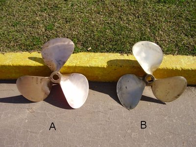

otra pregunta.
cual es de rechecha e izquierda ????
Re: novato para motorizar catamaran.( Solucionado)
B derecha
A izquierda
A izquierda
A de izquierdas y B a derechas, es facil distinguirlo.
Tu teoria de lo de la dirección teoricamente es correcto pero la realidad es otra, siempre tendrás alguno de los 2 motores que de ligeramente menos rpm que el otro, con lo que el que gira mas despacio tenderá a frenar la lancha haciendola girar de ese lado.Por ese motivo y para ayudar más aún a girar al barco sobretodo cuando va hasta los topes de peso.
Los timones son bien faciles de construir en acero inox. con la ayuda de un simple soplete de fontanero y una varilla de PLATEX, no hace falta mas
No importa que seas NOVATO, todos lo hemos sido alguna vez, qué mas da eso.
En cuanto a lo de las helices de paso diferente en cada eje se debe a que al girar en sentido "contrarotante" cada una de las helices respecto a la opuesta, se están compensando mutuamente los pares de giro de ambos motores, con lo que se compensan y anulan. Si este efecto fisico que tiende a desviar e incluso volcar la lancha sobre su eje longitudinal no se corrigiese, la lancha seria en algunos casos practicamente ingobernable.
