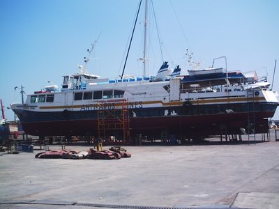

El año pasado traje con unos amigos un barco por encargo desde Grecia del cual estoy haciendo la maqueta.
El barco en cuestión es el de la foto.
Este es mi primer barco y no disponía de planos ni experiencia en estas artes así que me las he tenido que ingeniar bastante para resolver algunos problemas que se han ido presentando...

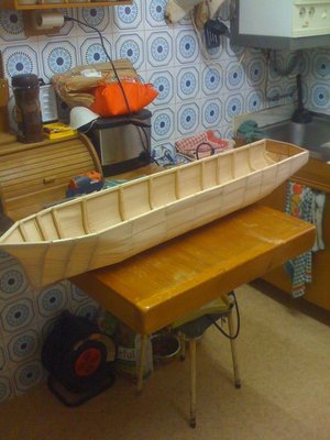

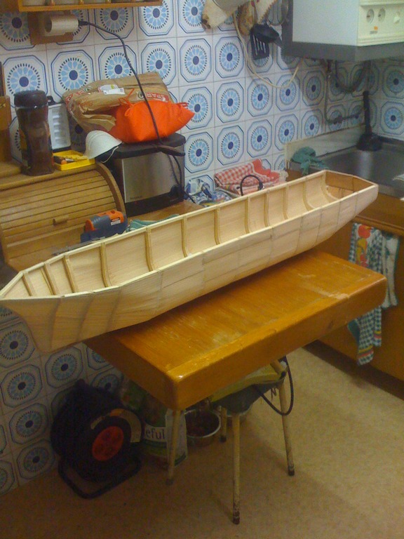

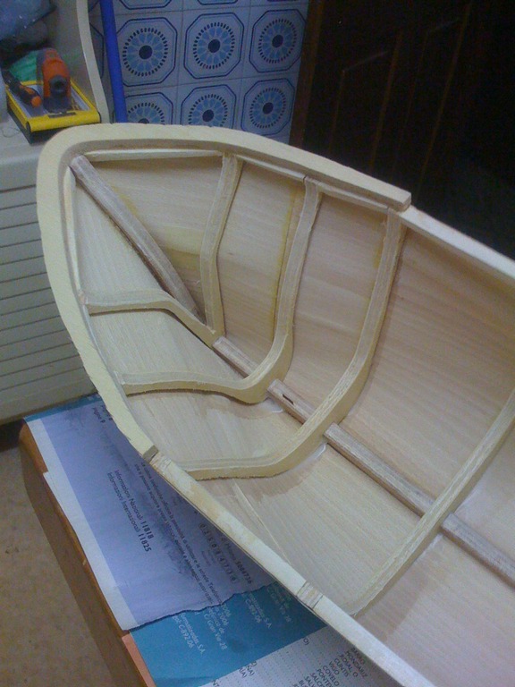

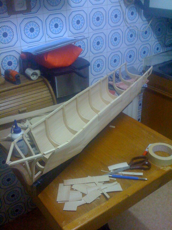

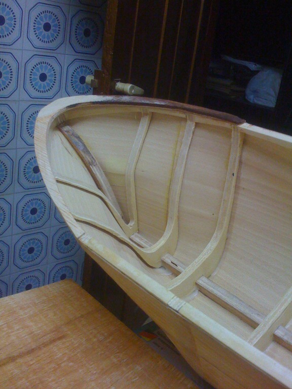

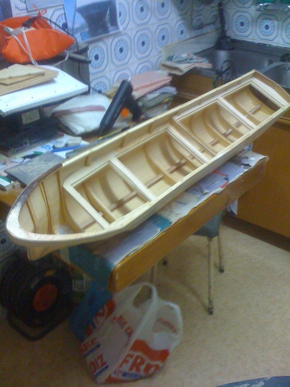

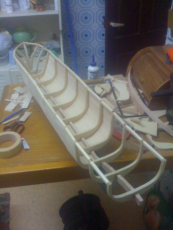

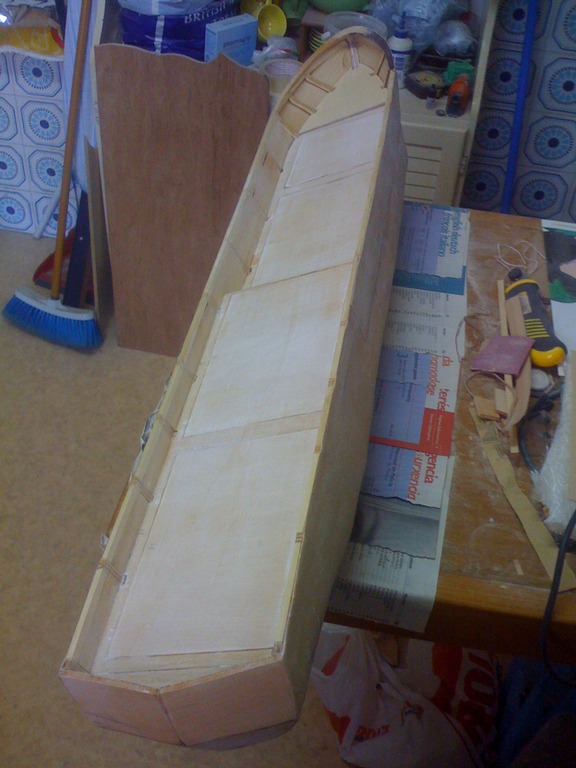

Así empezó la cosa...

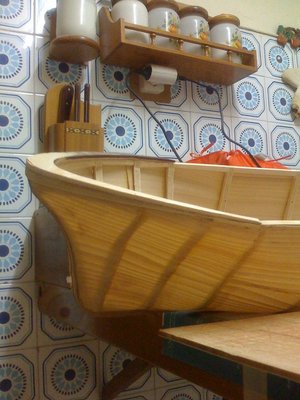

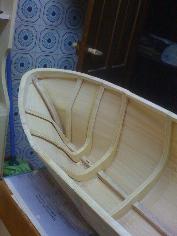

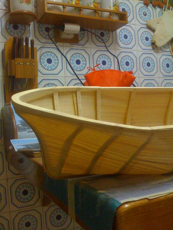

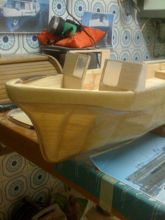

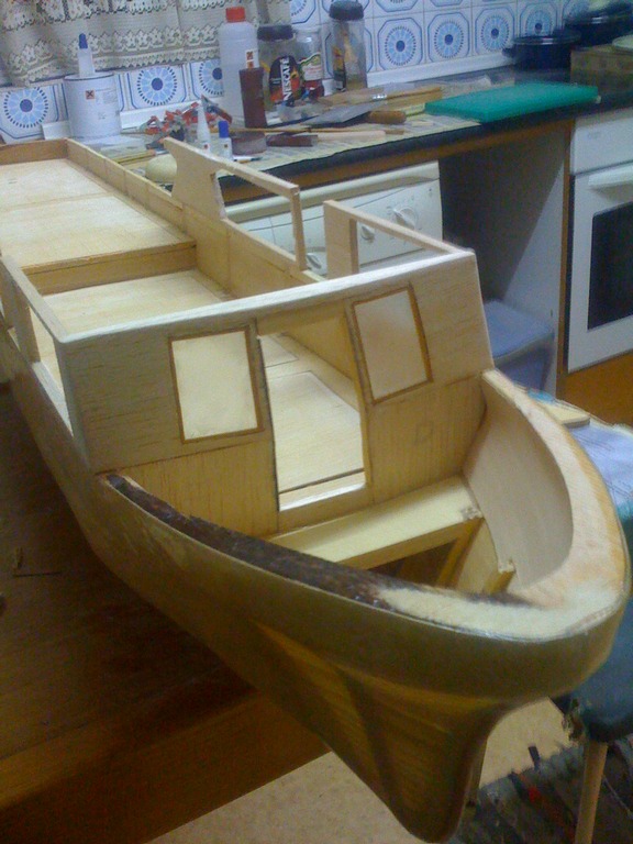

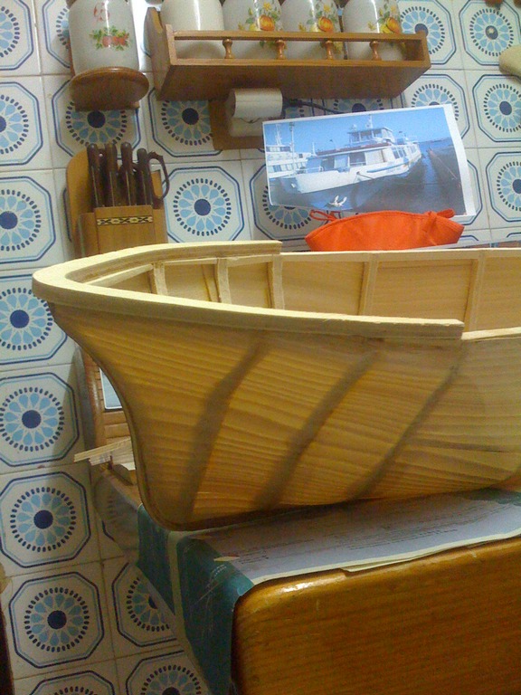

Modelado de la proa.

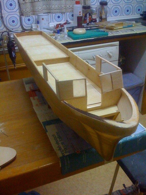

Mensaje por Teisman »

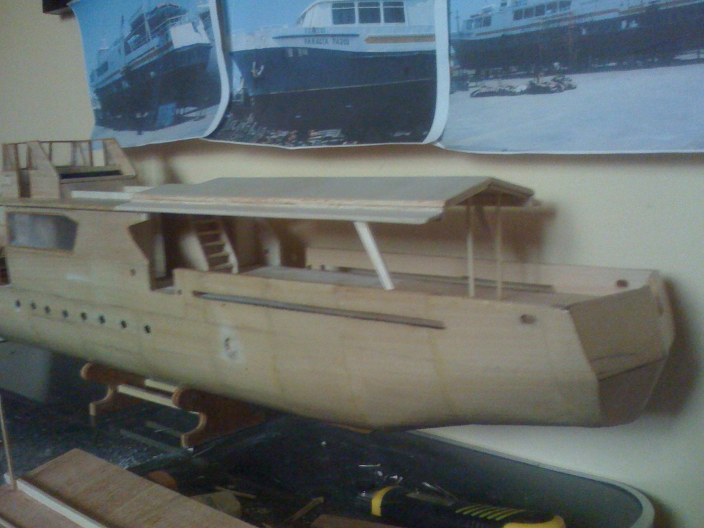

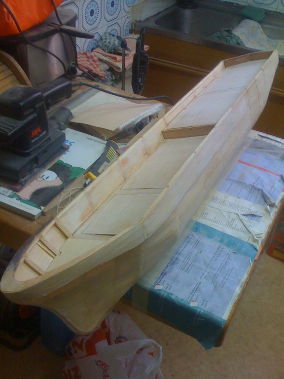

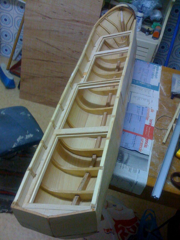

La cubierta.
Teisman
Mensajes: 39
Registrado: Mié Feb 24, 2010 2:44 am
Ubicación: Vigo
Re: Construcción del Express Panagia Parou

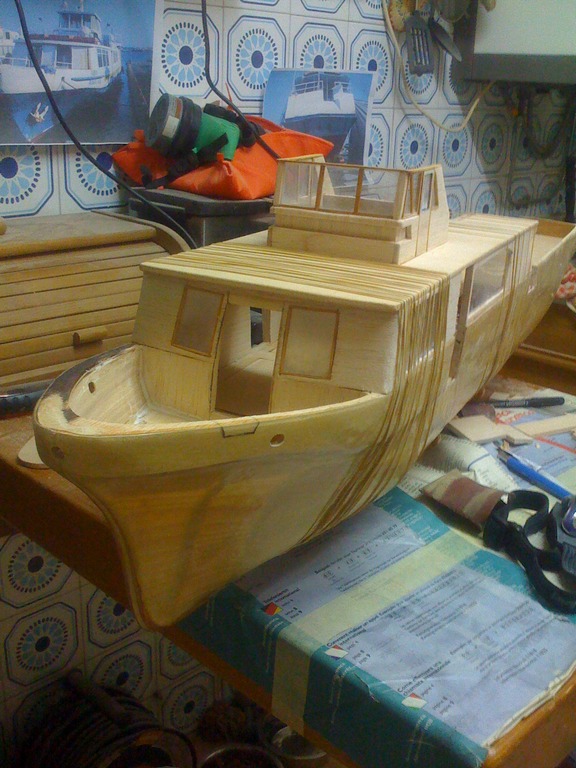

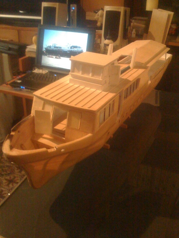

Seguimos con la superestructura.
Mensaje por Rafa.-. »
que bonita
felicidades
oye una cosa que madera has utilizado para forrar parece que se transparenta???;?;?
que raro :shock: :shock: :shock: :shock:
raruca en cuadernamaestra
rafa.-. en modelismonaval.com
Teisman
Mensajes: 39
Ubicación: Vigo

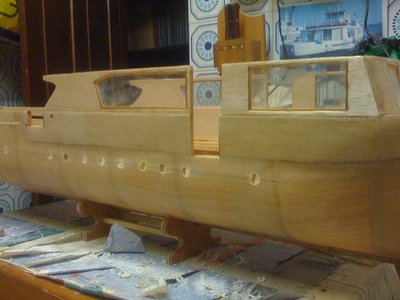

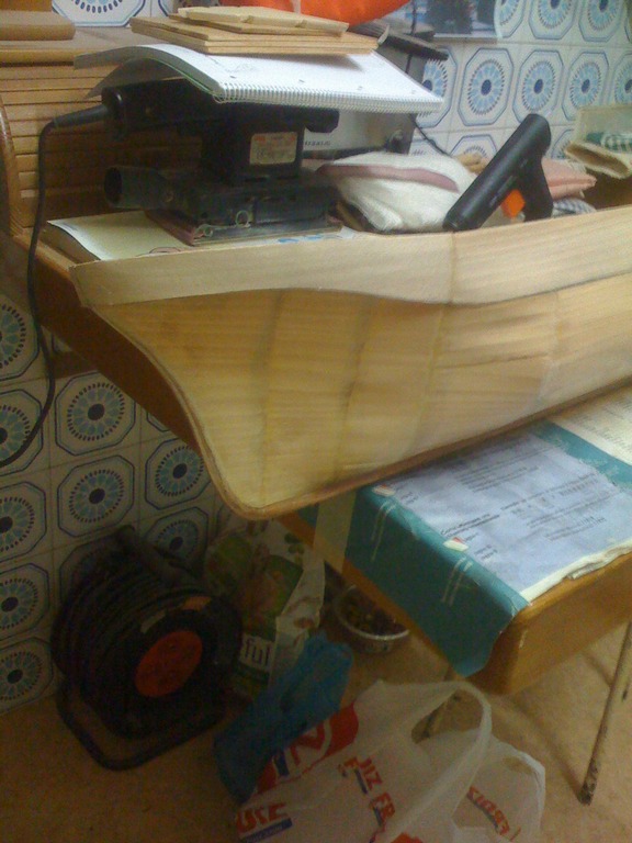

hola.
Para forrar el casco usé lámina de madera de esta que venden en los sitios de bricolage para forrar muebles o poner el canto. Suele venir en rollo y te la venden de la longitud que quieras, con un ancho de unos 25 cm.
Después le he dado varias capas de fibra de vidrio.
Rafa.-. escribió:que bonita
felicidades

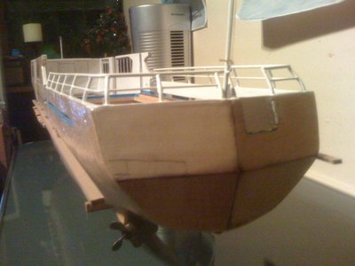

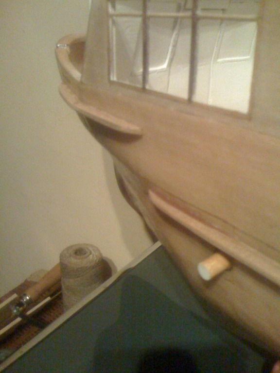

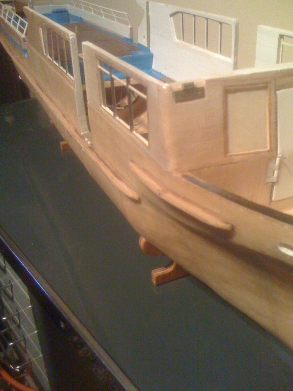

Ahora la colocación de las varandillas en acero de 3 mm y los cintones. (buf, menuda hartada a lijar...)
Las colillas en los ojos de buey son para que no les entre fibra de vidrio al aplicarsela.

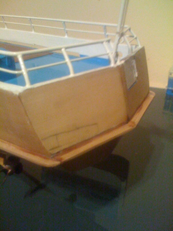

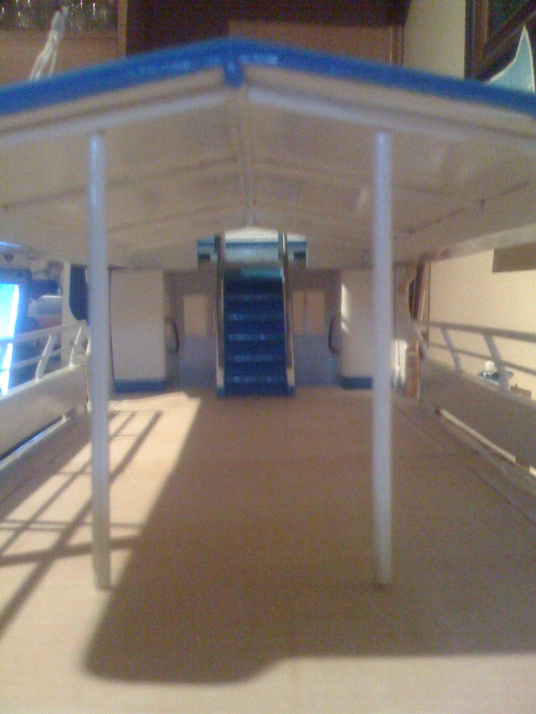

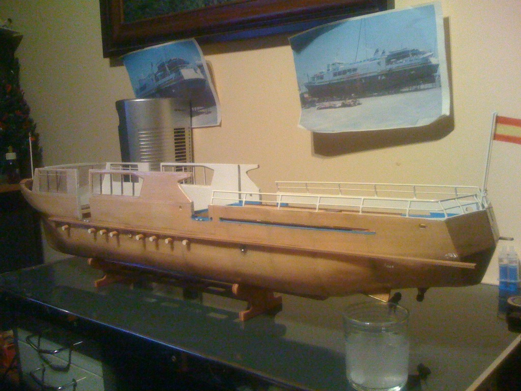

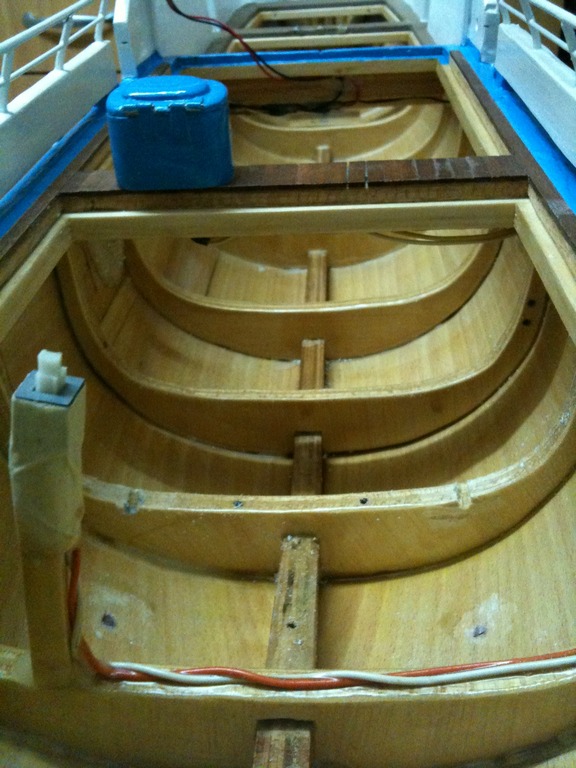

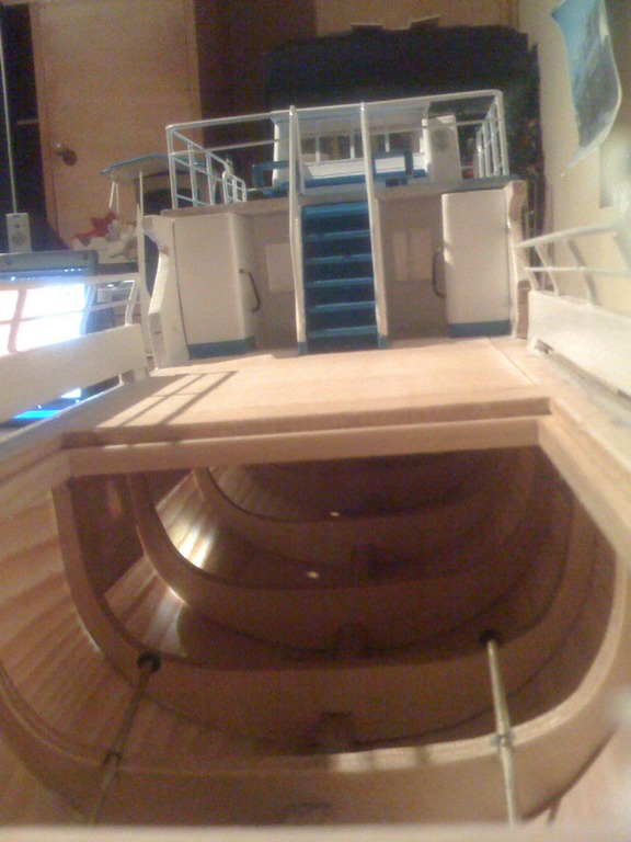

Algunas fotos más.
Esta vez, el "patio de butacas". Claro está que aún faltan las butacas...
Con los ejes de hélices antíguos.
Ejes fuera.
Ejes fuera.
Otra vista.
Otra vista.

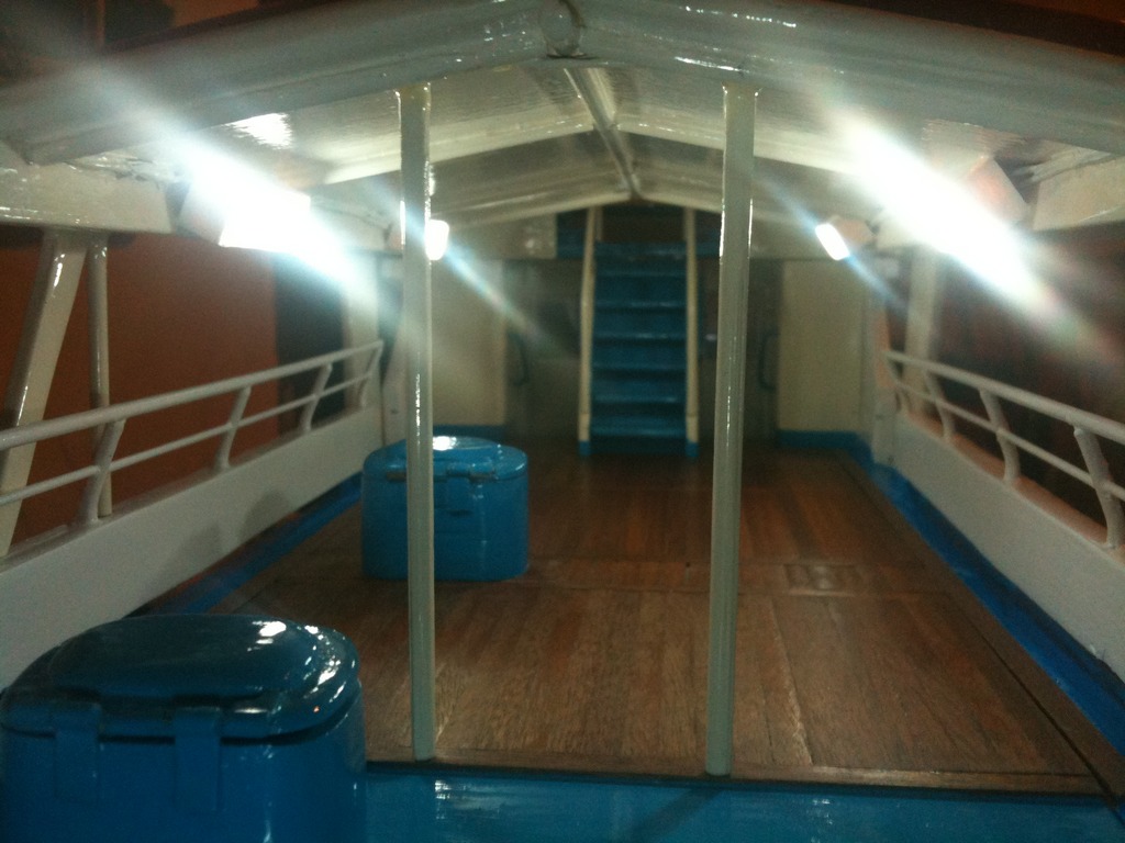

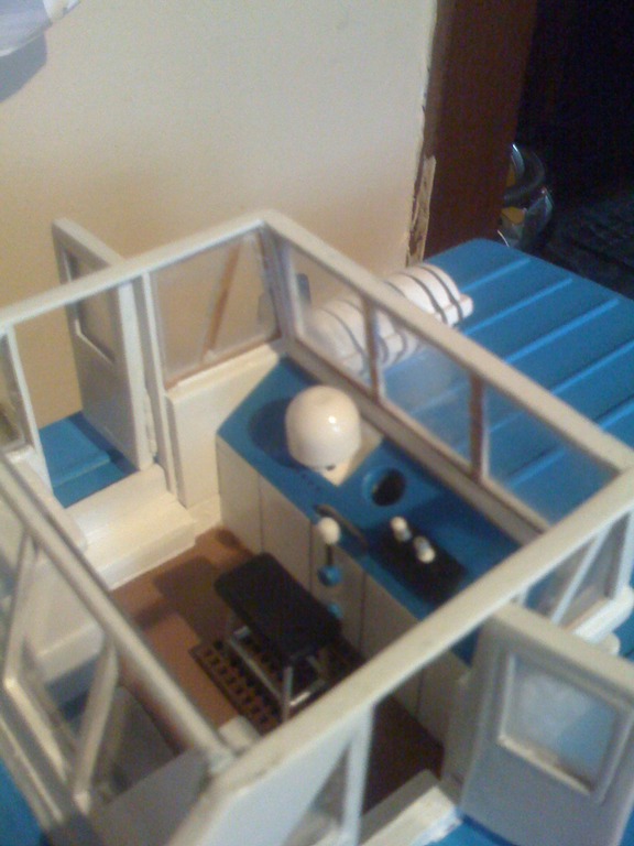

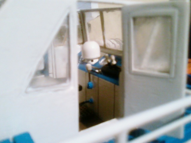

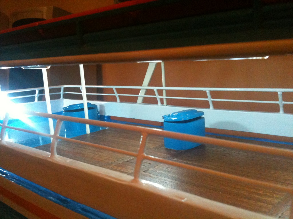

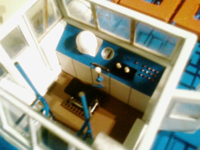

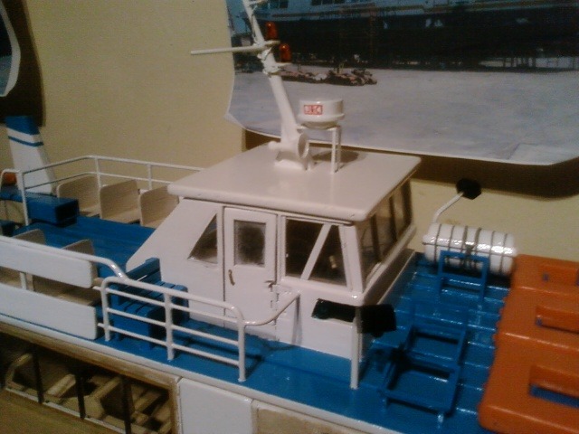

Algunas fotos del puente.

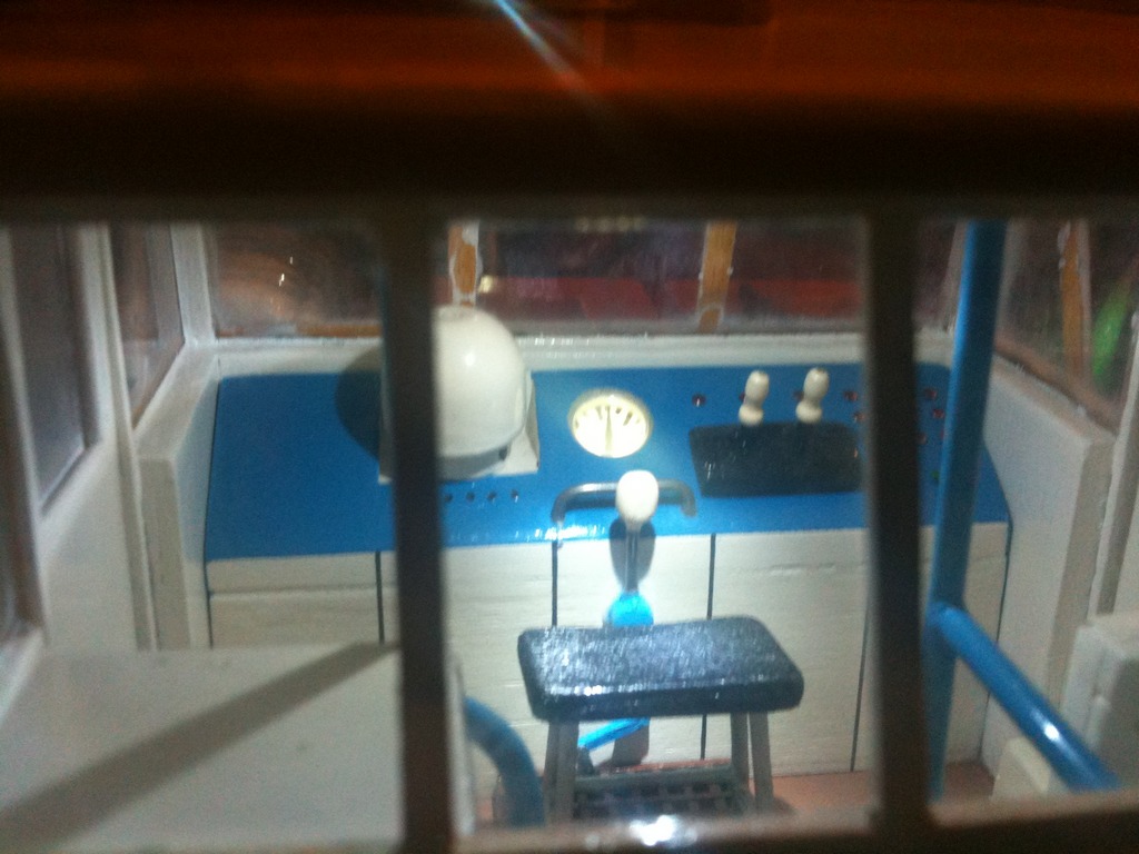

De noche con luz.
De noche con luz.
