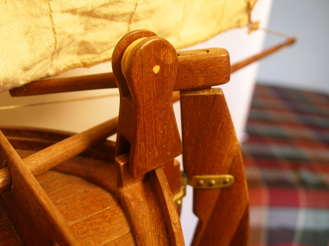

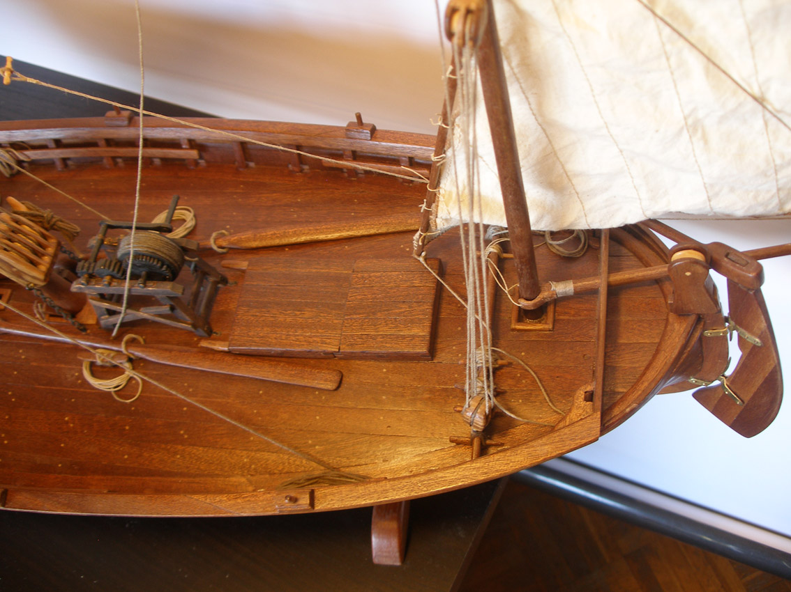

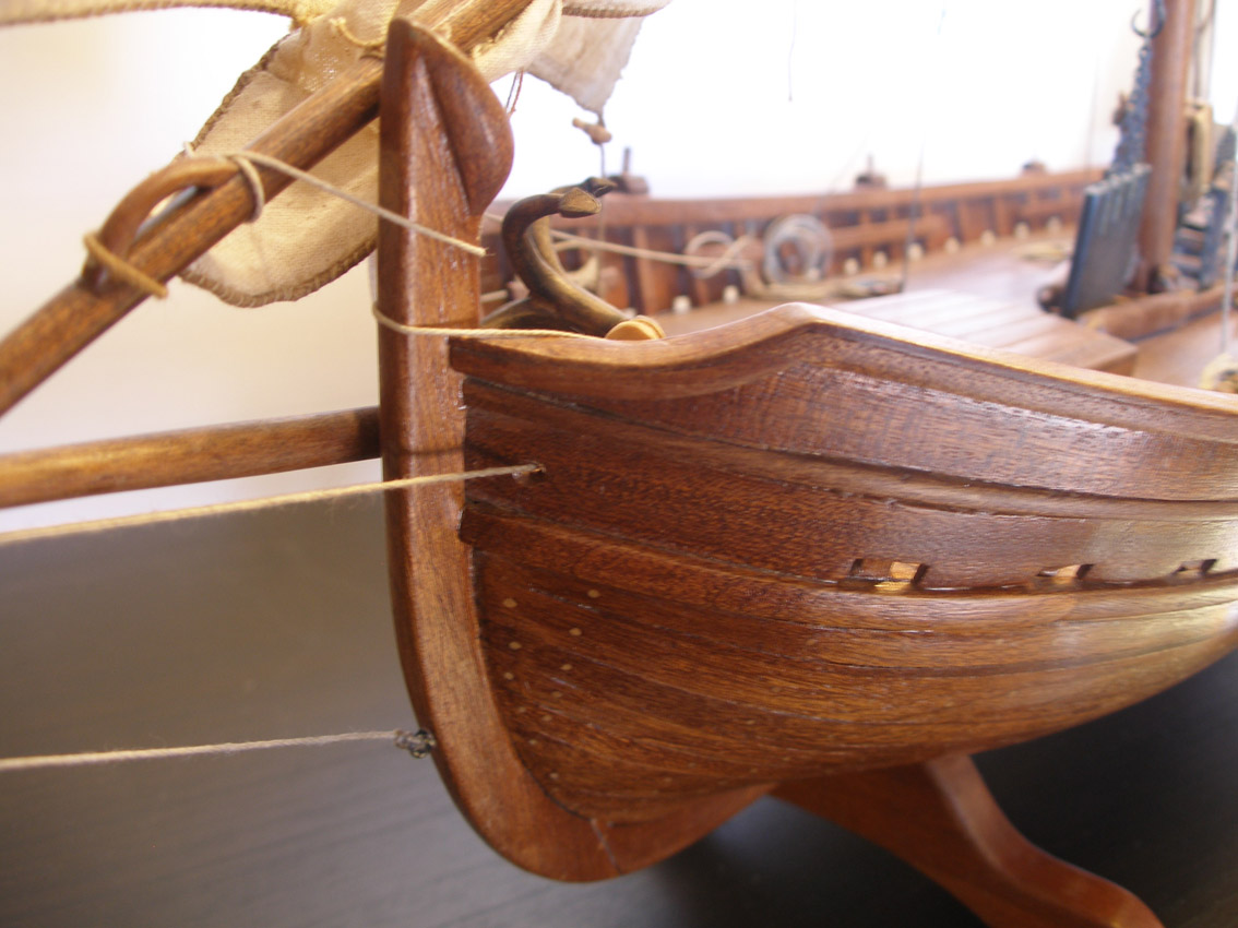

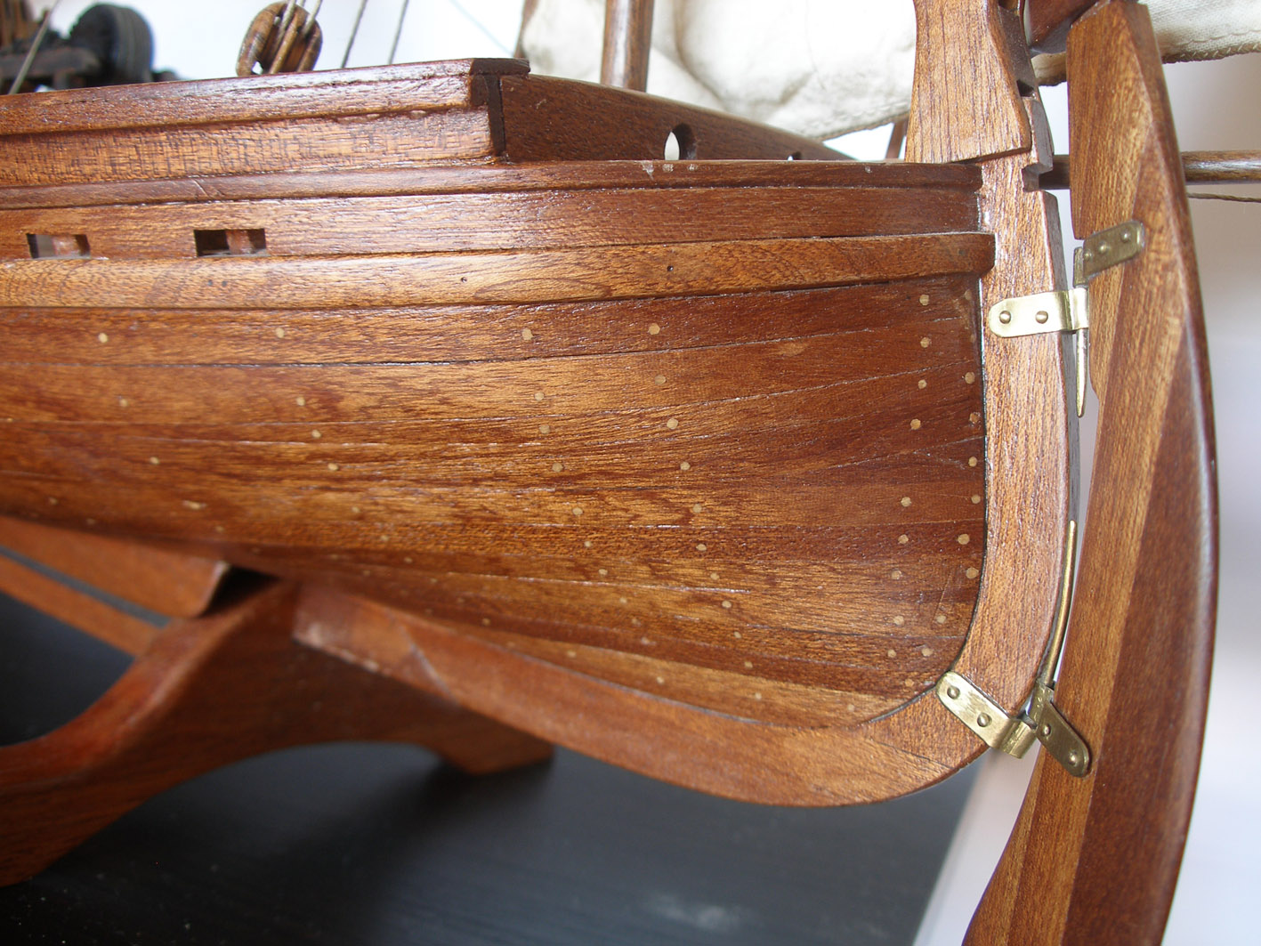

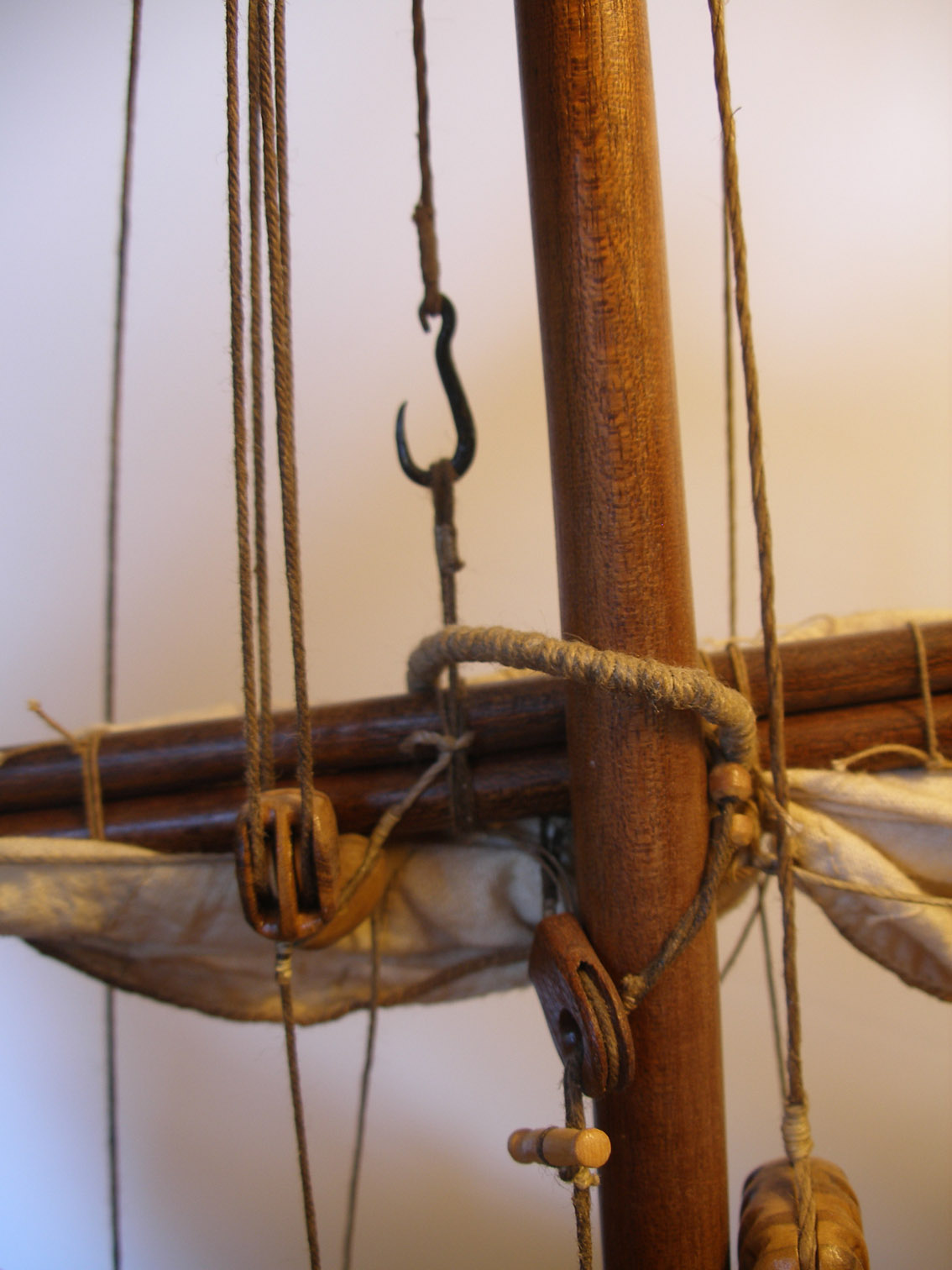

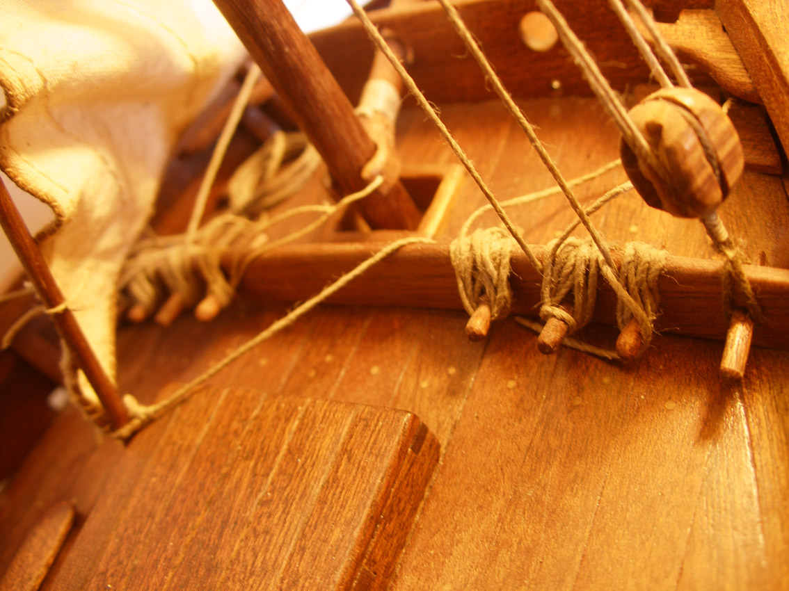

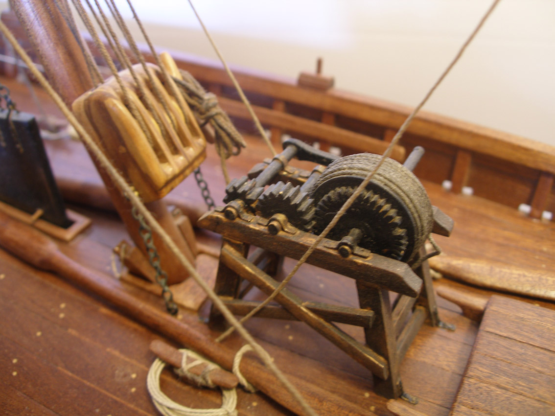

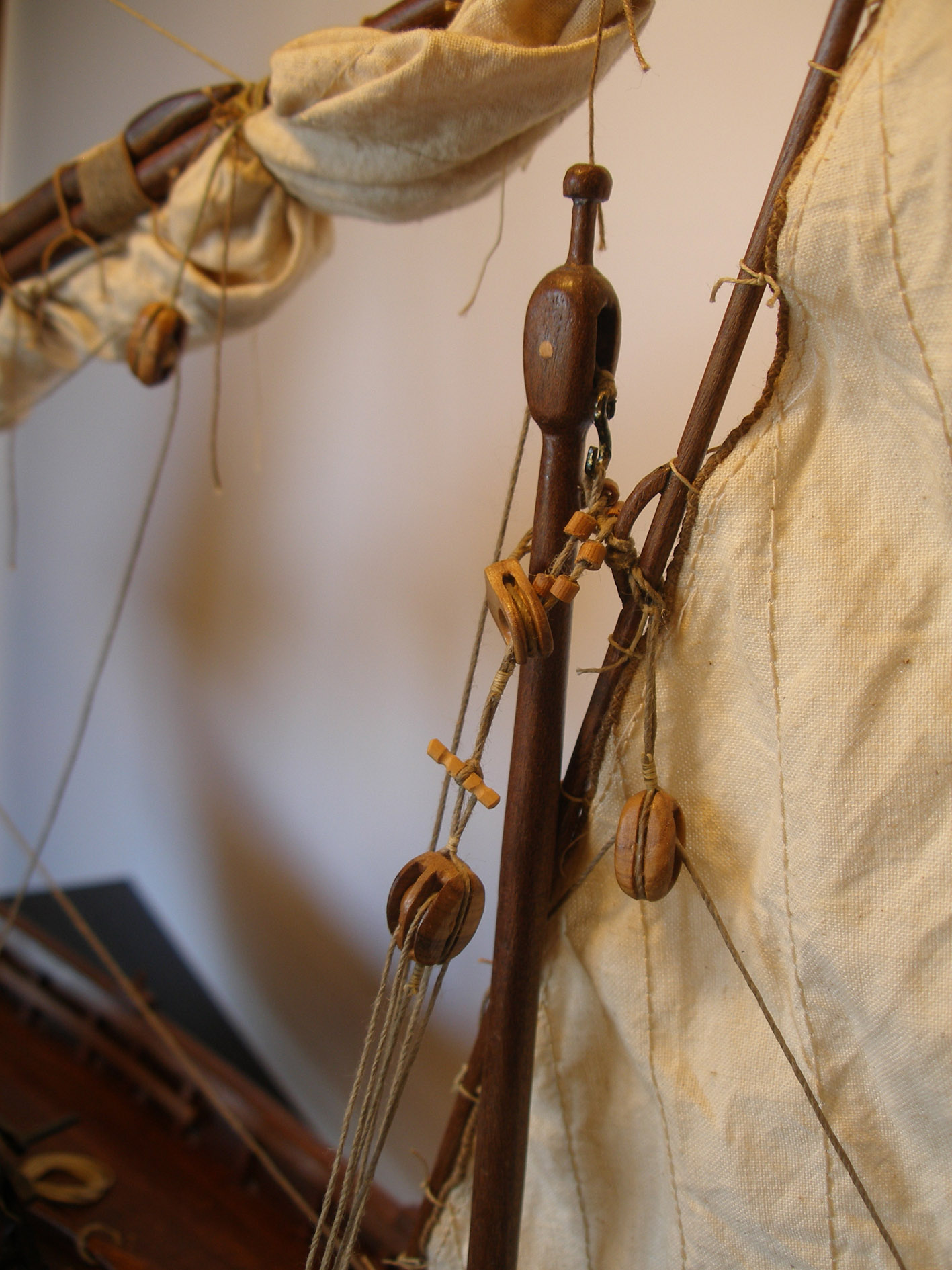

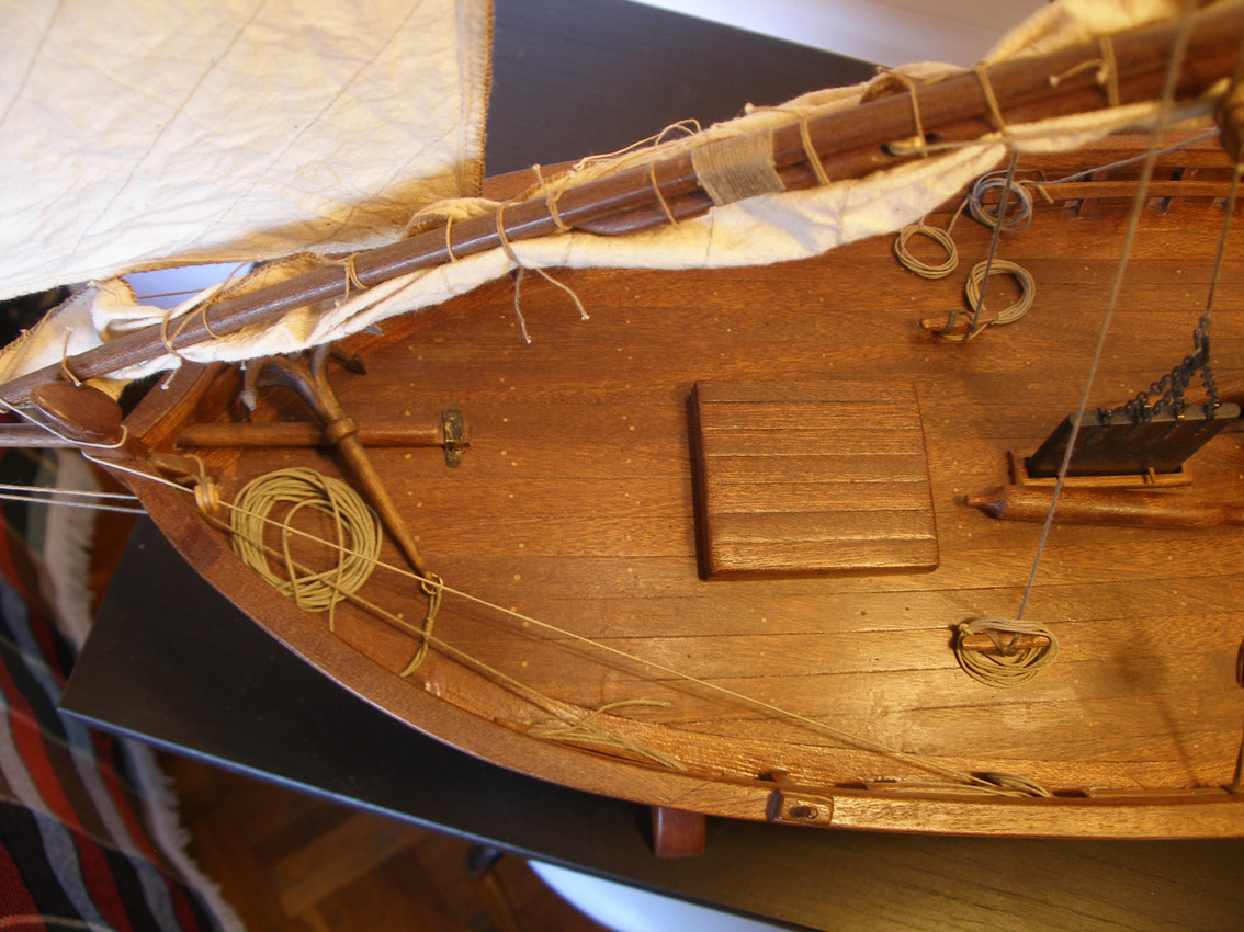

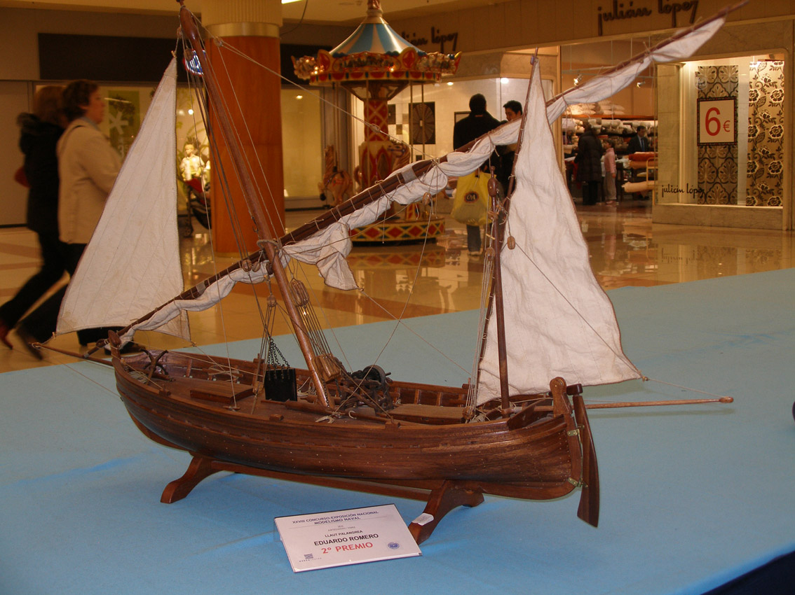

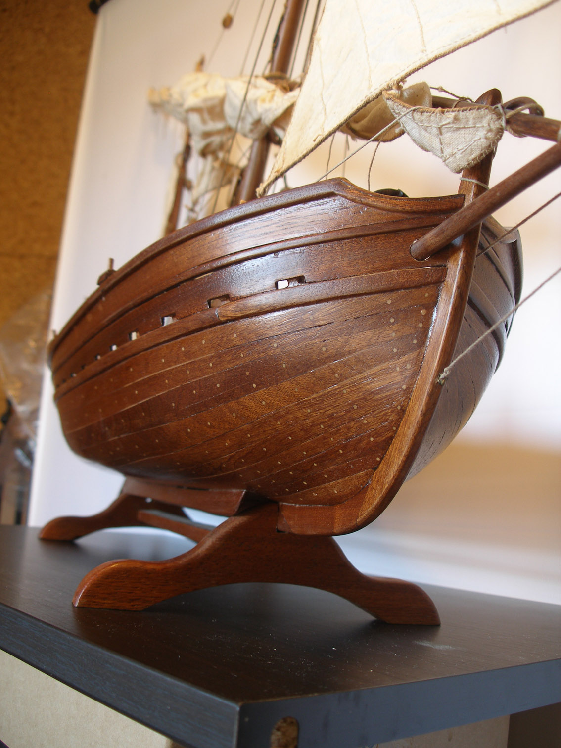

Esta hermosa embarcación que, de forma empírica construían nuestros bisabuelos, es un tipo de llaut muy ligero y rápido que con la aportación de una orza móvil permitía mejores ceñidas, escorar menos y obtener mayor velocidad. Este modelo se ha construído totalmente en madera de sapeli, salvo motones, cuadernales, dogales y bigotas en madera de olivo. Las roldadas, molinete (chigre) y engranajes en boj. Las velas en tela de algodón, los cabos de cáñamo y el metal latón. Escala 1/20, basado en planos del Sr. García Delgado de Barcelona.
A pesar de estar dado de alta desde hace años, es la primera vez que me atrevo a exponer un modelo mío. Espero vuestros consejos y sugerencias. Saludos a todos.

bonito color le ehaste algun tinte o barnizaste¿?

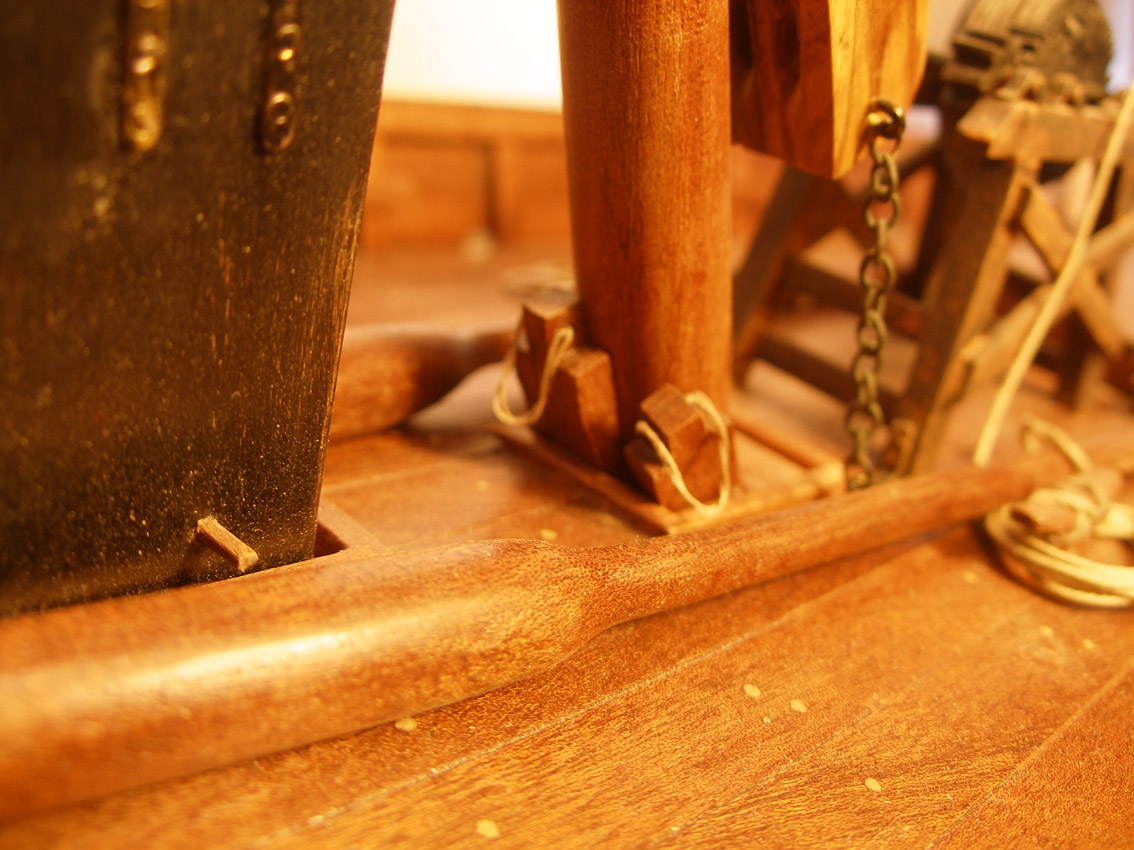

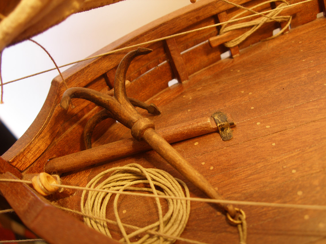

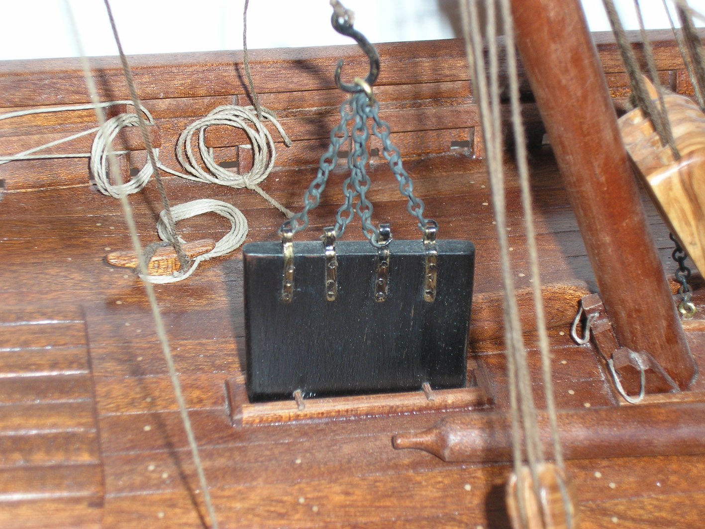

Expongo a continuación diversas tomas del modelo. Espero no meter la pata.
Aclaración: Este modelo de Parella faenaba en las costas catalanas. Existe otra embarcación de pesca de litoral de mi tierra, Alicante, y también en Valencia, que también pescaban en "parella" al arrastre. Aunque la base es el llaut tienen notables diferencias. Estoy tratando de conseguir los planos. Ya veremos.

¡Hola Rafa! No, es madera natural. Dí una pequeña pasada de muñeca con cera. La diferencia de color en algunas fotografías se debe a que se han tomado con dos cámaras. Saludos.

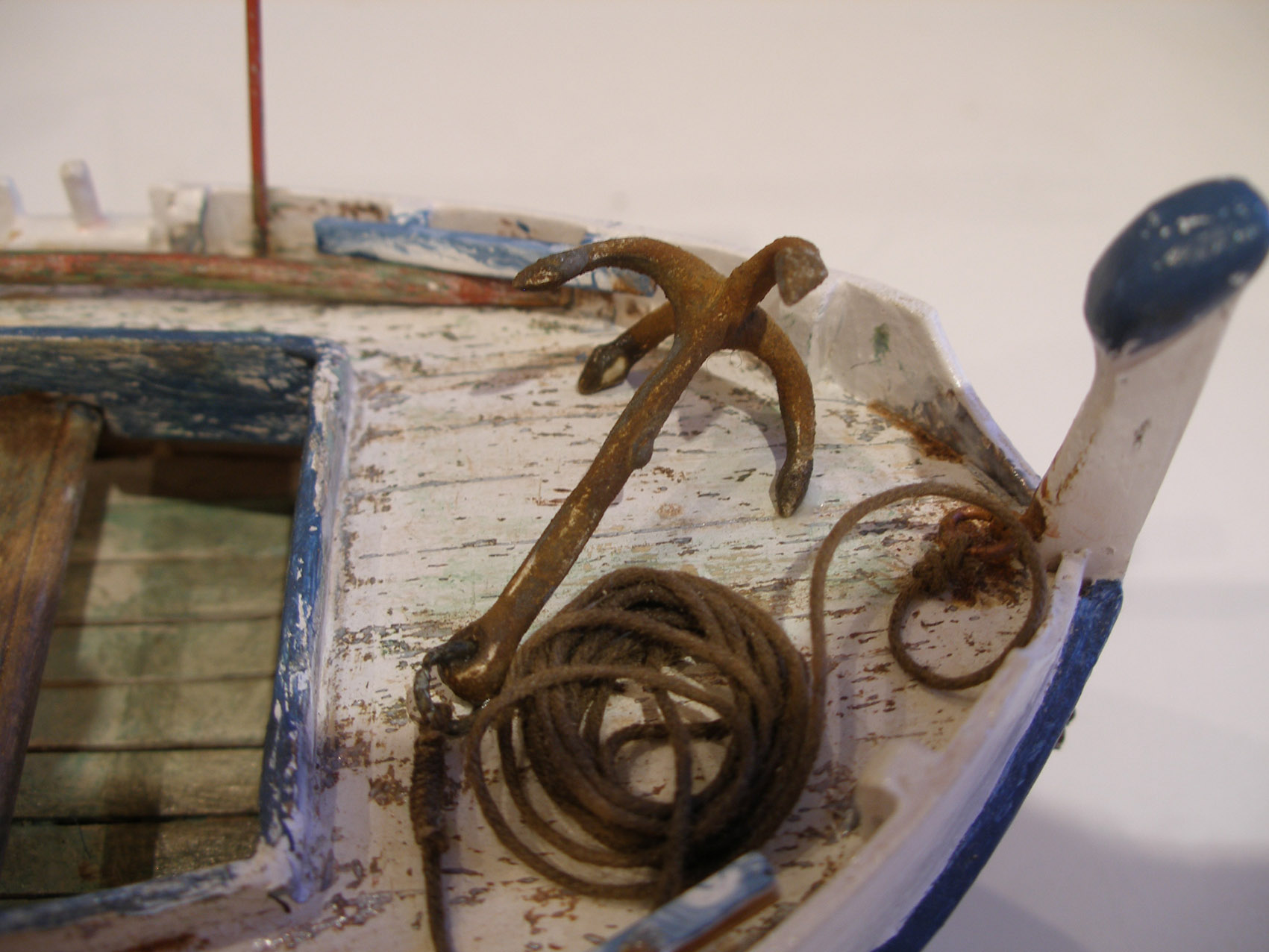

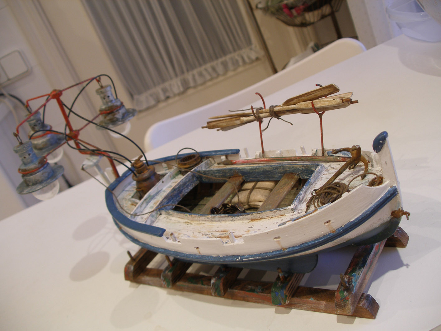

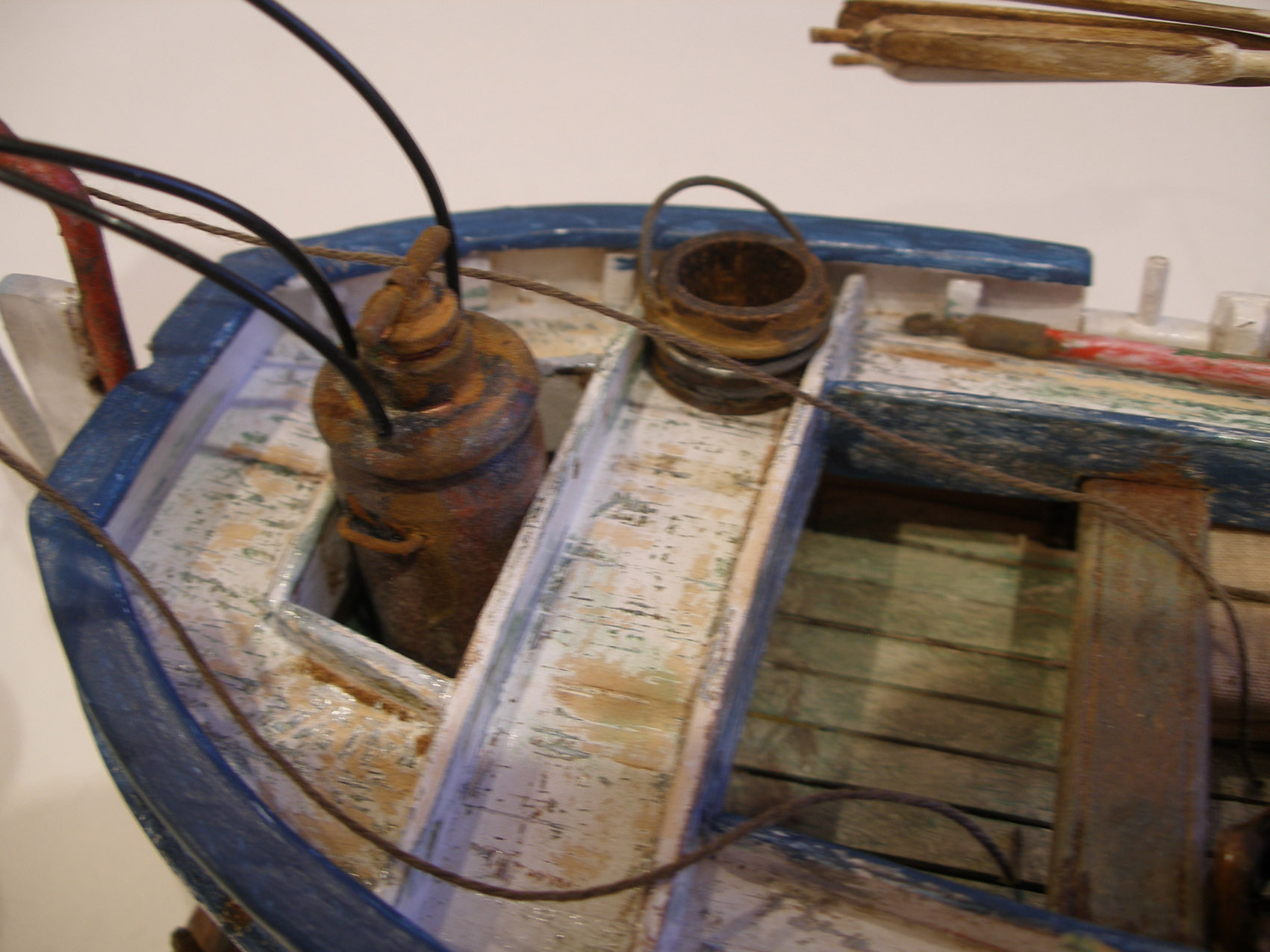

¡Hola Ricard! Tienes una memoria visual excelente porque, efectivamente, hace unos años estuvo en Polop. Por aquellas fechas atravesaba una situación familiar muy delicada, hasta el punto que ni siquiera estaba en mi domicilio habitual. Una persona, de esas que entrañablemente llamamos AMIGO, y que necesitamos, por lo menos uno en la vida, se encargó, por su cuenta, de llevar el barco y presentarlo en mi nombre. Tiempo después, bastante, me encontré de nuevo con el barco, una medalla de plata y un certificado. Desde entonces he permanecido en el dique seco, salvo el montaje de un Bot de Llum de Ocre que me regalaron. Lo monté para mi nieta, dándole un toque personal de envejecido. Yo soy el que te compré, por Internet, una vitrina para guardarlo. Te envío unas fotografías por si no te acuerdas. Por cierto, a raiz de tu vitrina, se me ha ocurrido construirlas de otro modo. He colgado el paso a paso en este foro. Saludos.

Lo segundo que me llamó la atención es el terminado de tu barco pesquero, el que leva las lamparas. Cómo logras ese acabado blanco? Será mucho pedirte una explicación al respecto?. Es que me pareció perfecto y es algo que he pensado darle al próximo proyecto que tengo entre manos, para tratar de imitar el calafateado antiguo que quedaba blancusco.
