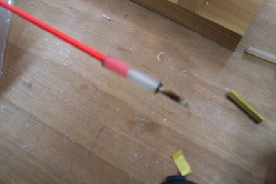

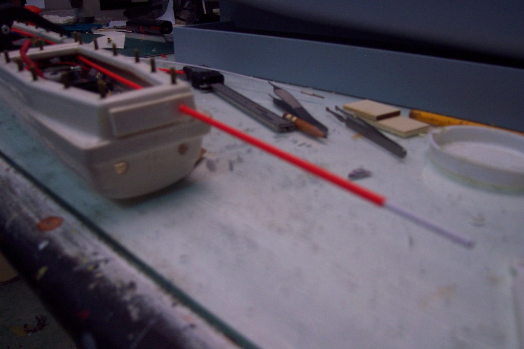

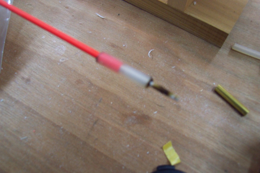

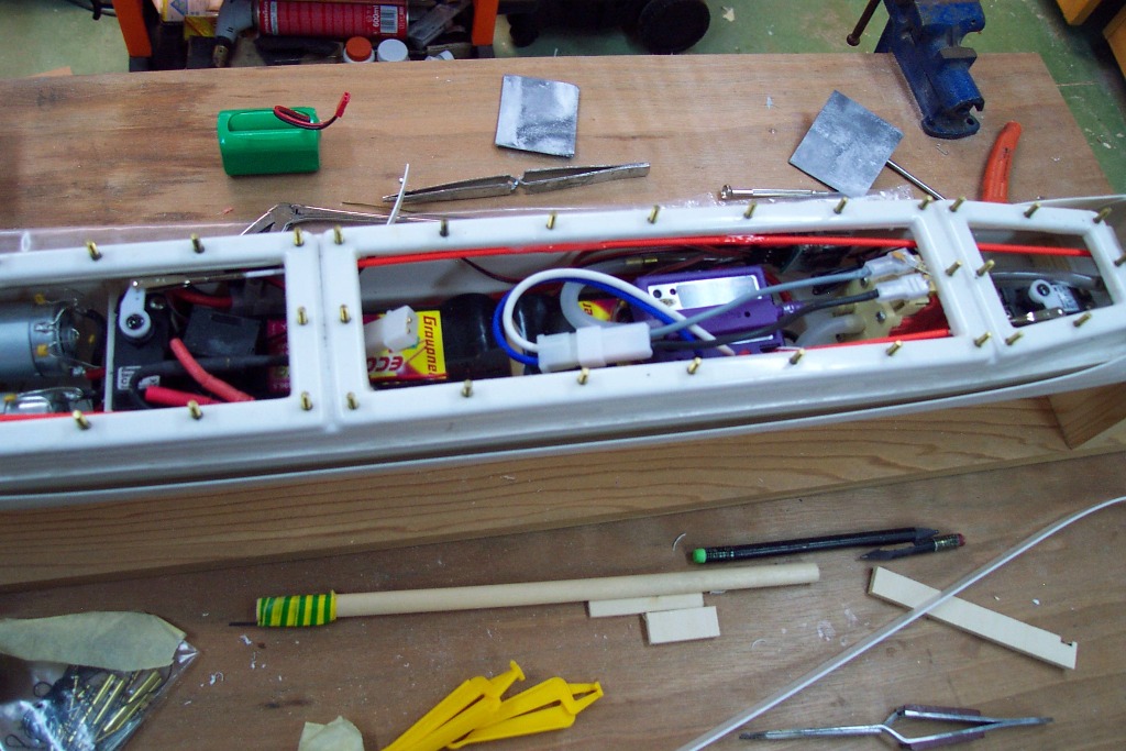

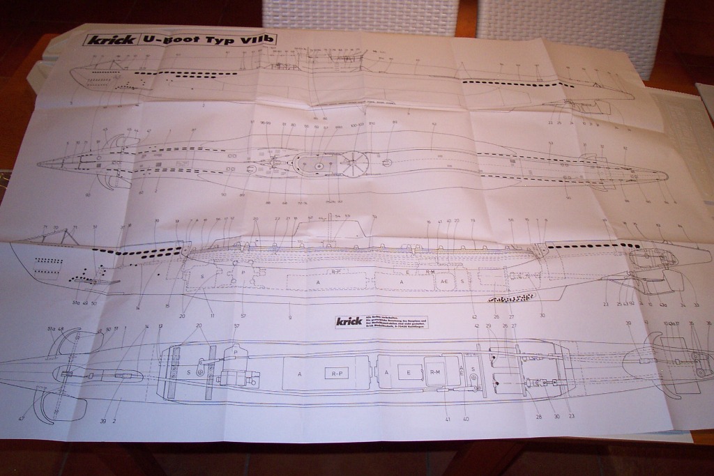

No me extraña que no encuentres. Me he equivocado con el nombre. Son tubos (o cables) Bowden, no Borman. Te pongo unas fotos de los mismos que coloqué en el submarino U-Boat de Krick que hice. En la foto 681 se ve el plano con el dibujo de la cámara hermética y los tubos Bowden conectados entre los servos y los mecanismos. Consiste en dos tubos de plástico metidos uno dentro de otro (837). El exterior es de 3 mm y el interior de 2 mm pero con un alma de acero que se sujeta al mismo en los extremos con un prisionero. Van muy ajustados. Se pone un poco de grasa por dentro para favorecer el deslizamento. El exterior se pega con epoxi a las paredes de la cámara (855)y al agujero que se practica a la salida. Se impide que entre agua poniendo un tubito de silicona (848) en el extremo del tubo exterior muy ajustado de forma que permite el deslizamiento del tubo interior (gracias a la grasa claro).
