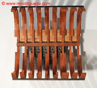

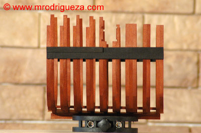

He empezado hace poquito con ella después de ver un par de páginas francesas. La verdad es que me ha cundido teniendo en cuenta el tiempo dedicado.
Os pongo un par de fotos.
Vista azimutal
Vista azimutal
Vista lateral
Vista lateral

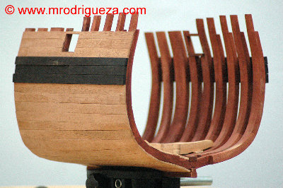

Me alegra que os haya gustado. Os pongo otra fotillo.

Te esta quedando muy bien, me he fijado que la varenga doble no llega a la quilla, ¿era normal en esos barcos? o es específico de éste. Tambien he visto que hay una cuaderna mas ancha que las demás, ¿Sabes la razón?. Bueno la última pregunta ¿La madera negra es ebano?

Este barco es del último tercio del XVII. Si bien se usan cuadernas dobles, a diferencia del siglo siguiente no hay genoles o semi-varengas. Ignoro si era una característica francesa de esta época o una característica propia de este barco. Sólo la varenga apoya en la quilla. Detalle éste que facilita su construcción.
La cuaderna de 'triple' grueso es la Maestra.
En efecto, Joaquín, los cintones son de ébano. También la usaré para las regalas.

Joaquín, Rodrigueza está haciendo un trabajo muy ajustado, te lo digo yo.
Es normal que en el XVII solamente apoye en la quilla una varenga. En realidad es que la cuaderna se puede decir que no existía tal como nosotros la entendemos. Partían de las varengas y les añadían genoles que se superponían solamente un trozo con la varenga, luego ligazones, etc. pero todo en la grada y sobre la marcha ayudándose de plantillas, etc. , un verdadero trabajo "artesanal" como el chorizo de la tele.
Pero fíjate en un detalle que denota lo fino del trabajo: La tabla de aparadura no cierra totalmente contra la varenga sino que deja un espacio entre ésta y el alefriz. Ese detalle es característico de esta construcción: el agua del fondo no pasaba por imbornales en las varengas sino por ese espacio vacío hacia la caja de bombas. Ahora bien, una cosa es decir que es característico y otra muy distinta es hacerlo bien.

El modelo realmente está un poco más adelantado ( durmientes, contradurmientes, baos y medios baos. Pero lo de siempre: tiempo !!!!!!!

Joseba, bastante avanzada la tienes y te esta quedando muy bien. Lo que me llama la atención es el tamaño(por poca sección) de los refuerzos longitudinales entre baos(no recuerdo como se llaman) y su encastre que no se aprecia en la foto (¿Como van?).
Tambien los encastres en cola de milano a media madera en sentido transversal y solo media madera en sentido longitudinal.
