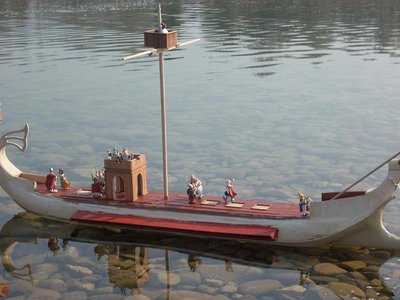

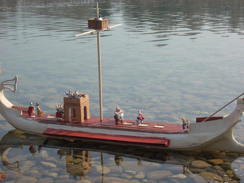

No estaban como para hacer esqui acuático y los remeros parecia que habian abusado del vino.
- Mensajes: 6504
Re: Galera romana en pruebas
para ser la primera prueba esta bien, falta como un poquito de peso en la quilla, creo que la fuerza de los cervo para mover los remos, es mas fuerte que el peso que tiene, algo asi, pero no es nada que no se pueda solucionar, (un buen fisico) saca su formulita y ya,.
animo y apenas tengas otra prueba no dejes en montar el video.
saludos grumete, te felicito esta muy bonita, me recordo las que hacia cuando chico y le partia a mi padre un juego que tenia de (no doy con la palabra ahorita) que servia para meter en el zapato y resbalara mas rapido y trai un cepillo pero el mango era una cabeza de caballo o leon, yo se los escondia y cuando los veia estaban en mi galera, y eran de balsa y las metia en la piscina de la finca, tiempos aquellos (siglo pasado) je je je.
- Mensajes: 355
Creo que esta muy bien injenioso sistema
mejorarlo claro , falta un poquitin de lastre ,talvez en el punto mas bajo en la quilla , talvez una vela mas grande y un poqitin de mas fuerza en el motorcillo pero nada esta precioso, felicitaciones y pon fotos para verl en detalle, saludos y enhorabuena!!
Falta alguna mejora pero en general diría que es un excelente trabajo.
Llevaba el centro de gravedad demasiado alto y las baterías algo descargadas, ya está corregido, lo malo es que para navegar necesita mejor tiempo que otros modelos, y últimamente el tiempo no ha acompañado demasiado

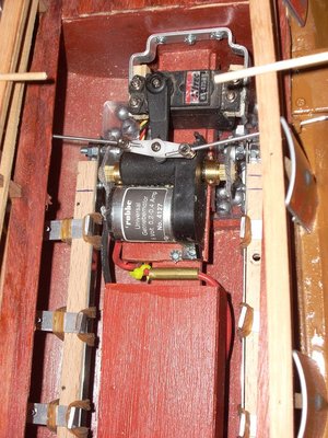

Tiene un enorme mérito el modelo que has hecho. Es tremendamente complejo hacer navegar un modelo a remos, que generalmente tienen poquisima eslora y calado con lo que cuesta hasta meterles el lastre necesario (pues casi no cabe al ser tan planos) y lo digo por experiencia, ya que yo hice un Drakar vikingo, con la idea de hacerlo navegar solo con dos canales (timón y motor) y era de los mas inestable, por lo que al final opte por incluirle los remos a modo de estabilizadores. Por cierto, no me creo que los vikingos fueran capaces de llegar a America con esos trastos tan sumamente inestables. La galera, aunque tiene un poco mas de obra muerta para meterle el equipamiento de RC, es tambien compleja por que tiene poca obra viva. Has utilizado intuyo al menos cuatro canales no?Sería bueno que pusieras algo de las tripas del modelo y de la peculiar forma de conseguir el movimiento de los remos que está muy conseguida.

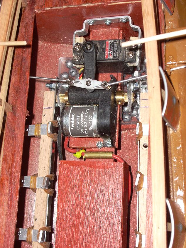

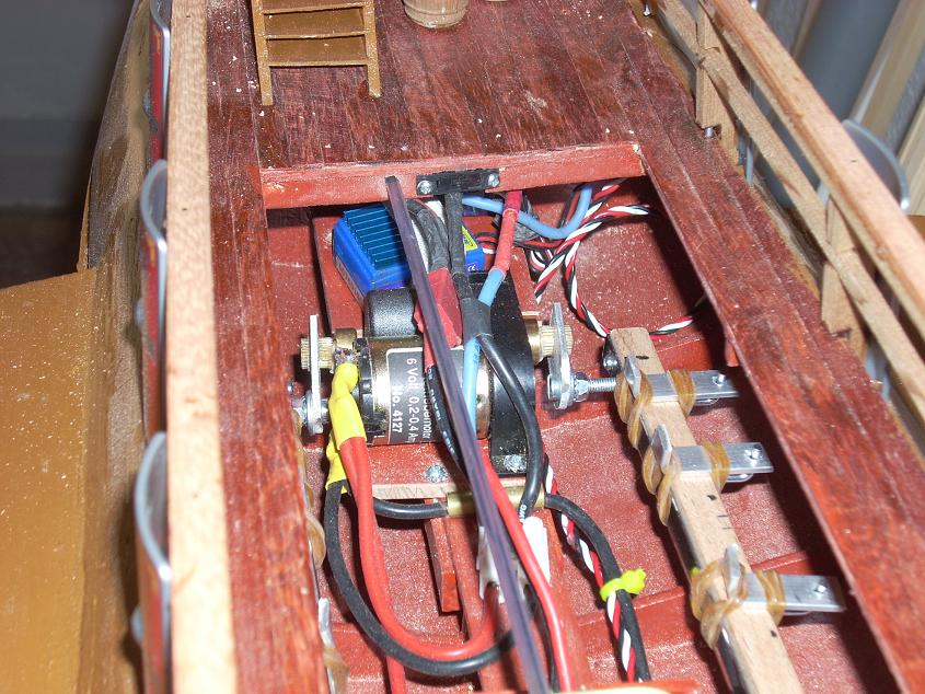

Más fotos
- Mensajes: 6504
hola grumete2, perdona podes colocar mas fotos de lateral y bien de frente del motor para ver como va el rodamiento que tienes, es para orientarme mas en mi modelo que actualmente hago y de verdad hacer girar esos remos tan bacanos que se ven es todo un reto, asi como yo hacer poder girar la pala del misi que hago.
gracias y perdona tanta molestia. pero sientete orgulloso que tu modelo esta muy bacancito, aunque tenes que bajar uno de los tripulantes que voz saber cuakles que te va a traer discordia adentro como lo describe el video, je je je suerte amigo.

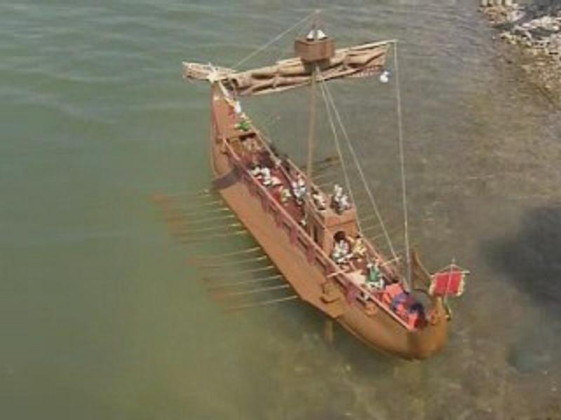

Hola grumete2, todos los modelos que tienes en el foro son.....¡¡¡ FABULOSOS !!! la ingeniería de los remos muy buena. Sinceramente mi enhorabuena. Por cierto quisiera preguntarte como tengo que hacer para colocar un vídeo en este foro, pues no estoy muy suelto en este tema.
