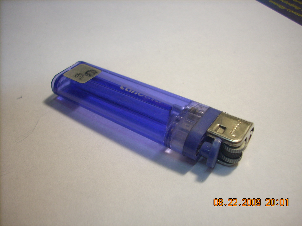

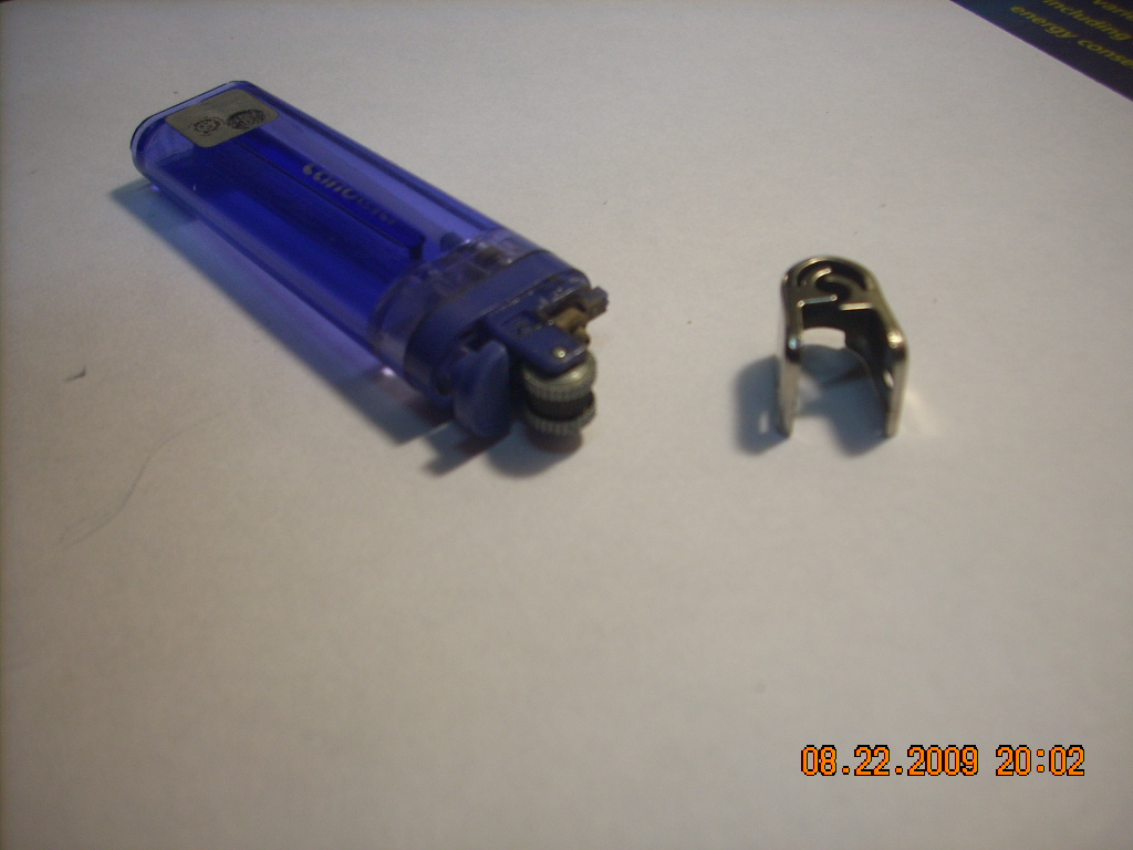

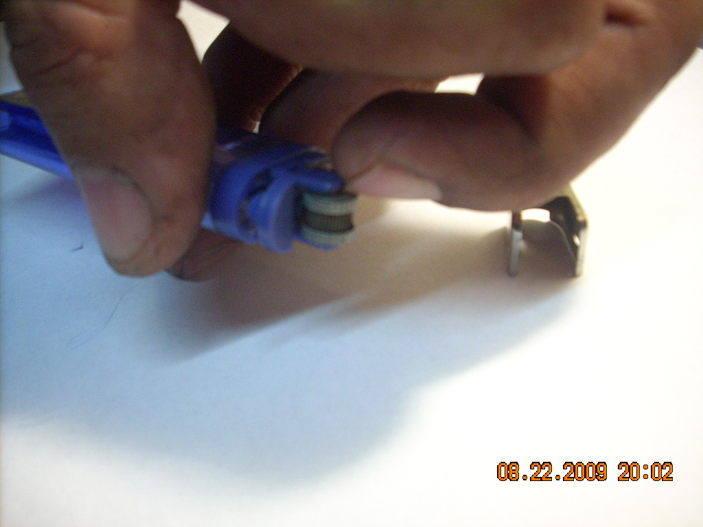

TOMAMOS UN ENCEDEDOR DE CIGARRILLOS GASTADO (NO SE COMO SE LLAMA EN ESPAÑA) DESPUES ME DIRAN.

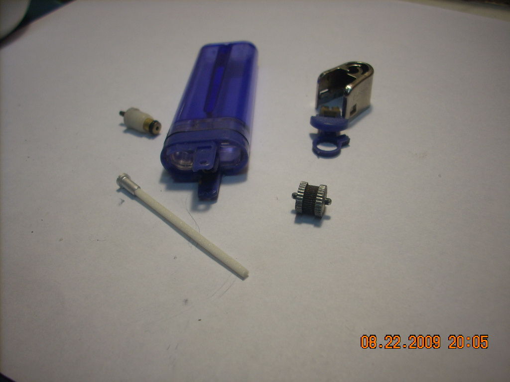

RETIRAMOS LA TAPA QUE RECUBRE EL MECANISMO DE ENCENDIDO
RETIRAMOS LA RUEDITA DENTADA Y SALE EL RESORTE Y LA PIEDRA, EL RESORTE PUEDE SERVIR PARA OTROS PROYECTOS, LA PIEDRA LA DESCARTO.
LUEGO RETIRO EL GAS DE A POCO COMO EXPLIQUE ANTES Y DESARMO EL RESTO, ESTE PASO NO ES NECESARIO SI SOLO QUIERO USAR LA RUEDITA

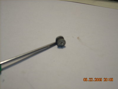

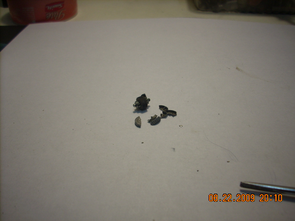

CON UN DESTORNILLADOR HAGO PALANCA EN LOS LATERALES DE LA RUEDA PARA ROMPERLOS, NO SALEN ENTEROS PORQUE SON DE ANTIMONIO O MATERIAL QUEBRADIZO SIMILAR, ASI QUE DEBEMOS ROMPERLO COMPLETAMENTE

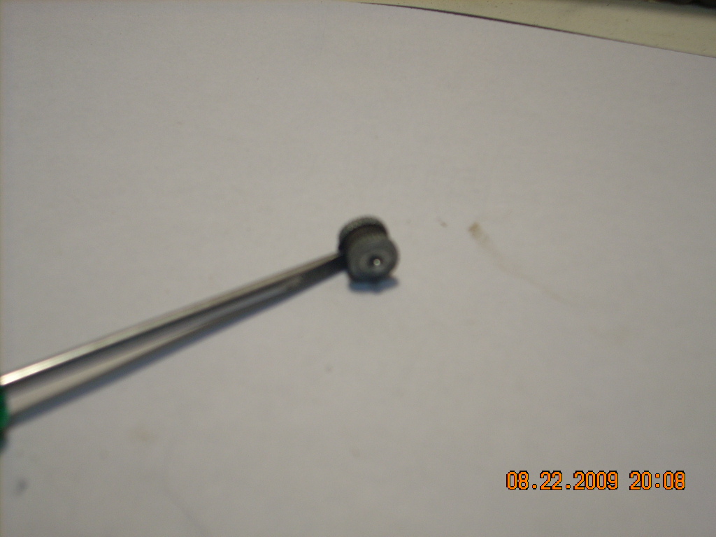

UNA VEZ ROTOS LOS DOS LATERALES NOS VA A QUEDAR LA RUEDITA CON ESOS FRAGMENTOS DE EJE

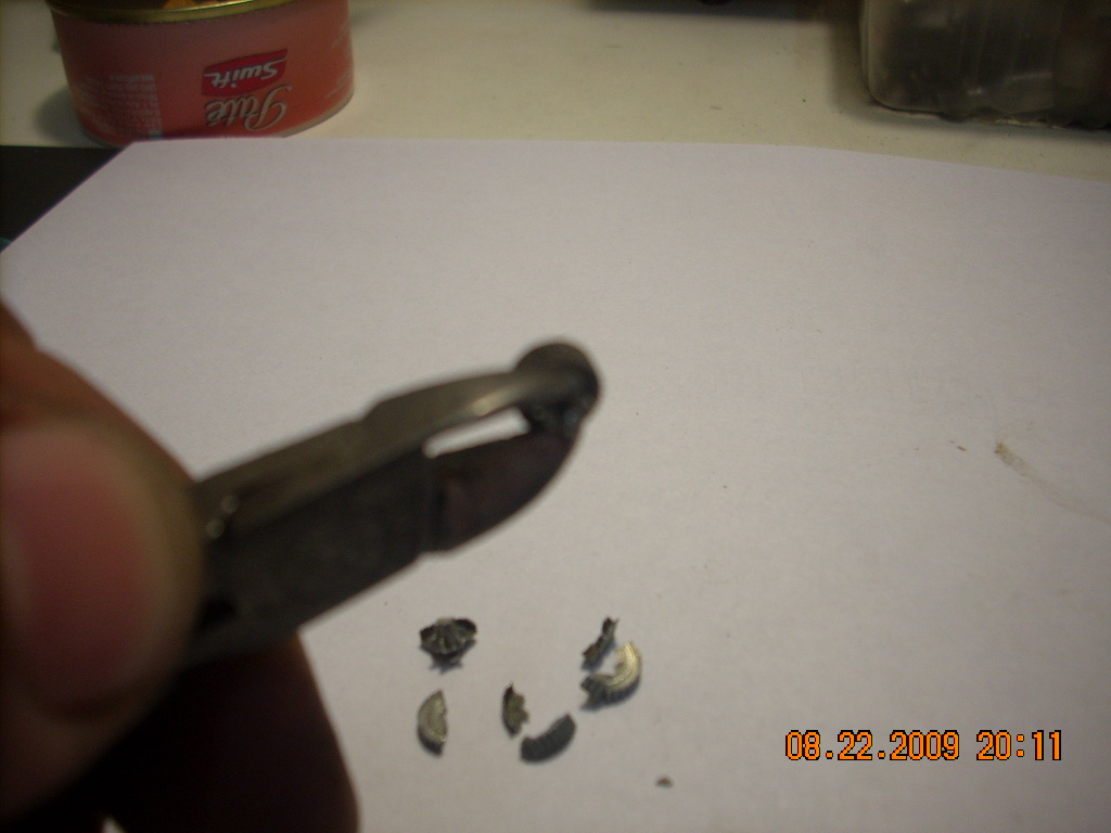

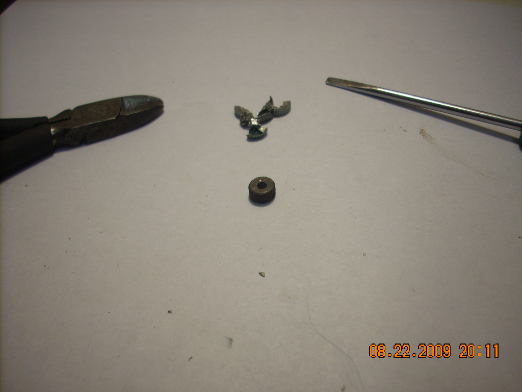

CON UN ALICATE RETIRO ESTOS EJECITOS QUE NO SON ENTEROS, VAN UNO DE CADA LADO POR LO QUE ES MUY FACIL ELIMINARLOS

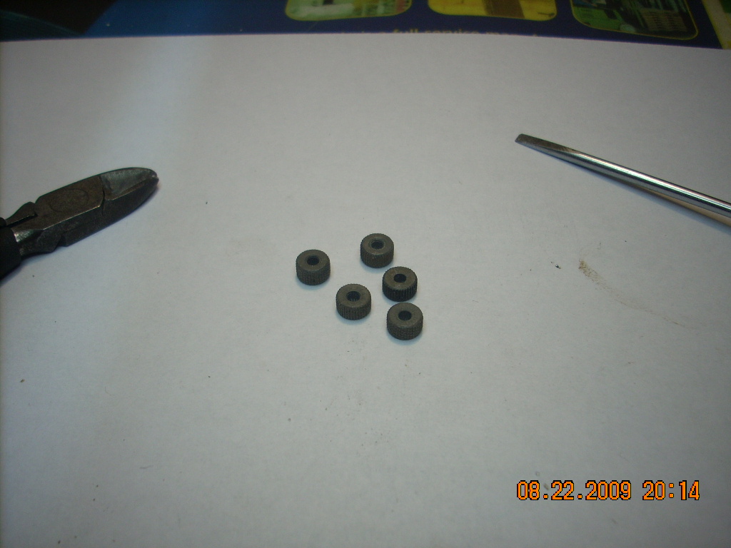

ACA YA TENEMOS LA FRESA-LIMA EL ELEMENTO QUE NOS INTERESA COMO HERRAMIENTA
VARIAS FRESITAS OBTENIDAS DE ENCENDEDORES GASTADOS

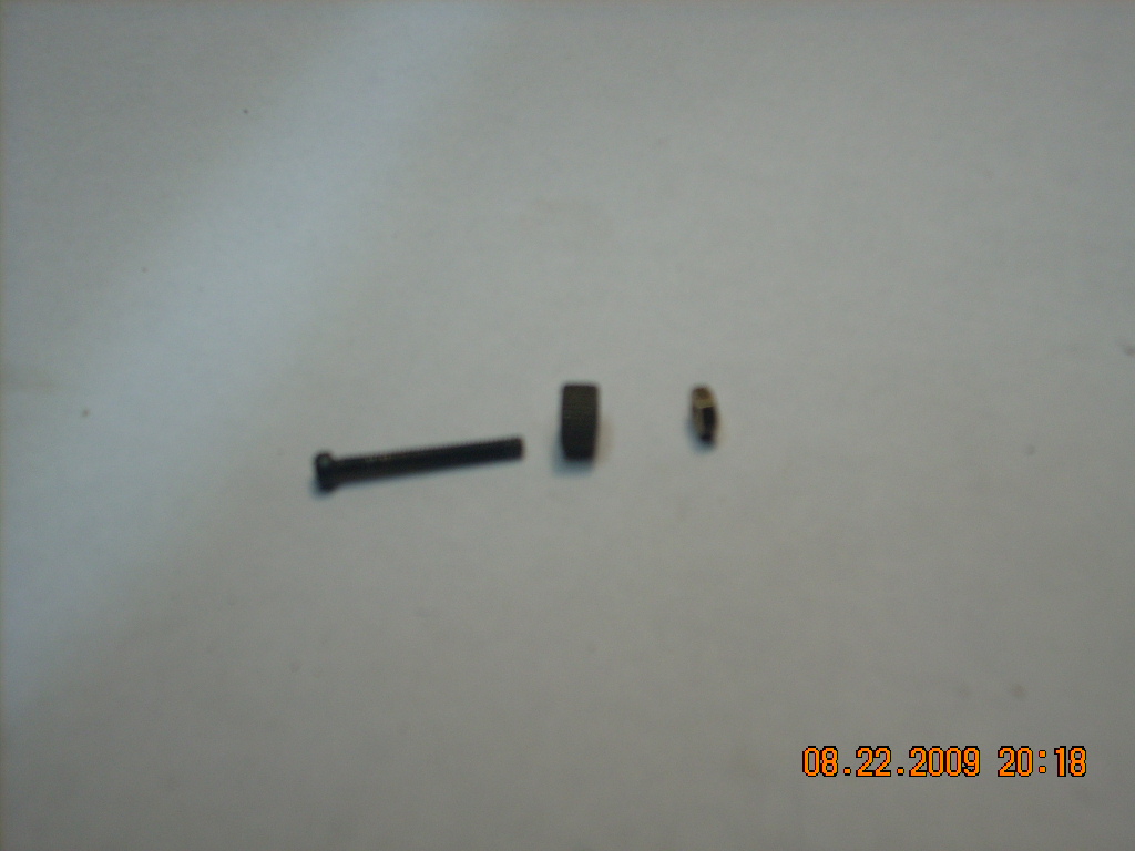

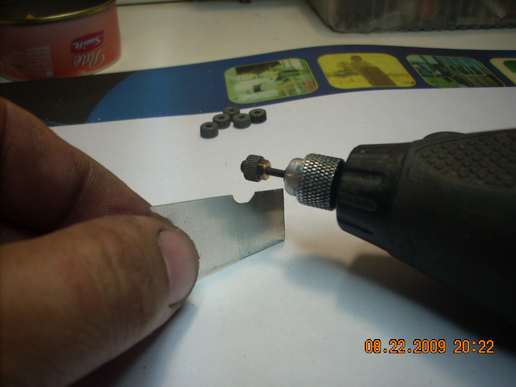

LUEGO TOMAMOS SIMPLEMENTE UN TORNILLO QUE PASE POR EL CENTRO DE LA FRESA Y ENTRE EN EL MANDRIL DEL TORNO, LA TUERCA VA A MANTENER LA FRESA EN SU LUGAR. LOS MAS EXIGENTES SE PUEDEN HACER EN EL TORNO UN MANGUITO MAS ADECUADO CON TORNILLO COMO EL QUE SE USA PARA LOS DISCOS. EL TORNILLO VA MUY BIEN Y COMO LA TUERCA VA A EN CONTRA DEL SENTIDO DE GIRO DEL TORNO AL AJUSTARLA RARA VEZ SE AFLOJA.
LA FRESA EN ACCION, ACA SE VE COMO COME FACILMENTE UN CANTO DE UNA CHAPA.

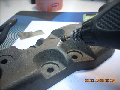

ACA SE VE COMO COME FACILMENTE UN TROZO DE HIERRO QUE ES UNA TAPA DE UN COMPRESOR DE REFRIGERACION.
