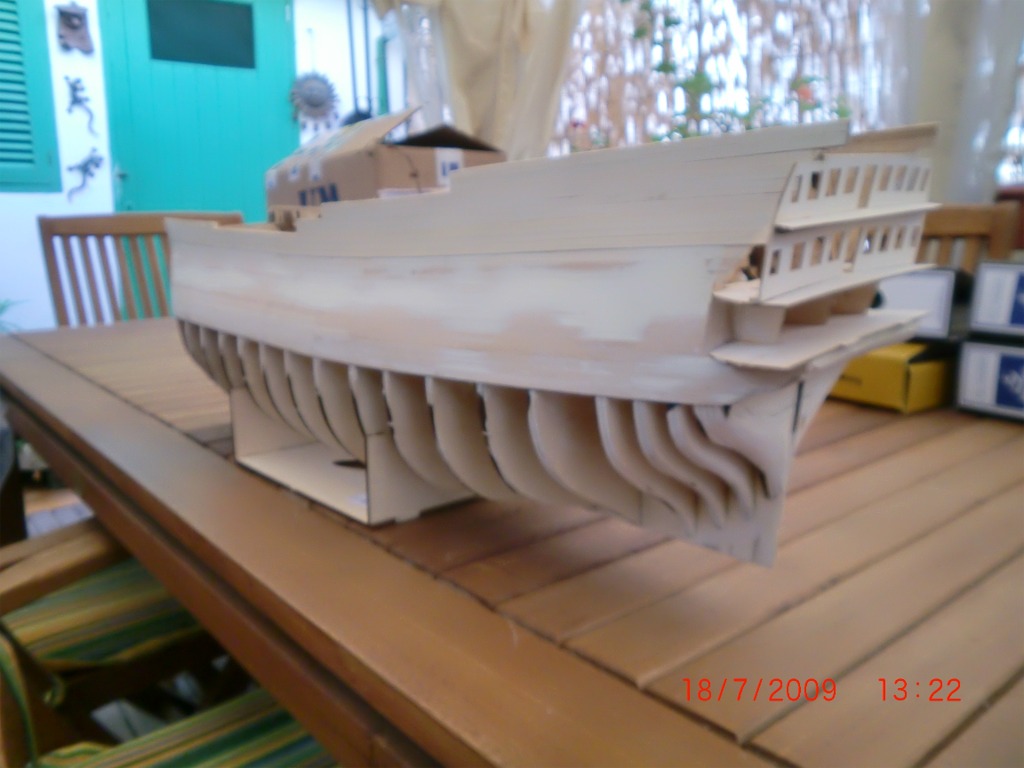

Hola compañeros! Abro un nuevo hilo para el Navío Santa Ana. Veréis, es que he tenido la oportunidad de comprar esta maqueta a otro compañero forero a un precio interesante. La maqueta estaba ya empezada, con parte del casco hecho y algunas troneras ya abiertas. Así que le he hecho sitio en los "Astilleros Mallorquines" :P . De momento no tengo intención de ponerme con ello, ya que quiero adelantar el NSPilar y acabar de poner la jarcia del Jabeque (en éste estoy a la espera de que me coja el Maese Fraco para seguir su estela).

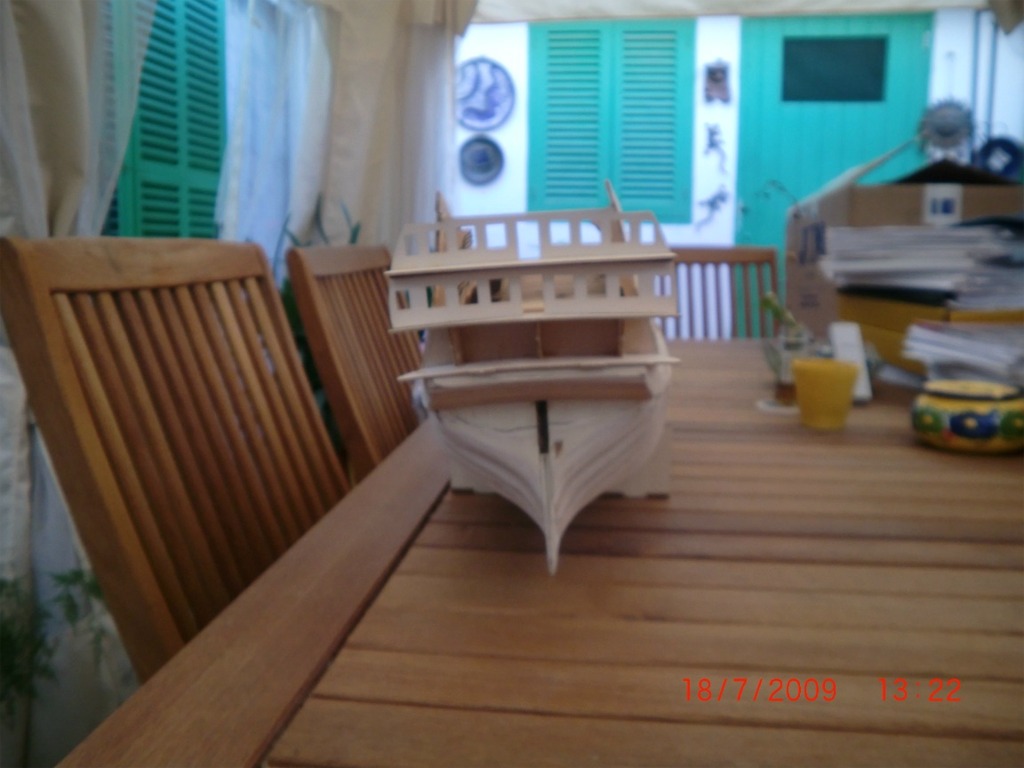

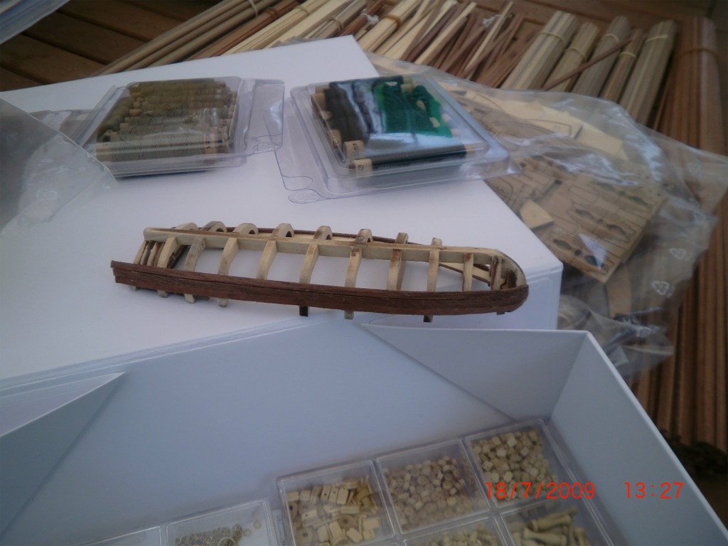

Pongo algunas fotos de como me ha llegado la maqueta.
Seguimos en contacto, Juan
PD: como que me conozco, no dudéis que alguna cosilla iré haciendo :lol:
vista por la aleta de estribor
vista por la popa
vista por la popa

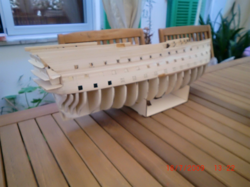

vista por la aleta de babor

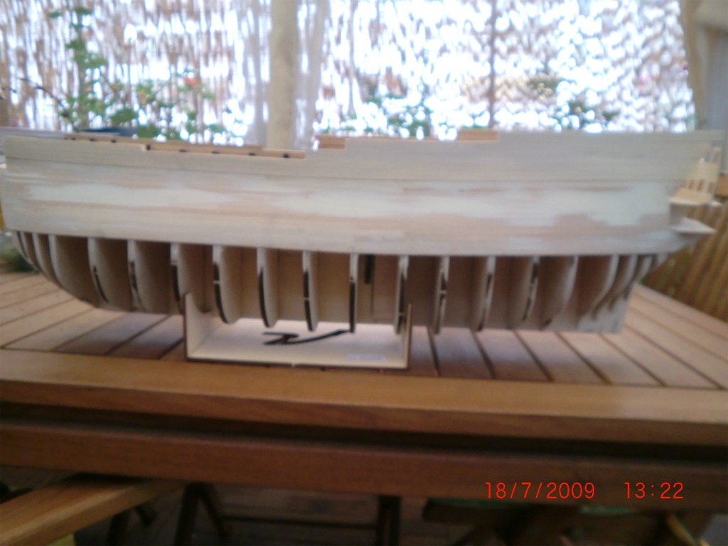

costado de babor
costado de babor

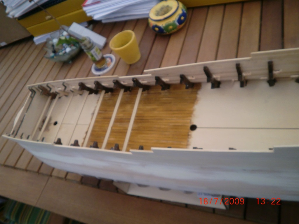

cubierta segunda con forro hecho. Voy  a desmontarlo y a hacerlo nuevamente para toda la cubierta

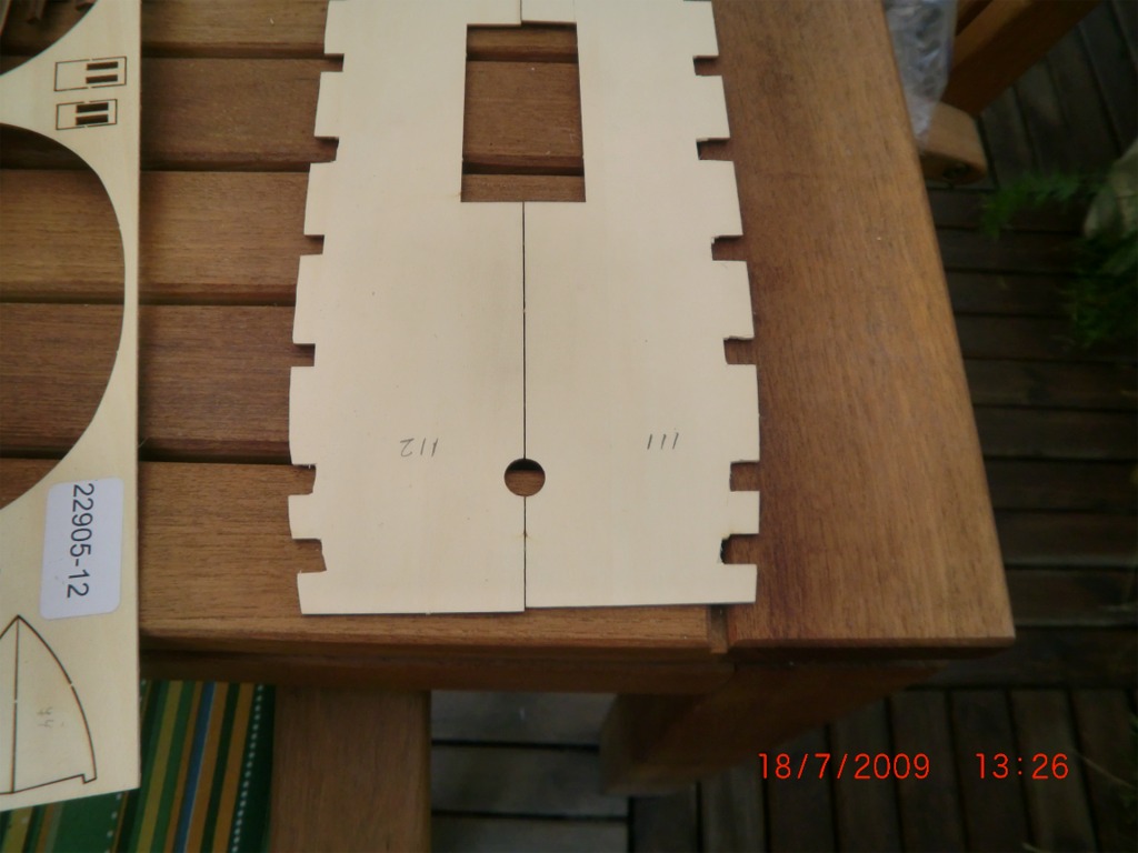

alguna pieza del kit no encaja
la chalupa ya está empezada

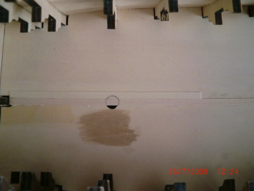

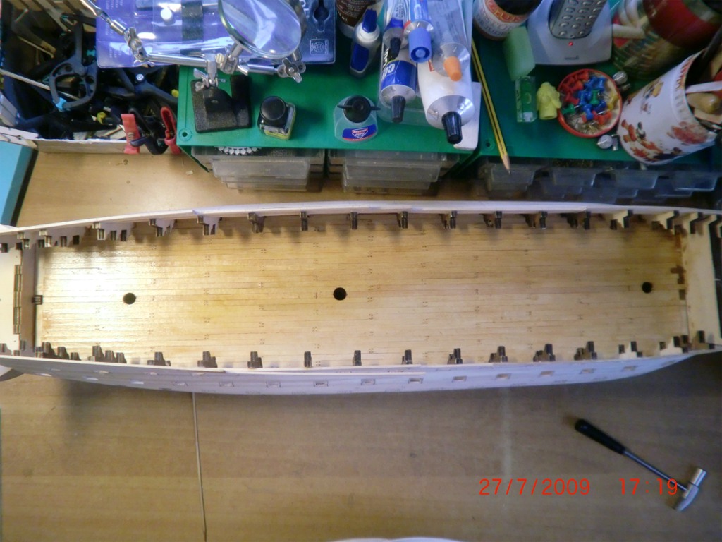

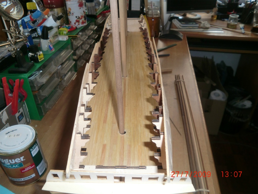

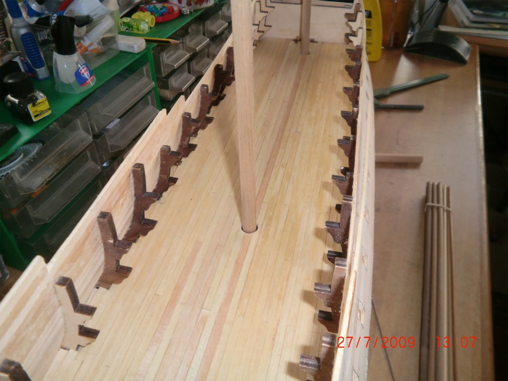

Primeros trabajos: mientras están en remojo unas tracas del NSPilar, me he puesto a hacer unos primeros trabajillos en éste.
Segunda cubierta.
- retirado el forro existente, dada una capa de Resanador para igualar irregularidades. Lijado final.
- Va a ir toda la cubierta forrada.
- Tracas de tilo de 0,6x5x150 mm. A 50 mm cada arranque.
- Según el siguiente esquema: (ver esquema adjunto)
- Una vez acabado el forro de esta cubierta, procedo a dar dos manos de Laca Tapaporos con un lijado intermedio, con un intervalo de secado de 1 hora entre una y otra.
- Hago los agujeros para los mástiles:
o Palo del trinquete (# 373): diam.10 mm
o Palo mayor (# 361): diam. 10 mm
o Palo de mesana (# 385): diam. 8 mm
- Presento los palos para comprobar que pasan bien y no hay que retocar nada.
- Procedo a la realización del claveteado:
o Marco con un punzón dónde van los clavos.
o Los marco con lápiz negro y dejando que el barniz de Teca penetre en el agujero (cargo un poco más el pincel en estas zonas).
- y al calafateado entre tablones:
o Simplemente dejando que el barniz de Teca penetre entre las tracas.
- Finalmente, aplico dos manos de Lasur de Teca muy suaves y estiradas, con un suave lijado intermedio. Dejar secar un mínimo de 3 horas.

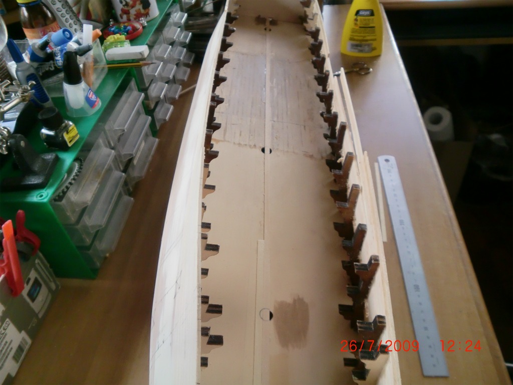

foto 1439. cubierta con el forro existente quitado y lijada la superficie.
foto 1440. una sola y larga traca en el centro de los mástiles.

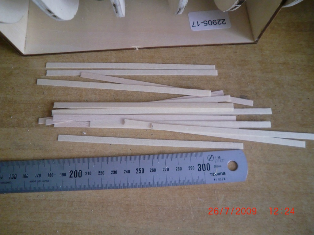

foto 1441. Tracas cortadas a 150 mm.
foto 1465. Cubierta forrada, abiertos los agujeros de paso de los mástiles, y éstos presentados.
foto 1466. Idem anterior.
Foto 1468. La cubierta lacada y con el claveteado hecho.

esquema de las tracas: tienen 150 mm de longitud, y arrancan cada 50 mm.
