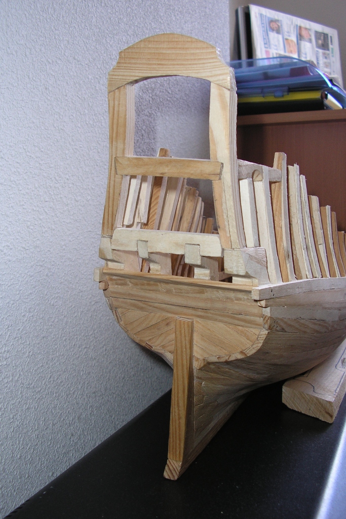

Vista de proa por la amura de babor.
Fernando G.F.
Mensajes: 808
Ubicación: Ávila
Re: Madera de cajas de frutas
Mensaje por Fernando G.F. »
Buenas, aparezco de nuevo para comentaros, como ya podeis ver, la estampa de una fragata alemana de 1674 construída según los planos de la Berlín, en la que aparecen la proa, algo inclinada, tomada desde el lado de babor.
En ella se aprecia parcialmente la estructura de cubiertas, con baos, esloras, entremiches, etc, y la primera prueba de la subestructura del alcazar de popa y la toldilla..., con el coronamiento al fondo. El trabajo podía haber quedado mejor de haber empleado mejor técnica, que he reservado para el próximo modelo, ahora ya en fase de montaje, y el cual será construído con los mismos materiales pero con mejor técnica que este.

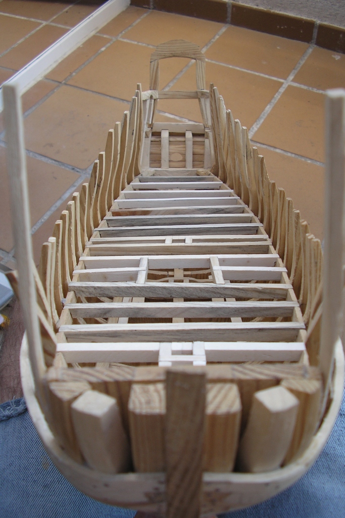

Os intento insertar otra fotografía de este barco a ver qué os parece, darme opiniones, ya puestos en materia...
Venga, amigos, un abrazo.
Fernando (Capitan Vernon).
Vista de la cubierta principal desde proa.

Respecto al barco para el que pides opinión, no soy un experto ni de lejos, pero te diré que en la segunda foto aprecio un trabajo muy depurado en los encuentros de los refuerzos transversales. También vemos que uno de ellos monta sobre la pieza longitudinal, a estribor. ¿Por qué? Un saludo.

Hola a todos, armadores, gracias por vuestras opiniones, como dije, estaba reservando toda la galería -y es bastante generosa- para abrir un pequeño hilo sobre la nave, pero bueno, ya que estamos en ello, pues a la mar...
Linton, no entiendo muy bien la pregunta que me haces sobre esa pieza, la que se supone que monta sobre otra longitudinal, acláramelo.
Ya ves, Cayetano, hace ya tiempo que estuve estudiando un poco acometer este sueño, el modelismo de arsenal con estos materiales, después de experimentar y probar trabajos y técnicas con ellos, le he ido sacando un partido fuera de lo corriente, y lo mejor es que sigo descubriendo más ventajas en ellos, ya os iré mostrando todo lo que se puede obtener, os aseguro que os ahorráis una inversión importante si hablamos de barcos a escala generosa, teniendo en cuenta que las piezas difieren poco a no ser en calidad, claro está, pero yo en estos momentos tengo materiales almacenados, que de haber sido comprados en tiendas de modelismo pudieran surtir varias tiendas a la vez durante un mínimo de un par de años, con una fortuna en euros.
La idea de sacar a la luz el trabajo sobre las cajas de fruta era precisamente ofrecer a todos los modelistas el resultado de mucho trabajo y horas de pensar, experimentar y estudiar el tema, y siempre ha sido una invitación a afrontar un tipo de modelismo que se acerca bastante a la realidad, a pesar de que, obviamente, habrá mejores y peores manos a la hora de trabajar con ellos.
En mi caso no estoy del todo satisfecho con el modelo que os enseño, pero era la primera obra completa, con casi todas sus piezas, de un navío así con estos materiales, ahora sé que puedo acometer otro trabajo más desafiante, y animo a todo el mundo a que lo pruebe, lleva trabajo pero merece la pena.

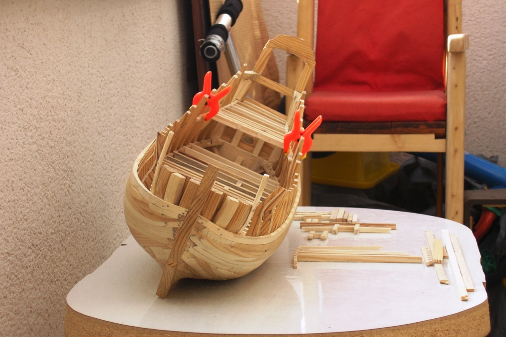

Intentaré insertar otra fotillo que me quedaba por ahí para éste hilo.
Un abrazo a todos, armadores.
Fernando (Capitán Vernon).
