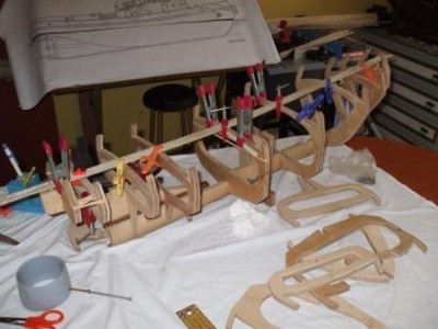

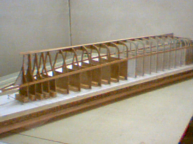

hola,
queria saber aparte de la aparente solidez de conjunto cuadernas quilla, si es mas aconsejable construir el modelo con este sistema Nº1, o con el otro que es mas sencillo Nº2??
y otra pregunta es que medidas se deben considerar para hacerlo de la forma Nº1, ya que las cuadernas deben de estar con un suplemento en su parte superior, y este suplemento es la misma cuaderna que luego será cortada? o se corta previamente? no se si me explico
y este sería el sistema Nº2 el cual utilizé en mi remolcador por lo cual lo entiendo, pero no me dió buenos resultados con respecto al arrufo de la cubierta, la foto es del amigo Paulo Agra
esta sería la Nº1, quisiera saber cual es la técnica que se usa

jomaal88 escribió:eso es como todo cada maestrillo tiene su librillo hay quien le gusta más una manera de realizarlo que otra no por ello dejar de ser mejor el resultado final solo es cuestión de gustos
tenés razón jomaal88, me podrías explicar vos o alguien del foro como puedo construir de la primer Forma? la verdad busuqé en el foro pero más de alguna que otra foto como la que coloqué no encontré,
muchas gracias

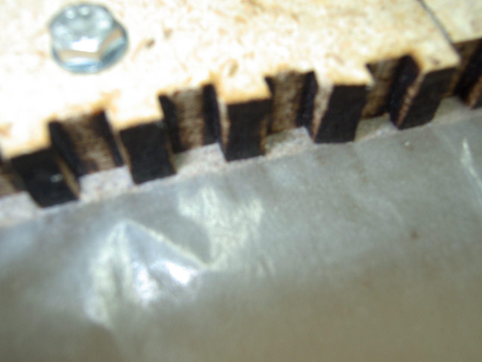

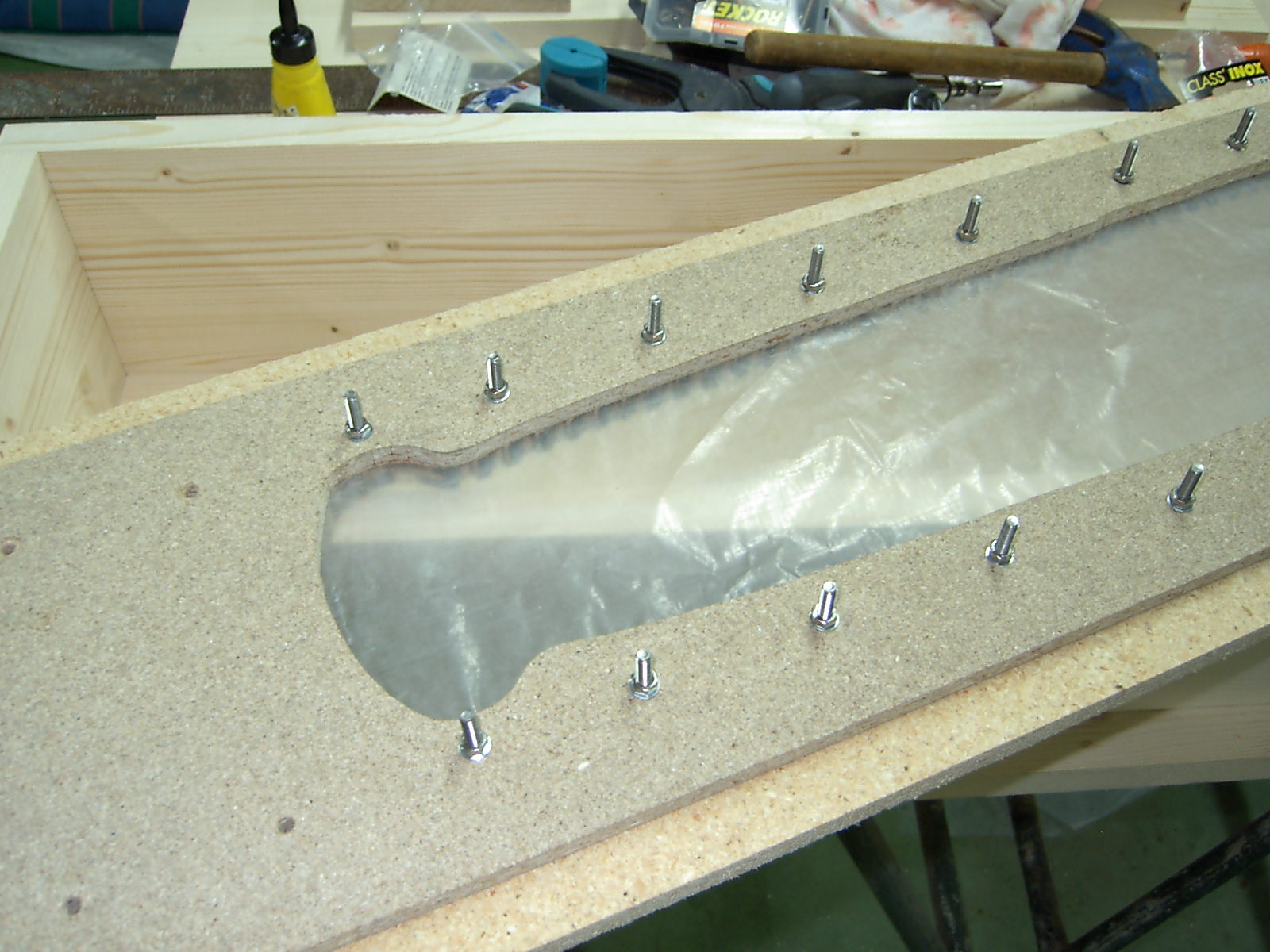

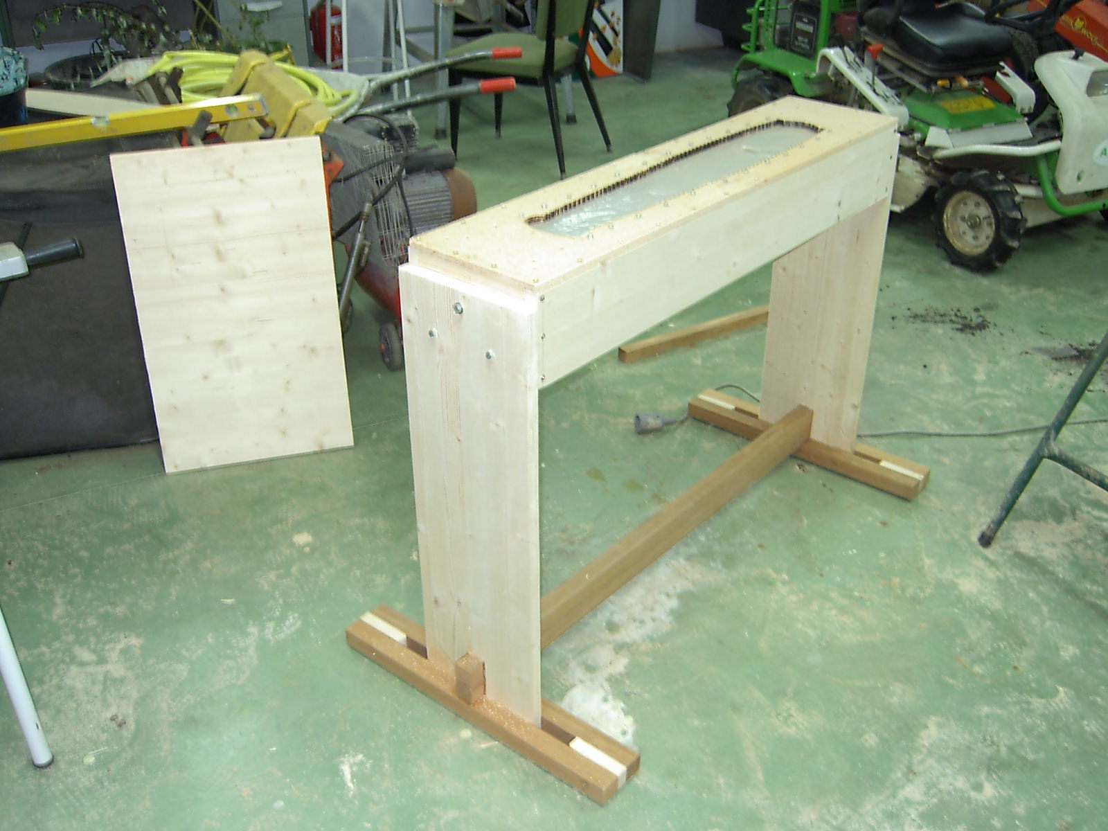

Adjunto la mesa que tengo ya preparada para cuando empiece con el Confederacy. La plantilla para encajar las extensiones de las cuadernas tiene dos capas, una con los encajes y otra lisa para apoyo de los finales de las cuadernas.

Se puede hacer de las dos maneras que dices, atornillando un suplemento a la cuaderna o hacerlo de una pieza y cortarlo luego.
