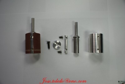

Para los que le interesen os pongo unas fotos de un lijador para poner en una máquina de tasladrar o fresadora, yo lo utilizo mucho en la fresadora para lijar y sacar a grueso cualquier listón.
Está hecho de un trozo de aluminio que tenia por el taller y tenia un taladro al cual me tuve que amoldar, por eso el pasador que fija el rulo es tan grueso, los tornillos son de métrica 4
A mi me va bien y lo utilizo mucho, si quereis preguntar algo ??
Salu2 Jose
Salu2 Jose

En la primera foto el de la izquierda esta montadovasa escribió:Podrias poner una foto del aparato montado?
Jesus
Salu2 Jose

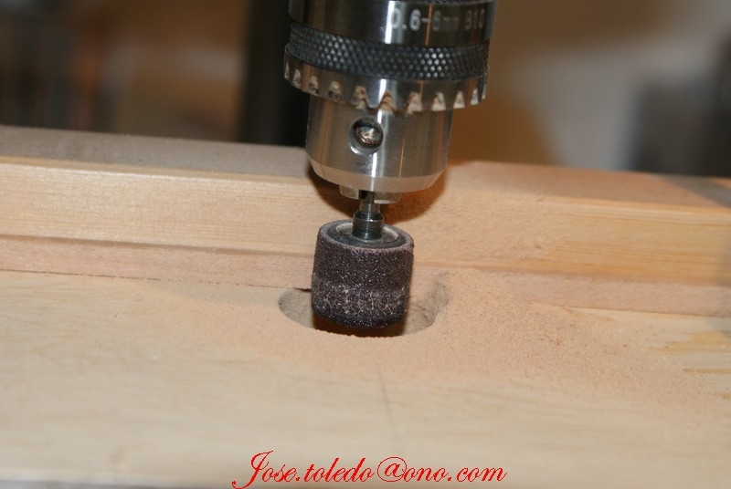

No tengo fotos del original pero es igual a esta foto que es de uno de Dremelgerma escribió:Siento molestarte, pero, como principiante que soy, no comprendo su funcionamiento. Si me pasas una foto andando te lo agradezco
Salu2 Jose

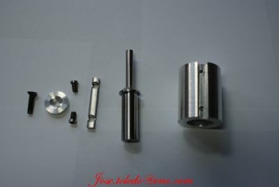

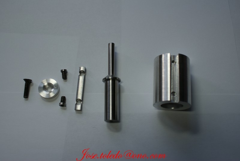

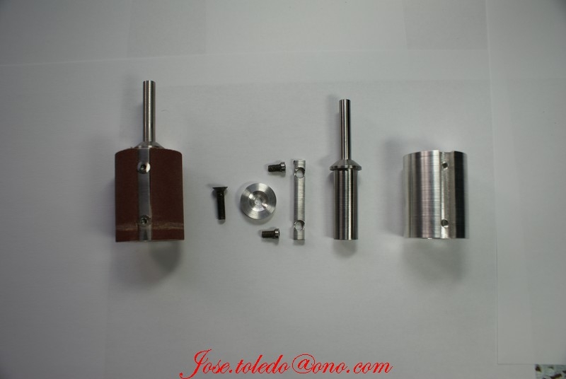

La lija se sujeta al cilindro con la pieza rectangular y los dos tornillos mas pequeños como se ve en le foto y el cilindro grande se sujeta al bastago con la pieza plana y el tornillo más largo.contramaestre escribió:Veo el funcionamiento claro, pero como sujetas la pieza grande al cilindro/vástago pequeño anterior ?
Con ese otro tornillo?
El cilindro grande tiene por debajo una caja donde encaja ajustada la pieza plana y como el vástago es un par de mm más corto se apreta con el tornillo más largo.
Si tienes alguna duda más me lo dices y pongo algunas fotos que te aclaren las ideas
Salu2 Jose
