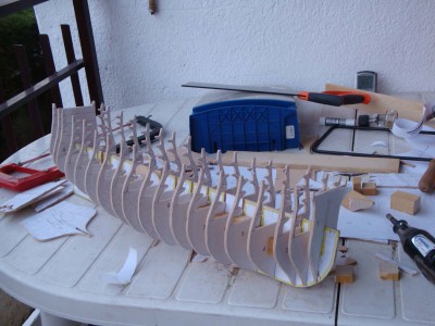

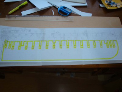

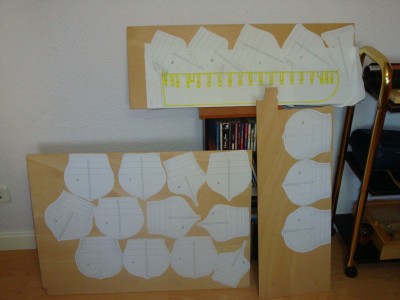

Pues bien, empiezo con lo que he hecho hasta la fecha. Con la ayuda de un scanner casero y el photshop, redije un poco los planos del MNM, para adecuar el tamaño del barco al espacio que le tengo destinado en casa, y lo he dejado a una escala de 1:90.
Con este programita y paciencia, he sacado las cuadernas y, tras imprimirlas, las he pegado en contrachapado. Segueta y lima y lija con la dremmel para perfilar y vaciar las cuadernas. He decidido que la primera batería la voy a dejar cerrada, por eso sube tanto la falsa quilla. De unos listones de pino, he sacado los refuerzos entre cuadernas
