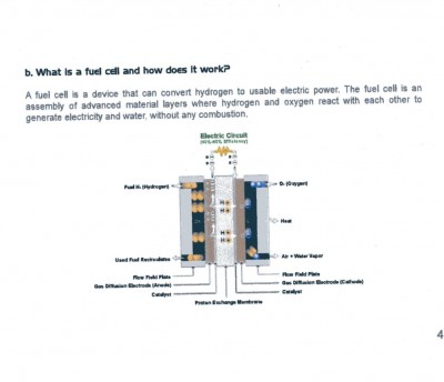

Yo también tengo algo de curiosidad al respecto y he encontrado en la web de Graupner este cochecito: https://shop.graupner.de/webuerp/servlet/AI?ARTN=9800
Me ha picado tanto la curiosidad que lo he pedido a la casa para ver como funciona. En la misma pagina te puedes descargar el manual (en alemán) y cuando lo tenga y lo pruebe ya te comentaré si te interesa.
Pues ya he probado el invento. Es sencillo pero incorpora un elemento que veo difícil de poder hacer, y es la llamada célula de combustible reversible.
Esta célula tiene una alimentación de energía a través de una célula fotovoltaica normal que produce 2,4 v. También puede usarse un par de pilas de 1,2 v para alimentar a la célula. La célula tiene que hidratarse a través de una pequeña entrada de agua que incorpora. Por electrólisis el agua que humedece la célula se disocia en H2 y O2 que salen por la parte inferior de esta de forma separada por dos tubos que van a dos depósitos en forma de campana que están a su vez dentro de unos depósitos cilindricos parcialmente llenos de agua. Al entrar el H al depósito de campana por su parte superior expulsa el agua hacia abajo y la pasa por su parte inferior al depósito cilindrico. Y el O igual. Cuando la campana de H se ha llenado completamente de gas empieza a salir H en forma de burbujas y el proceso de producción de este gas ha terminado. Lógicamente al tener el agua dos moléculas de H por una de oxígeno la campna de este gas está solo llena hasta la mitad.
Entoces se desconecta la célula solar o la alimentación y al estar comunicadas las campana de H y O con la célula de combustible los gases retornan a la célula y se produce el efecto inverso, el H y el O se combinan y producen electricidad, calor y agua de nuevo, que queda en la célula para el siguiente ciclo . La eléctricidad que produce la célula se envia a través de unos cables a un pequeño motor eléctrico que mueve el coche.
En realidad no es un motor de hidrógeno en absoluto, el motor es eléctrico pero el combustible sí es hidrógeno que al reaccionar con el oxígeno produce electricidad. En cambio la pregunta se puede interpretar que está bien hecha aquí pues sí es casi vapor, no de agua, pero el combustible es H y O que si no son vapor son al menos gases. Y creo que sería factible utilizar el método para mover un barco, al menos en teoría. Por lo que sé ya hay coches RC movidos por un motor eléctrico que se alimenta de una célula de hidrógeno.
En la imagen adjunta creo que el esquema representa una célula no reversible.
