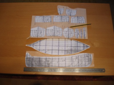

Bueno ya estamos otra vez metidos en harina modelisticamente hablando, antes de nada, mi padre (castellano viejo ) me enseñó eso se "de bien nacidos es el ser agradecido" por lo tanto y antes de nada agradecer a Carlos Mariano y a Ramón toda la contribución en cuanto a fotografias y planos para que este proyecto comience y siga para adelante.
La Muleta portuguesa, de Seixal o del Tejo es un majestuoso barco de pesca y cabotaje portugués, en su faceta de barco de pesca. se dedicó al arrastre para la captura de especies como el lenguado, iba aparejada con un mastil inclinado hacia proa donde iba izada una gran vela latina con dos grandes palos (batelos) a proa y popa (botaló y pau de bujarrona ) donde podian llevar hasta un complemento de 12 velas para compensar la deriva de la gran vela latina, también se utilizaban ambos batelos, especialmente el de popa para ayuda en el trabajo con las redes. Cuando digo lo de majestuoso creo que no me equivoco, pues debiera serlo ver navegar a un barco de no mas de 15 metros con una superficie bélica de mas de ¡ 170 mts cuadrados!.
La construción va ser con el metodo tradicional de falsa quilla y cuadernas,todas en contrachapado de 5 mm, el forro va a ser unico con sapelli, todo los palos de haya teñida y detalles con mas o menos cantidad de peral, castaño, nogal y falso ebano, las velas teñidas al te ( quiero dar las gracias al forero que comentó lo de las sabanas crudas de Ikea porque hasta la semana pasada seguian en oferta :D ), todo el cordaje en algodon de diversos grosores y teñidos y espero no tener que recurrir a elementos manufacturados. Os pongo una foto del recien nacido (A la izquierda y aunque no se le ve su orgulloso padre :lol: )

Espectacular velamen el de esa embarcación tradicional portuguesa. Buena elección ya que no se ven modelos.
En este enlace podeis ver una de Julian Lovelli http://www.euskonews.com/artisautza/025 ... ua_es.html
Si puedes hacer una foto del plano y pones alguna foto de un modelo ya hecho, sería una buen presentación

Animo, visto el plano vas a tener tarea !! :lol:
