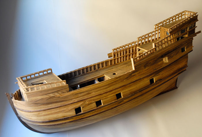

Eclectico porque ha recogido maderas de toda España.
Publico algunas fotillos, -que tambien publique en el otro foro- para que esteis al corriente :mrgreen:
1.- Killa y cuadernas: contrachapado de...

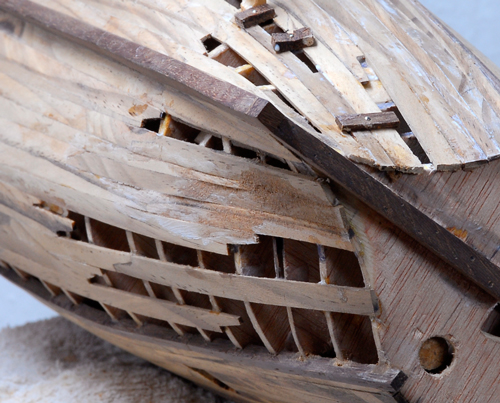

2.- Forrado casco y partes principales, Roble de traviesa de tren (Renfe - creosota... Confused ) de la zona de Daroca (Zaragoza).

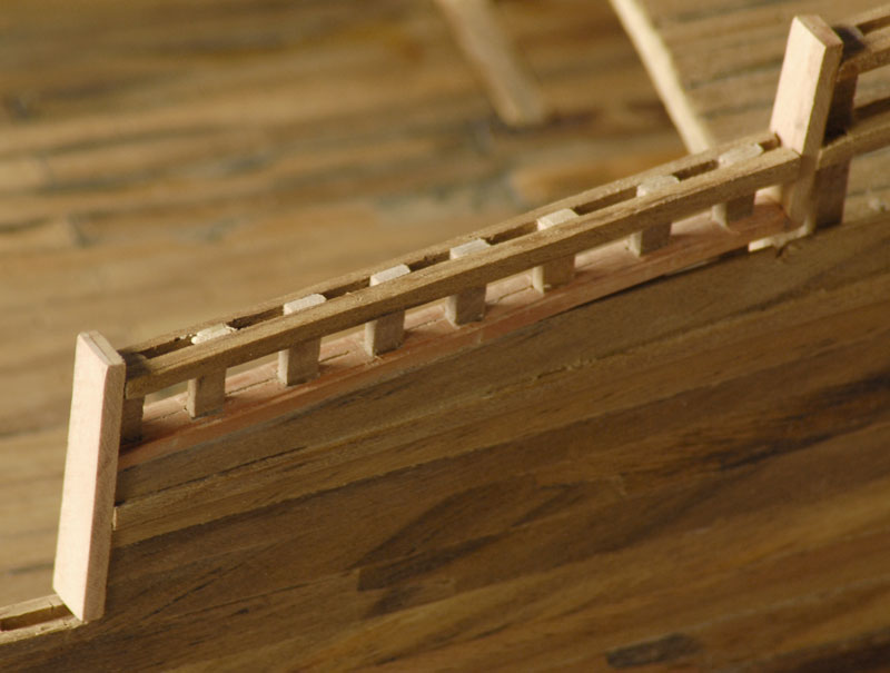

3.- Barraganetes de nogal de Iglesuela del Cid, Teruel.
4.- Tapas regalas, peral de Morata de Jalon (Zaragoza) ademas de parte de tablas de machos de palos y Masteleros. Gavias... etc
5.- Alma de machos de palos y Masteleros. Gavias... etc. Roble de Otero (Leon)
6.- Cintas, quilla, roda, codaste, timon, pala timon, mesas guarnicion, etc
-no conozco el tipo de madera- de tejado estacion de Caspe (Zaragoza).
7.- Motoneria, cabillas, vigotas... Olivo de Chiprana (Zaragoza)

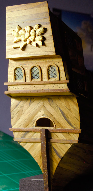

8.- Talla de Flor de Mayo, boj de Pirineo...
vista general
vista general
El mismo acabado
El mismo acabado

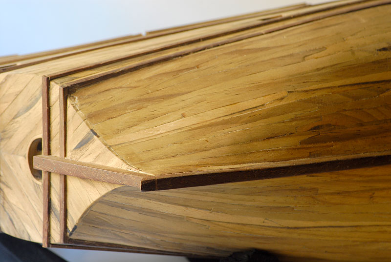

Proceso de forrado del casco. Con un solo forro.

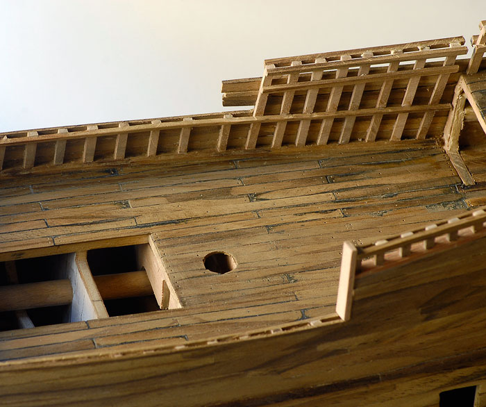

alguna mas
detalle tapa regala. En peral. Esta tiene la dificultad de que va tapa y sobre tapa... que falta de poner

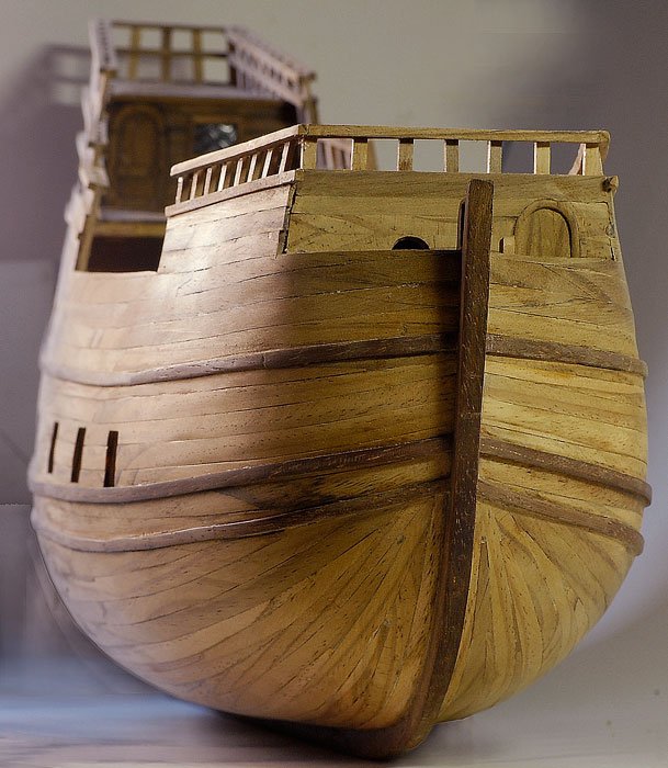

frontal amura estribor

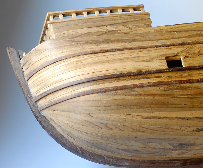

castillo babor
castillo babor

Mensaje por jamb »
vita interior del combres con barraganetes...
combes con barraganetes
matiasfcruz
Mensajes: 1196
Mensaje por matiasfcruz »
este mayflower me parece que dara mucho que hablar, sinceramente la terminacion
a mi me gusta mucho, aunque dejo a sabios como conn, ramon, zapalobaco, y muchos otros grandes del modelismo en madera que le echen ojo..

Ojo que las traviesas de ferrocarril estan tratadas con creosota, que es toxica y hay que tomar precauciones, principalmente el lugar bien ventilado y mascarilla...

popa con la talla presentada

pdf de los trancaniles y barraganetes.
barraganetes2.pdf
trancanil y barraganetes
(438.02 KiB) Descargado 228 veces

Mensaje por ramon »
Me llama la atención tu modelo... Es de una estética arriesgada por usar maderas de mucha veta, pero lo cierto es que es muy atractivo. La calidad del trabajo es muy alta, me gusta mucho el acabado que le has dado a la madera. El conjunto es muy elegante. Me gusta aunque ya te anuncio que la elección de la madera te "obsequiará" con opiniones controvertidas.
Juega la baza del golpe estético, eso si, arriesgando tanto no te puedes permitir, apenas, deslices técnicos.
Me parece un modelo muy muy interesante y que sobresale con mucho de la media que vemos habitualmente.

Mensaje por Joaquin Yarza »
Pues la mía la primera, no me gustan los modelos presentados en madera cruda, si tienen esa veta, pero por lo demás solo darte la enhorabuena.

Mensajes: 755
Mensaje por pakkus »
Me gusta mucho las lineas de este modelo y los acabados son excelentes.
En cuanto a la madera del forro , yo procuro elegir siempre madera sin veta por el tema de la escala , pero reconozco que te ha quedado muy vistoso , para dar una opinión habría que verlo en vivo.
Espero que publiques mas fotos para seguir el proceso de construcción.
