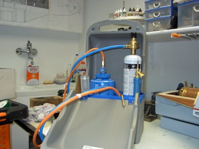

En el proyecto del PILAT estoy haciendo bastantes soldaduras de tubos de cobre con varilla de plata. En general me quedan fuertes pero poco estéticas e incluso algunas veces he tenido problemas de calidad cuando hago muchas soldaduras muy próximas. Siguiendo los consejos de Xavier a quedado claro que el problema es básicamente falta de calor y llama demasiado gruesa.
¿La solución? Pues un equipo de soldadura con oxígeno y propano o acetileno y con boquillas varias para coneguir varios tamaños de llama.

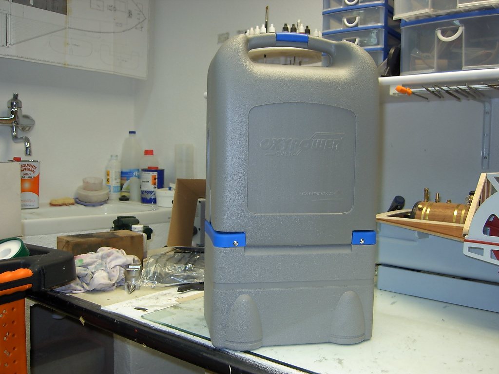

Ayer lo he encontrado y comprado y hoy lo he probado. Es de campingas y lleva boquilla de autógena y cuatro boquillas muy finas para trabajos de paredes delgadas. Y da 2750º de temperatura. Me ha costado 100€ en Castorama y viene completo y listo para funcionar. Adjunto foto del maletín cerrado y en postura de trabajo aunque se puede trabajar con el maletín cerrado sacando las mangueras por el lateral.
Equipo soldadura oxipropano

El único problema de ese equipo es que las botellas de oxigeno duran muy poco y son caras.
Compré una botella de repuesto y me costó 26€ pero nosé si es caro o barato pues no sé cuanto dura. El precio que indico ¿es más o menos el que habeis solido pagar?
