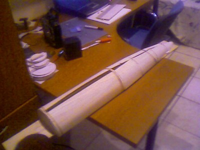

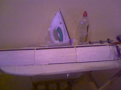

hola amigos e enpezado a construir en madera de balsa este modelo con una eslora de 2 metros quisiera consejos sobre como reforzarlo con resinas que ejes ,helices, motores ,timones,como construir las cajas estancas en fin como llevarlo a buen puerto y no morir en el intento todas las ideas que me propongais seran estudiadas y agradecidas si alguiel quiere los planos se los paso encantado
conforme habance hire subiendo fotos

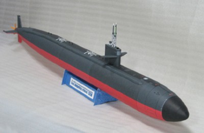

hola el plano del submarino aleman no puedo enviartelo el correo me dice que es muy pesado son 28 megas de todas maneras estoy con duda de construir este o construir un clase los angeles 668 este ultimo lo veo mas facin para poder monta la mecanica te paso la pagina para que te lo descargues es para contuir en papel pero es muy facil de pasar a madera

Interesante proyecto, en primer lugar por basarte en un modelo de papel, son muy detallados y solucionan muchos problemas de construccion al venir el despiece.
Un submarino tal como el los Angeles, es más fácil en formas, pero más dificil para realizar las apreturas en el casco.
Evidentemente me refiero a un submarino en madera , hay que tener en cuenta el espesor del material, sobre todo en la zona de popa, con los varillajes y salida de ejes.
Como submarino moderno, el ssbn Florida es más adecuado, además existe un plano en el que explica paso a paso la construccion del modelo.

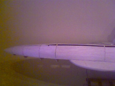

gracias juan serra por tus animos la verdad es que si las costillas cuestan bastante ymas con lo largo que es el vicho mas pero bueno el mayor problema sera instalar la mecanica con un poco de suerte tendre a finales de semana la extructura terminada a farta de reforzarlo para que la fibra cuando aprete no me haga ningun estropicio porcierto una pregunta e medido en el plano que la helice es de 7 palas cada pala mide 3 centimetros y lo que es el cono mide 2 centimetros si los canculos no me fallan se supone que la helice es 80 de diametro corrijeme si me equiboco sabes donde puedo conprar helices de ese tipo por cierto me llamo isidoro

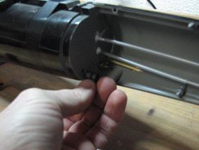

Hola Hirobo, yo personalmente he solucionado el tema de la estanqueidad con unos pequeños trozos de tuberia de goma, la tuberia es de la que usan los motores diesel en la los sobrantes de los inyectores, tiene un diametro exterior de 9mm, e interior de 4mm, haciendo un pequeño canal en el exterior se ajusta perfectamente a la pared haciendo de "pasamuro" a la vez que evitas vibraciones que perjudiquen a las artes ensambladas.
para las tranmisiones he utilizado tuberias de silicona rellenas de "plomillos" de pesca, y las vibraciones y ruido se reducen sustancialmente, lo que tambien he usado para convertir el eje de 2mm a 5mm, son pequeños trozos de tuberia de cobre, de 2mm de interior, y el que necesites de exterior.

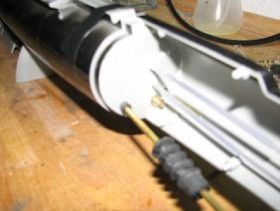

- mi modelo tiene dos motores, la de la izquierda esta yá metida, el ajuste es perfecto, para asegurar ( nunca se sabe) he pueto guardapolvos en las bocinas.
Si te decides, te aconsejo utilizes grasa de engranajes, para meter la bocina en la goma.
- este es el pedazo de tuberia, con una hendidura para su ajuste en la pared ( luego lo pego)
