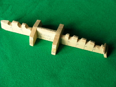

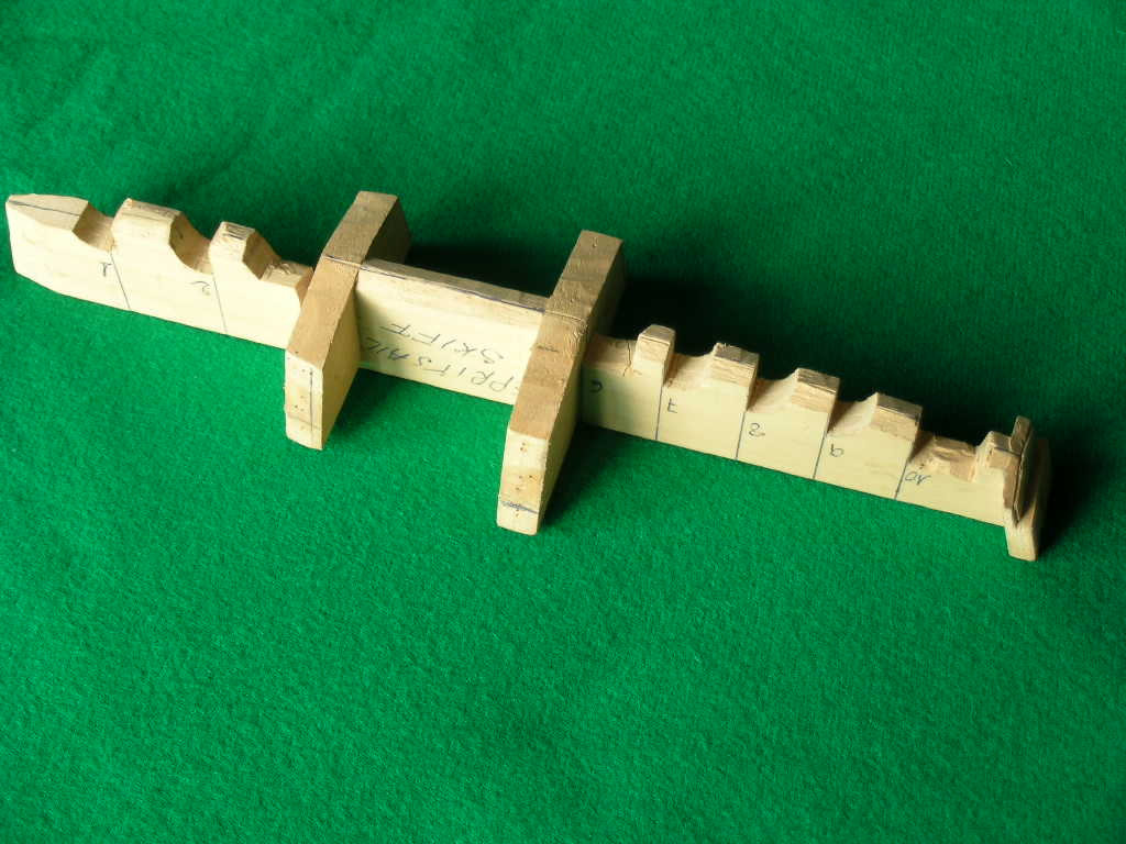

Al final lo que necesitas es preparte un molde adecuado del tipo del que te pongo en la foto, adaptado naturalmente a tus necesidades.
Molde para un bote fondo plano
