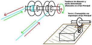

Yo estoy construyendo un winche para controlar la vela mayor de mi velero usando un motor a paso de 3Nm de torque. Para motores de paso pequenos com los que se recuperan de impresoras hay soluciones mas baratas que mi predilecta que trabaja con los circuitos L297 y L298 de www.st.com. ya ven, esa es una de las muchas posibilidades que se abren una vez se le pierde el miedo a disenar y programar los circuitos lectrónicos uno mismo!
Saludos Hellmut
						Saludos Hellmut
