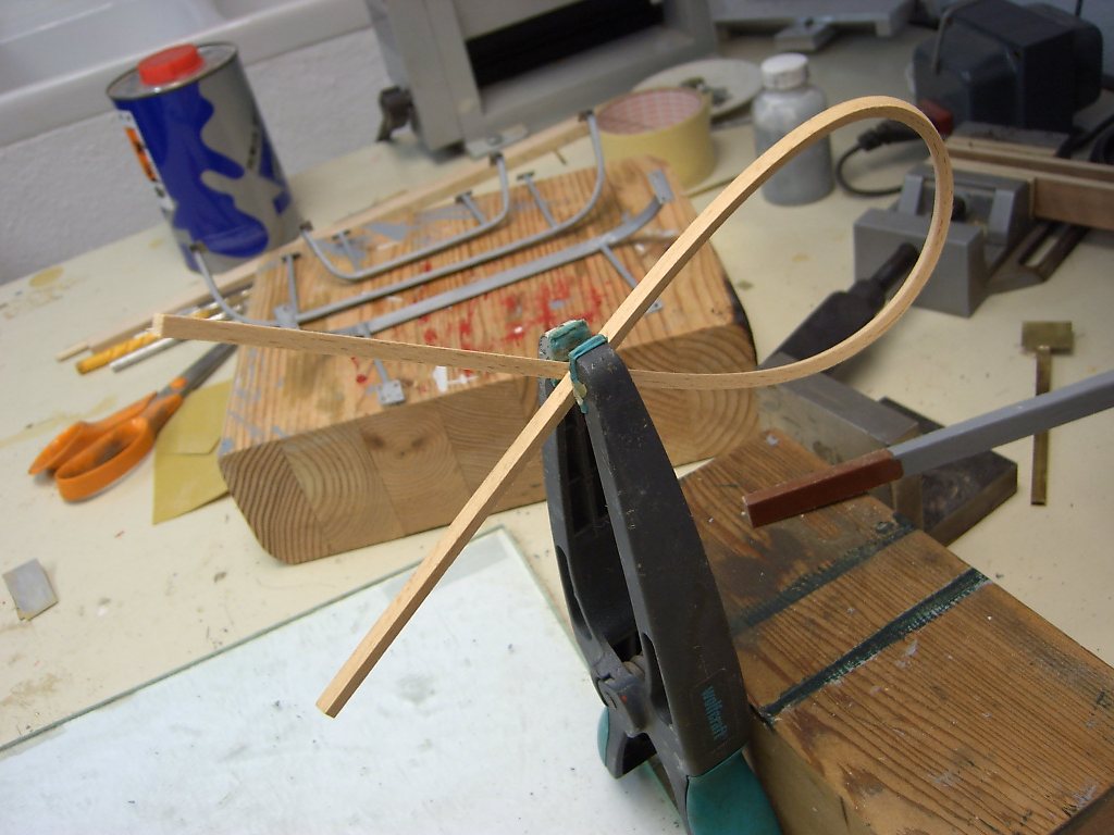

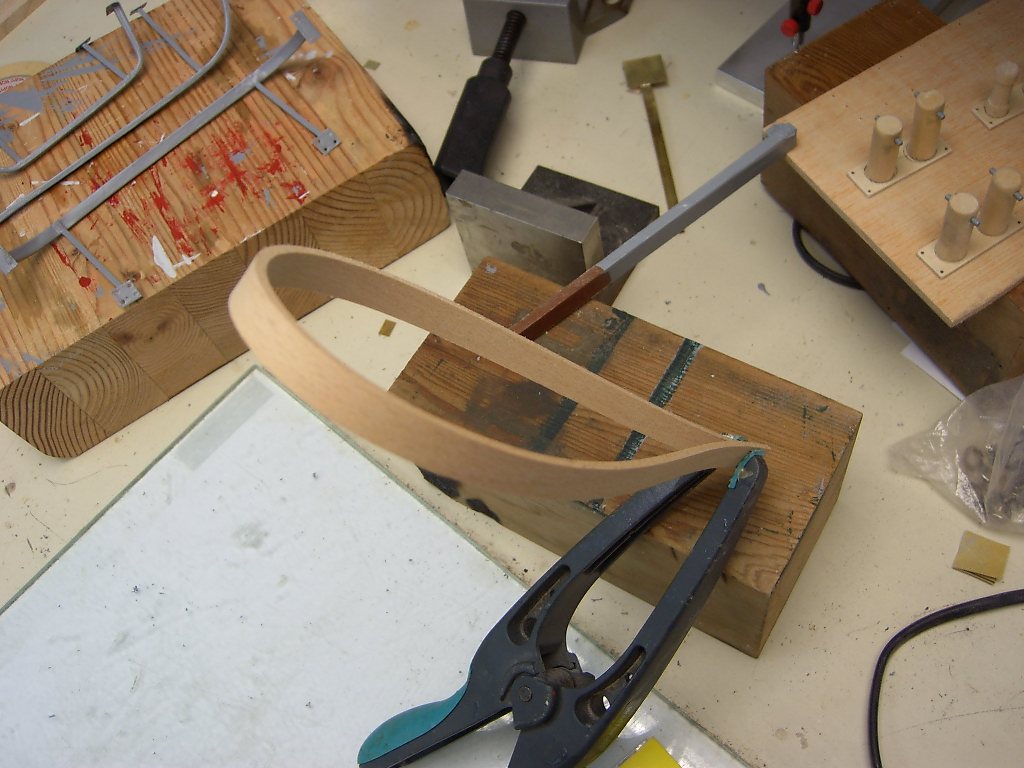

Yo tengo listones de este haya ultraflexible que compré en Model Shipways. Tengo de 2x4 de 4x4 y de 3x10 al menos. Son casi irromplibles. Pongo fotos de la de 3x10 mm y de 4x4 mm. No heprobado a hacer nudo con ells, pero sí con la de 2x4 y se hace sin problema. No son baratas pero al usarse poco no son muy caras, no me acuerdo del precio que pagué, y las compré aprovechando una oferta de rebajas de las que suelen mandarme. Cuando hacen falta son utilísimas.
