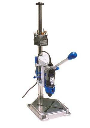

Hola, me gustaría saber si alguien tiene el nuevo soporte de taladro dremel y si es así que tal va,tengo la intención de comprármelo y me gustaría saber la opinión que os merece.

Yo tengo el soporte de taladro, supongo que te refieres al work station.
A mi me va muy bien. Sobre todo a la hora de ligar piezas con precision.

Si te refieres al de la imagen que adjunto, te vendo uno sin usar. a mitad de PVP de cualquier catálogo que encuentres. Los gastos de tu parte.

No existe ninguna mesa de coordenadas específica para este soporte.
Supongo que la más pequeña y adaptable es la de Proxxon pequeña. Pero te advierto, la columna que te presento tiene mucha más tolerancia que lo que te pueda dar cualquier mesa de coordenadas.
Quiero decir que no es una herramienta de precisión y no sirve para hacer fresados con un mínimo de calidad.
Precisamente por eso la vendo.
Mensajes: 3158
Mensaje por Cayetano »
zapalobaco escribió:No existe ninguna mesa de coordenadas específica para este soporte.
Esto es algo que siempre hay que tener en cuenta.
Si quieres hacer un fresado, o incluso un taladro con precisión, estos brazos no sirven porque se mueven. Aunque tú no lo notes, se mueven y el trabajo no queda bien.
Sirven para hacer taladritos normales que no exijan precisión, pero a falta de una verdadera máquina de precisión cumpen una cierta función.
Pero lo de la mesa de coordenadas, como dice Zapalobaco, no hace juego. Lo que ganes en precisión al mover la pieza lo pierdes al bajar la fresa o la broca.
Lo corroboro. Ten en cuenta que las piezas del montaje para la máquina son de plástico.
Es "suficientemente" duro pero no tanto como para impedir que tenga cierta holgura.
Por poner un ejemplo: al bajar el brazo y empezar el taladro la maquina se inclina ligeramente a la derecha haciendo que el taladro no salga exactamente perpendicular; Es muy poco ciertamente pero es asi.
Para corregirlo (algo) lo que hago es sujetar una base de apoyo para la pieza a taladrar con un calzo que levante la base un poco del lado derecho. No soluciona el probleba peeeero lo aminora.

Bueno, si no da un mínimo precisión no se si me lo debería comprar,ya que aunque soy novato me gusta hacer hacer las cosas con precisión y ha base de sumar pequeñas imprecisiones llegan los errores que después cuestan tanto corregir.
Gracias por tu oferta zapalobaco ,pero de momento creo que voy a buscar otras alternativas a este soporte, aunque sean más caras; soy de los que opinan que más vale gastarte,por ejemplo, 200 euros en una buena herramienta que no acabar gastándote lo mismo en varias de menor calidad, y pongo como ejemplo los dos minitaladros que tengo, el primero lo compre
por 20 euros y me duro dos días contados el segundo me costo 45 euros ( con un monto de accesorios de muy mala calidad) y tampoco daba la talla hasta que al final me compre una Dremel por 120 euros ( con regulador de r.p.m y a 220 va ) y me di cuenta de que había desperdiciado los 65 euros que me habitan gastado en los otros dos minitaladros . Quiero decir con esto que al final tienes que comprarte herramientas de buena calidad tanto si quieres como no, "lo barato sale caro".por eso creo que buscaré otras alternativas a este soporte.
Gracias por vuestras opiniones.

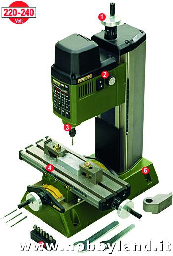

En ese caso yo me compraría esta. La tengo desde hace varios años y no podría pasar sin ella
Mensajes: 3158
Esta sí es una máquina de precisión.
Te hace las dos funciones: Fresadora horizontal y taladro vertical.
Para nuestras necesidades es la máquina ideal.

Vaya, ha esto me refería cuando digo herramientas de calidad, pero visto el precio tendré que ahorrar un poco antes de poder hacerme con una de estas,je je je , pero todo llegará.
