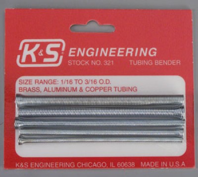

- Otro de K&S... mas novedoso. A lo mejor... jejejejeje
- k%2Bsr5326.jpg (6.03 KiB) Visto 4111 veces

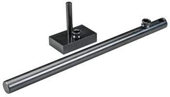

- Doblador de Du-Bro. Viene para tubo de 1/8" y 5/32"
- dubr0785.jpg (11.47 KiB) Visto 4111 veces
