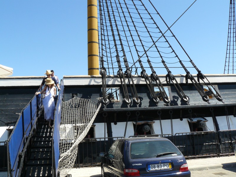

El acceso a la fragata...hay que agarrarse bien

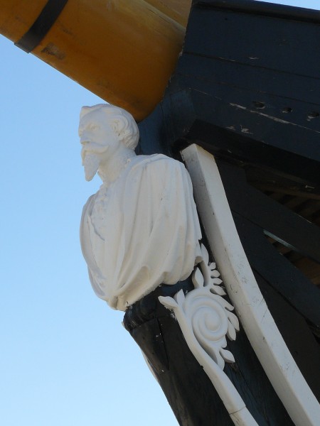

Tiene un mascarón muy fino,  el busto de un señor...presumiblemente el Rey Fernando II

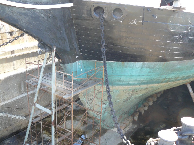

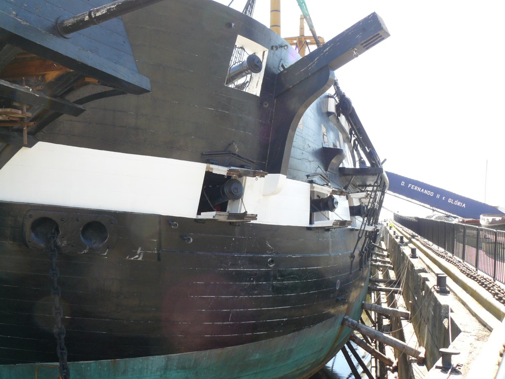

La fragata se encuentra en un dique seco. Está perfectamente cobreada. Mas adelante pondré detalles de ésto

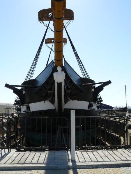

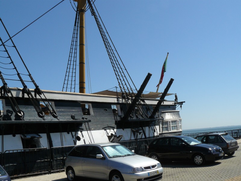

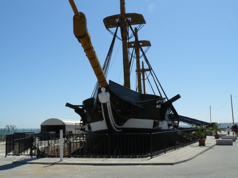

Nada mas llegar ésta es la perspectiva que uno se encuentra. La sensación es bastante impresionante

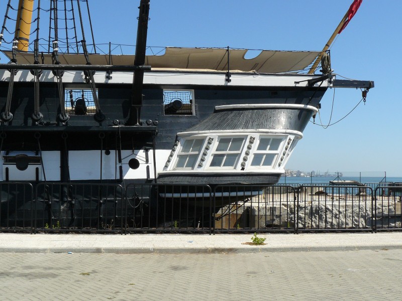

Delante justo de la fragata está el parking de la estación marítima lo cual entorpece un tanto las perspectivas del barco.
Mas de cerca para apreciar detalles

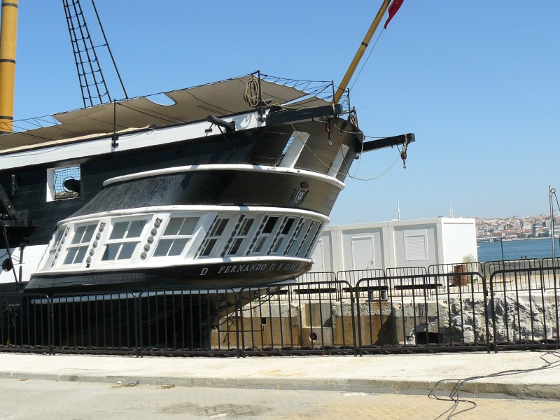

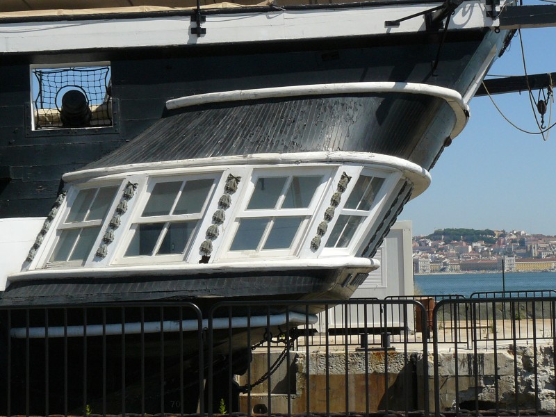

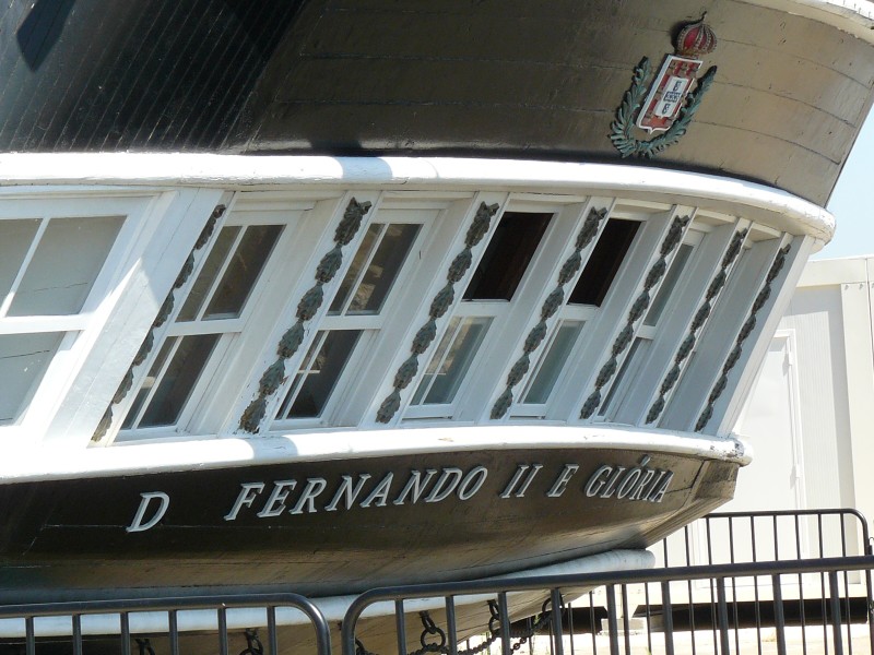

Un popa muy desprovista de decoracion pero muy elegante. Para el modelista no es tan sencilla por sus curvas y por la decoración de las jambas de las ventanas. Eso hay que trabajarlo o queda un modelo pobrel. Además la falta de ornamentación no permite &q
Me parece muy interesante el forro de la  parte superior de los jardines. Se aprecia perfectamente el forro de tracas en vertical para hacer la curva.  De esto se habló en el hilo del Gumá en su día

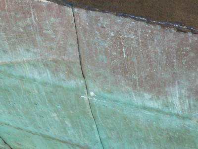

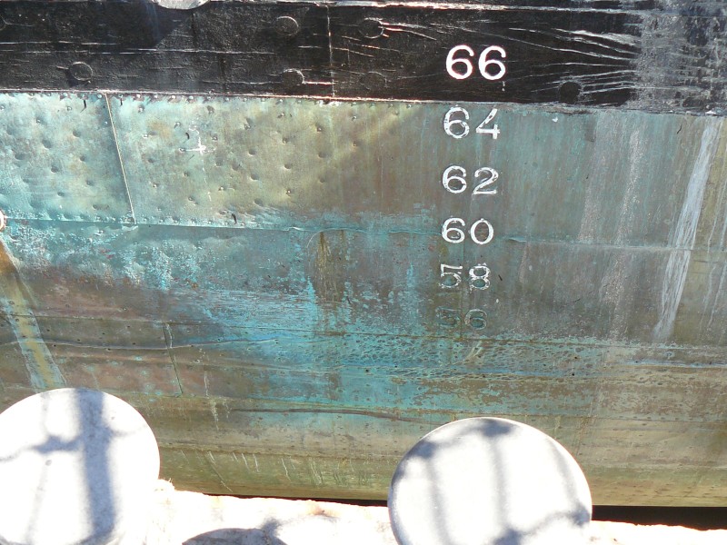

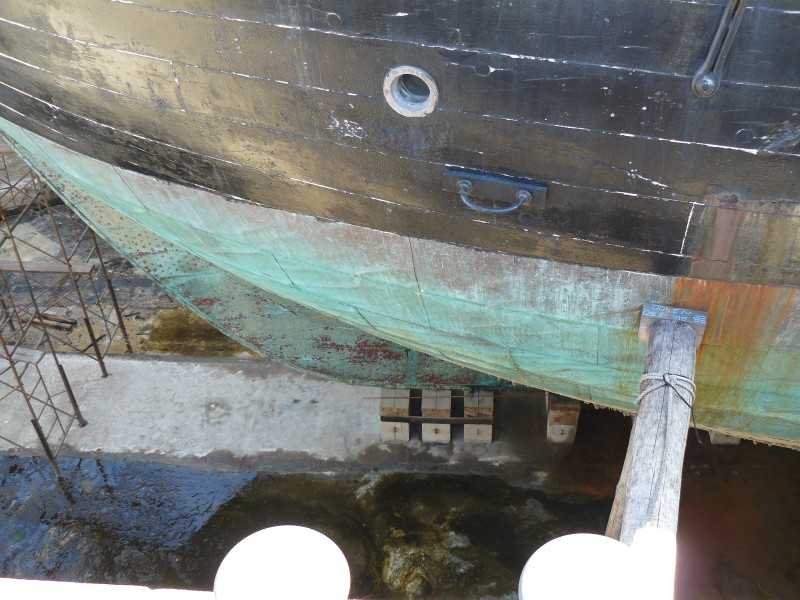

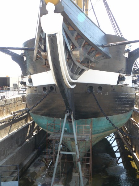

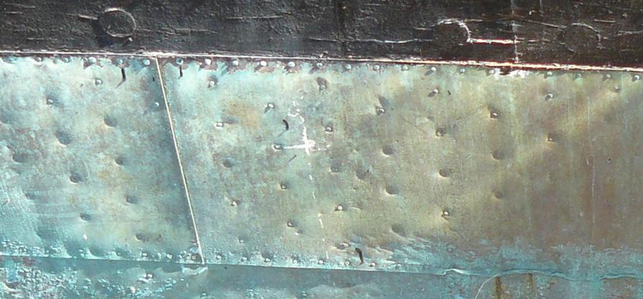

Como he referido antes, la fragata está enteramente cobreada
aquí se  aprecia muy bien el claveteado
Atencion a esos detallitos que se ven (imbornal, peldaños, oxido) pues son de oro a la hora de enriquecer un modelo
Disposición de las chapas: la de propa cubre a la de popa y la de arriba a la de abajo
mas de cerca
mas de cerca

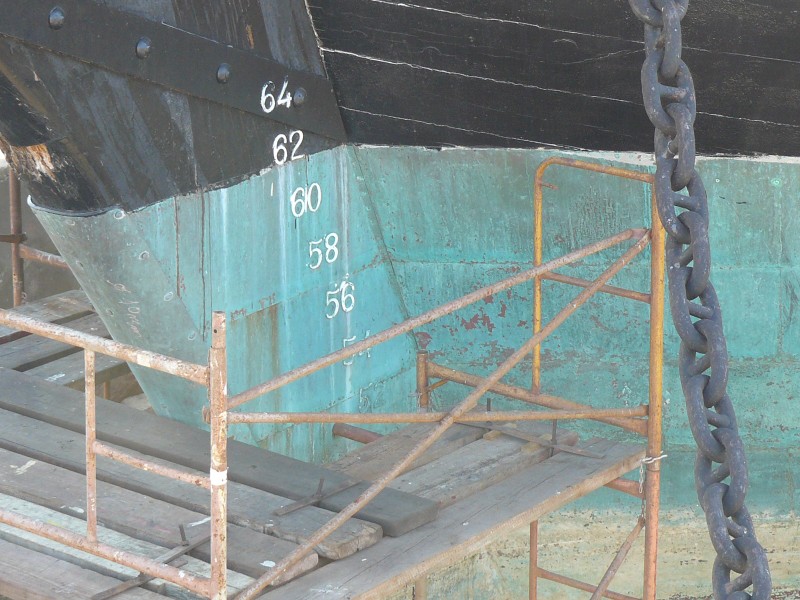

Esta foto es interesante pues por un lado se aprecia la solución del cobreado en la roda  y por otro se aprecia perfectamente la zona que estaba sumergida y la que permanecía al aire, por la distinta tonalidad del óxido

¿Tienes alguna foto del cobreado en la que se aprecie con más seguridad el detalle del mismo en cuanto si se ha forrado de abajo-arriba o al revés?

LuisQ escribió:¿Tienes alguna foto del cobreado en la que se aprecie con más seguridad el detalle del mismo en cuanto si se ha forrado de abajo-arriba o al revés?
Mira esta ampliación

Me imagino que la proa está a la izquierda de la foto. Así, estaría forrado de popa a proa y de abajo arriba.

LuisQ escribió:Me imagino que la proa está a la izquierda de la foto. Así, estaría forrado de popa a proa y de abajo arriba.
Exactamente... o lo que es lo mismo: la plancha de proa pisa a la de popa y la superior pisa a la inferior
¿Se mantiene esa pauta a todo lo largo del casco y en ambas bandas?

Cayetano escribió:
Si, es muy uniforme. Se mantiene a lo largo del casco, lo comprobé en varios sitios..En cuanto al otro lado no se puede acceder a la totalidad del casco pero en la sección de proa, que si se ve bien, era igual en una y otra banda.

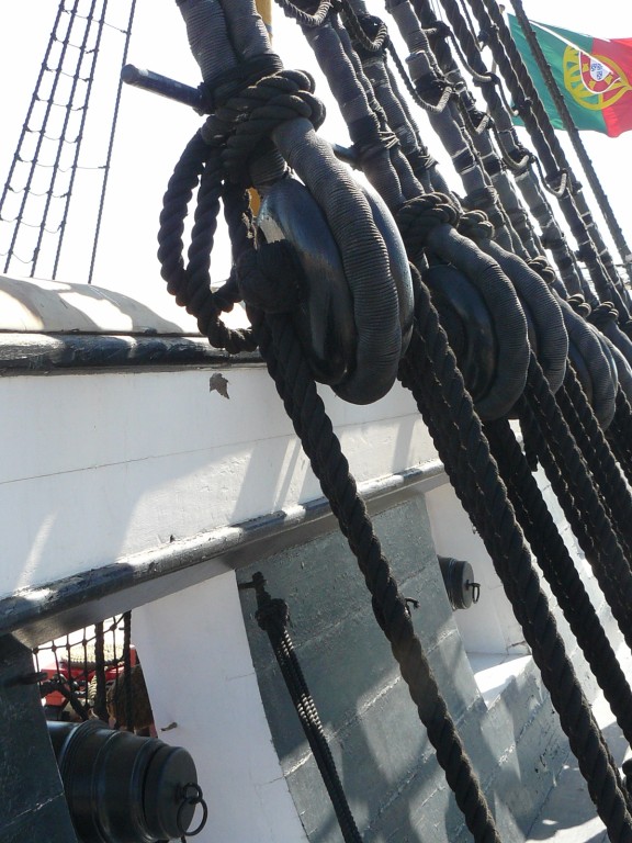

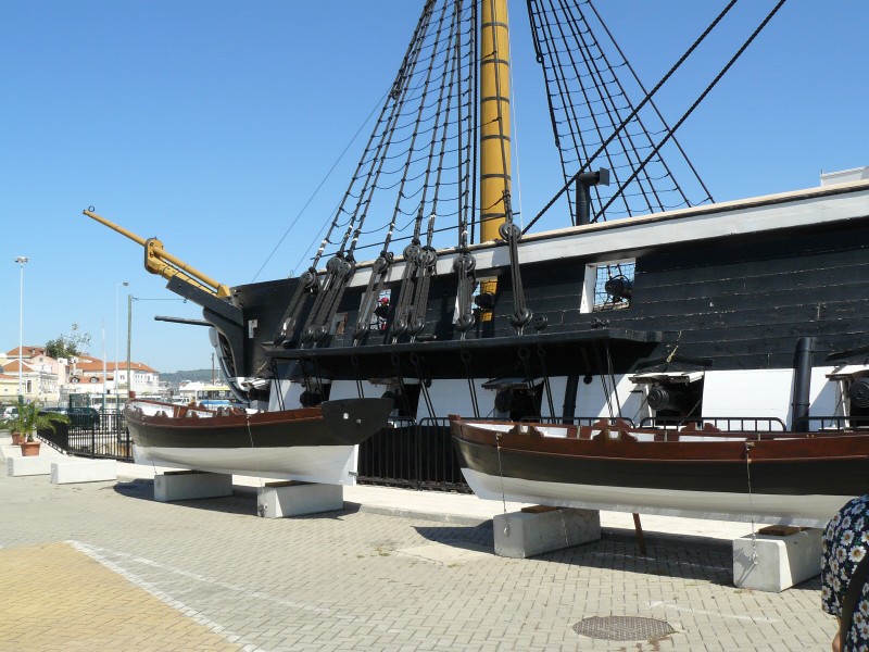

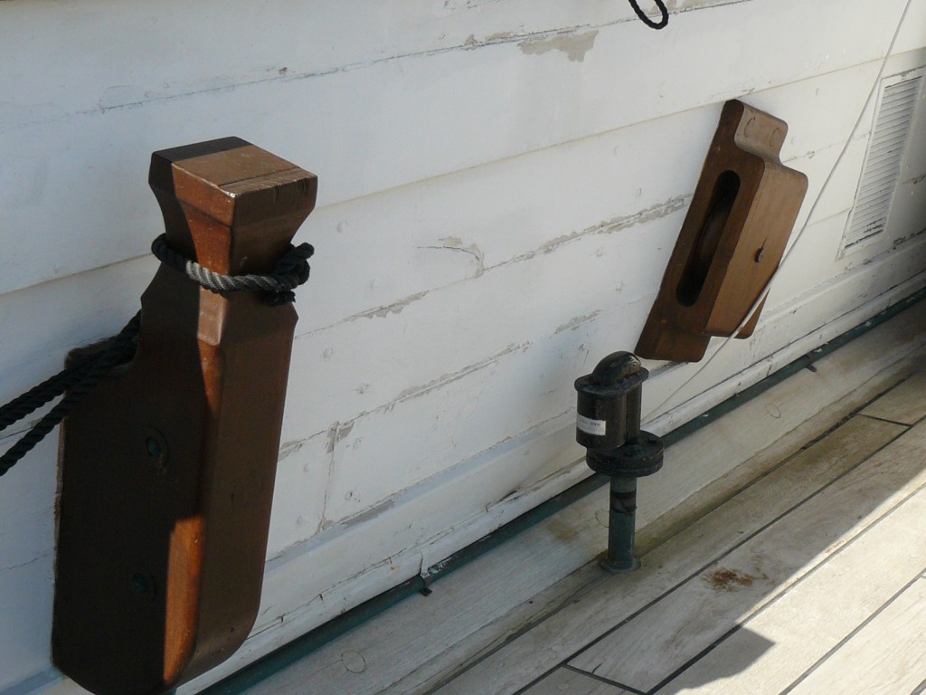

Vigotas...siempre con su reviro

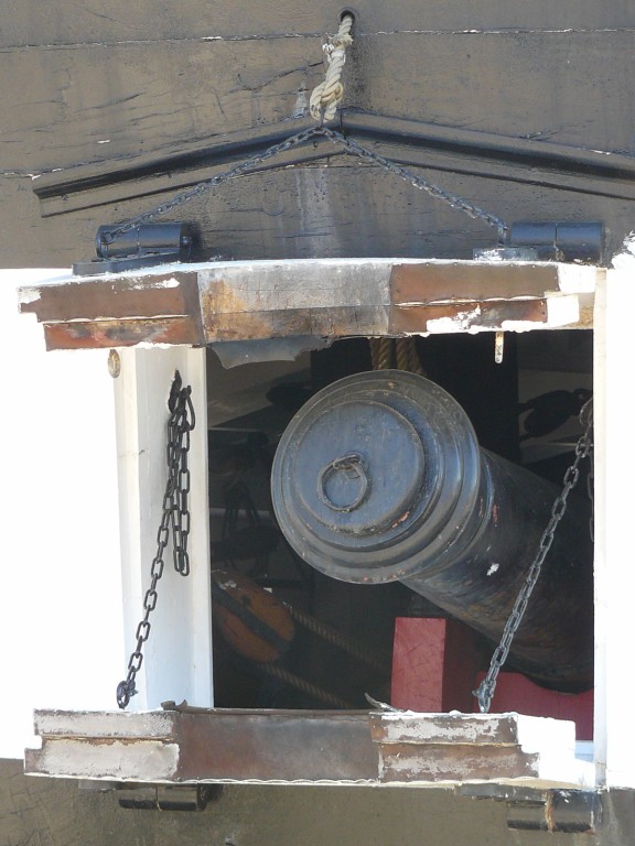

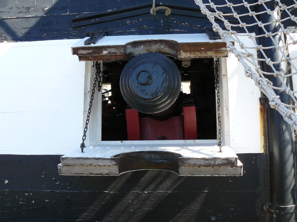

Portas de doble apertura
En esta la mesa de guarnicion se aprecia de canto. Aqui se ve bien el grosor de los maderos que la forman y el número de ellos. Destaca que son muchos los maderos que la forman y de seccion casi cuadrada
una mesa de guarnición

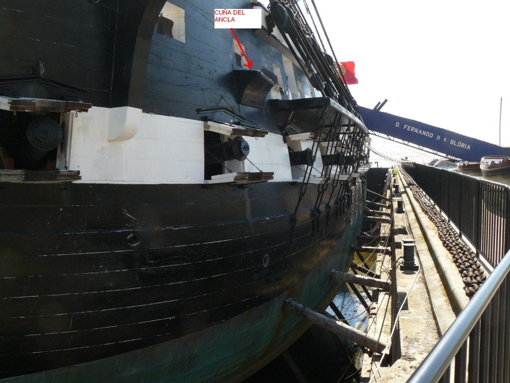

Un  detalle muy bonito es la cuña de apoyo del ancla, la he marcado

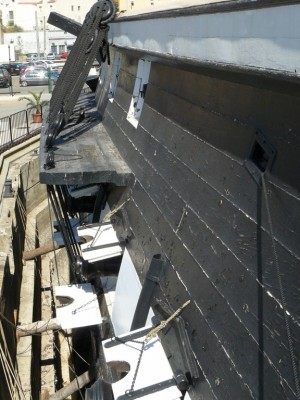

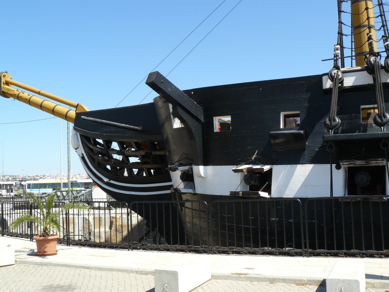

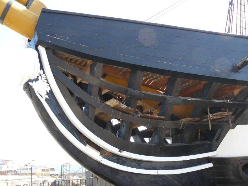

En esta de proa se aprecia bien la disposición de las tracas, escobenes, algún imbornal de las cubiertas inferiores entre otras cosas. Me llama la atención la zona alrededor de los escobenes, como cambia de plano

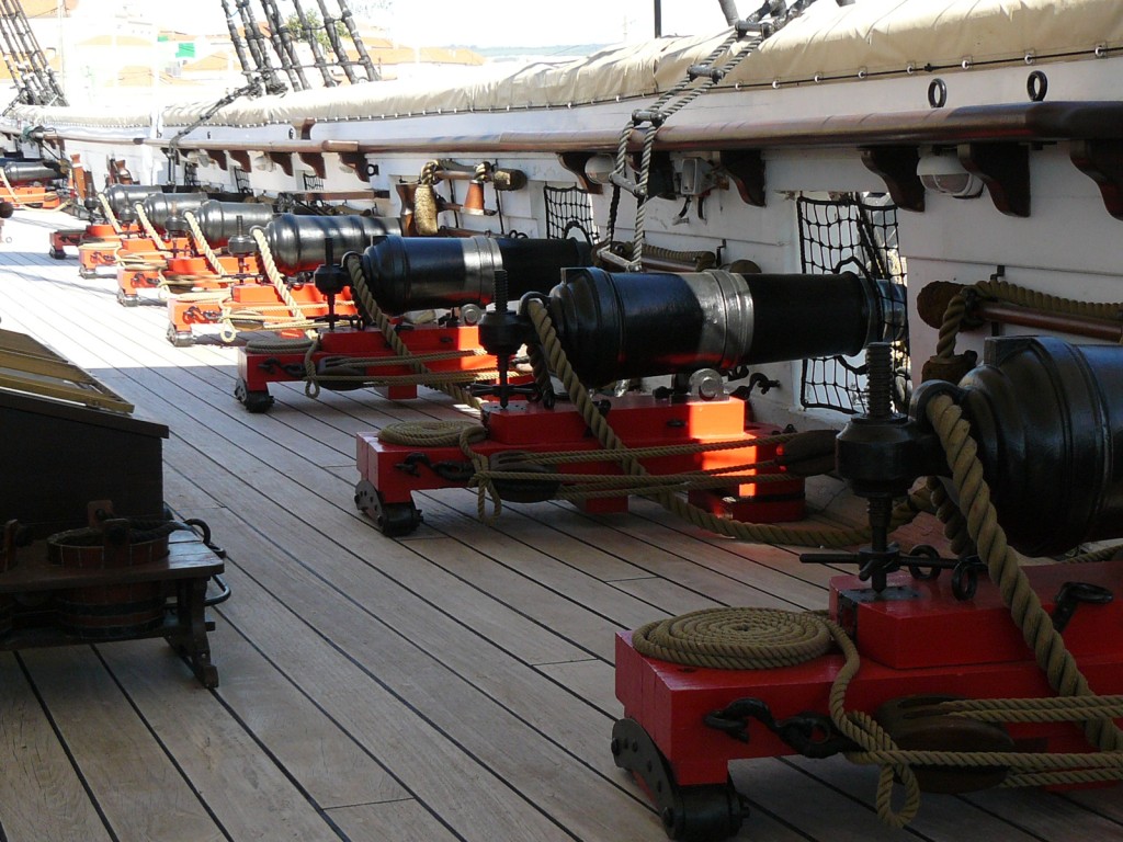

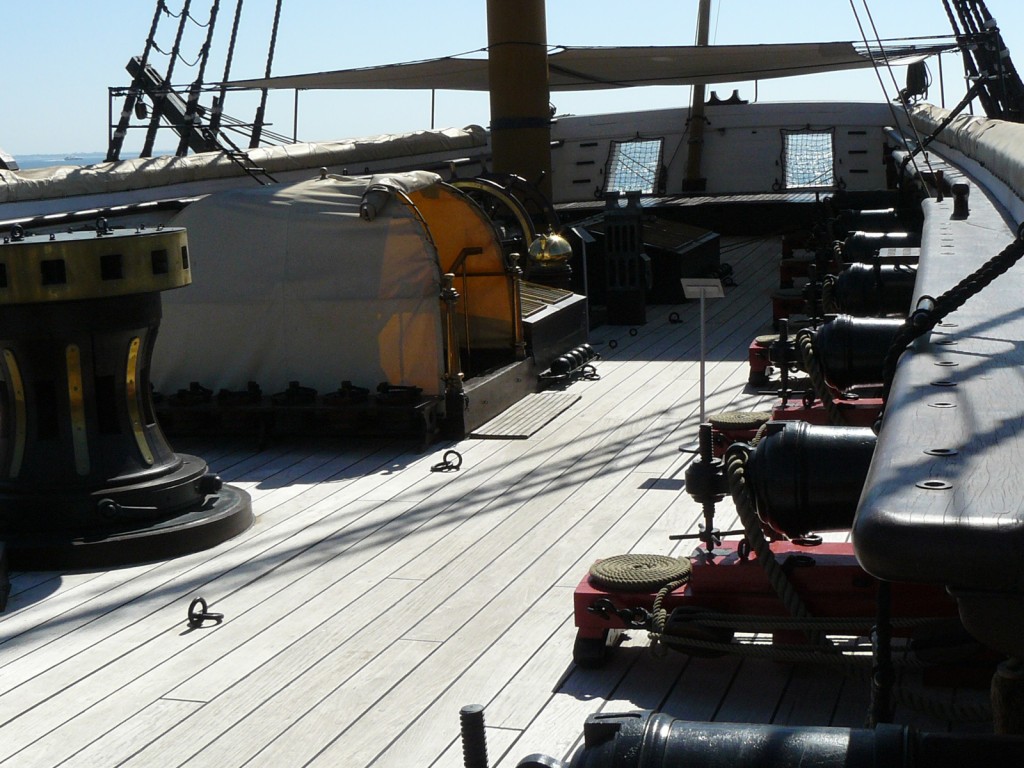

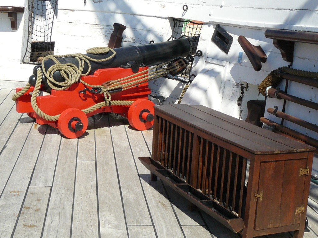

Como vereis, la totalidad de las piezas de la cubierta son carronadas de un calibre importante. Se exceptúan dos piezas de caza que van a proa

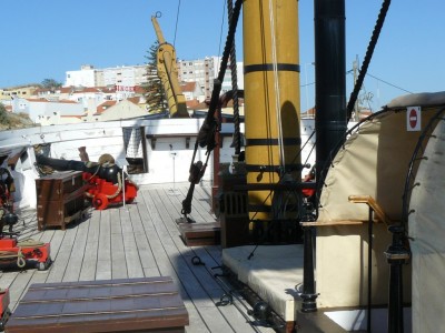

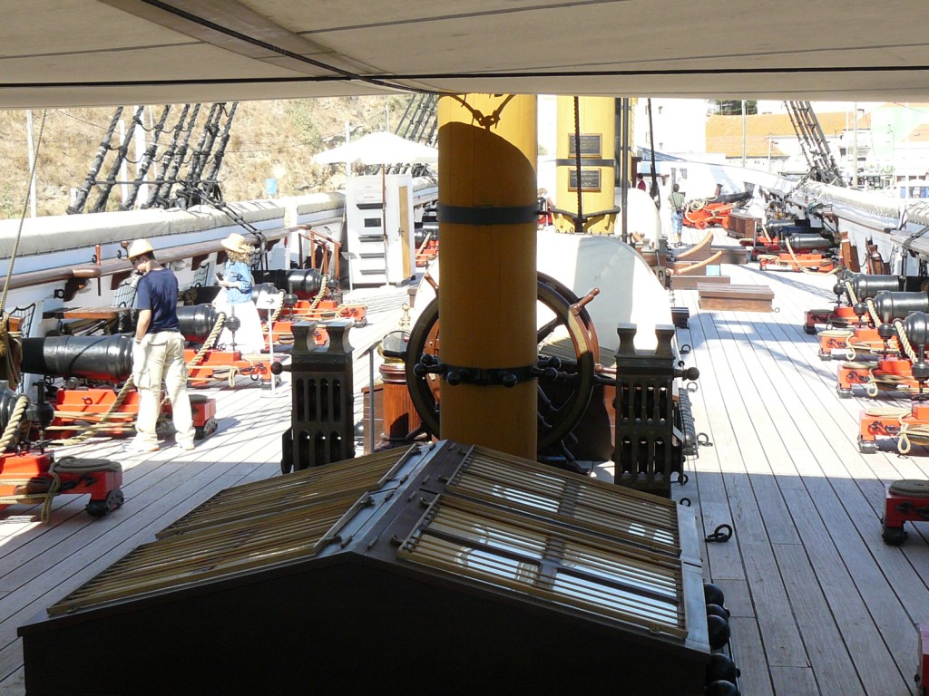

Esta es una vista tomada desde la toldilla del alacazar.. la vista del capitan
Y una vista hacia proa
Una vez a  bordo esta es la vista hacia popa

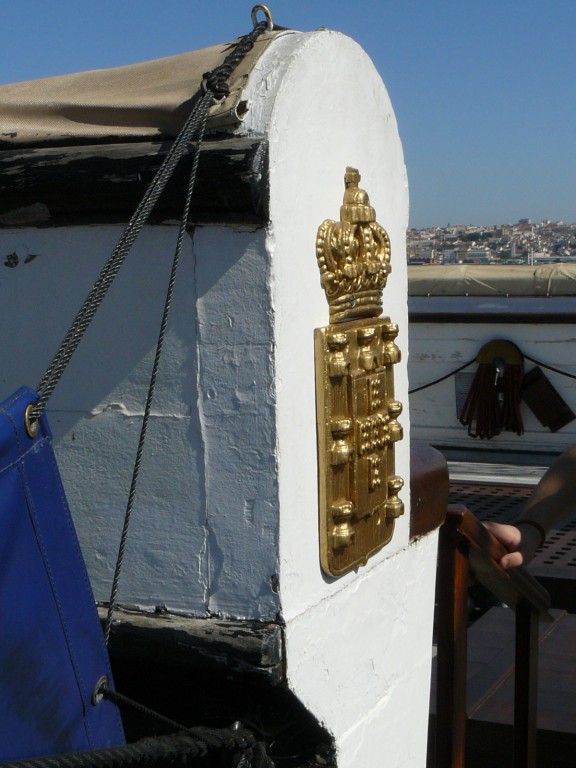

Se accede por el porton de babor. Esta flanqueado por dos escudos de Portugal latonados. He observado que es típica del XIX decoración en este punto

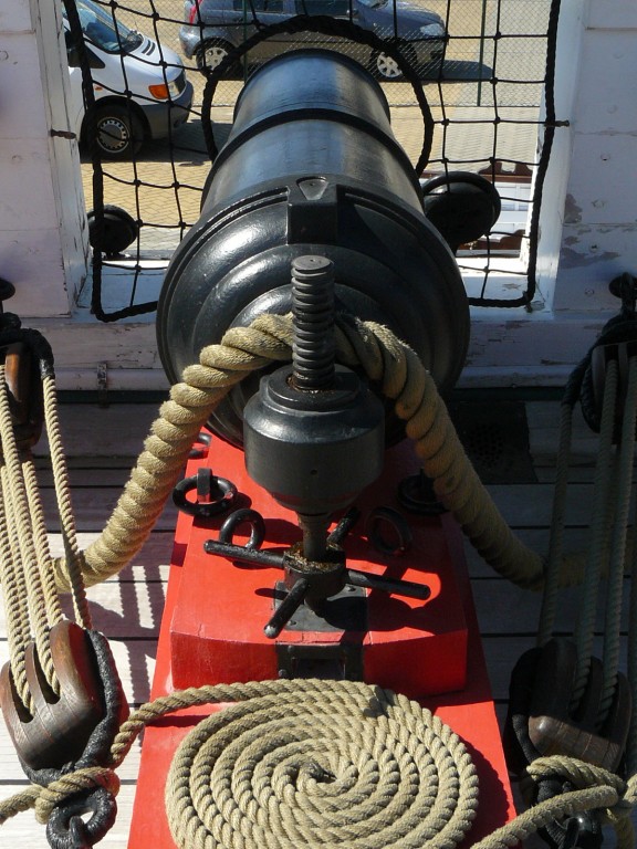

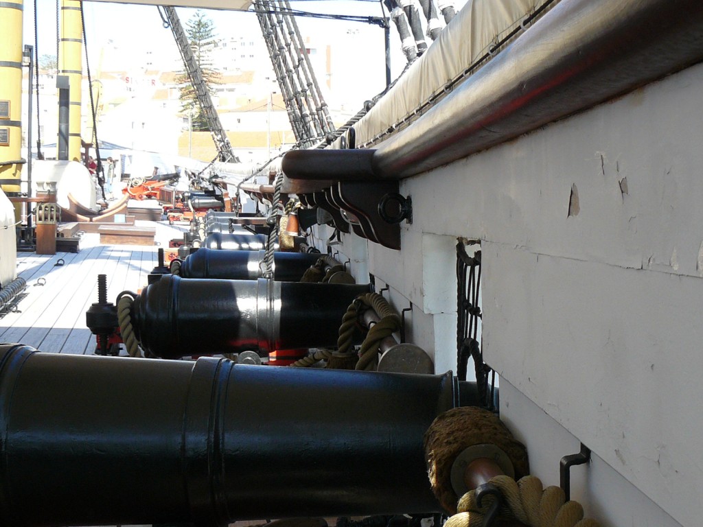

Las carronadas son metálicas. No se hasta que punto podrían ser capaces de disparar o no, pero no son simuladas de plástico ni nada por el estilo, se las toca y es metal.

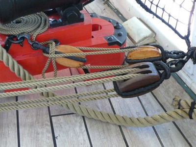

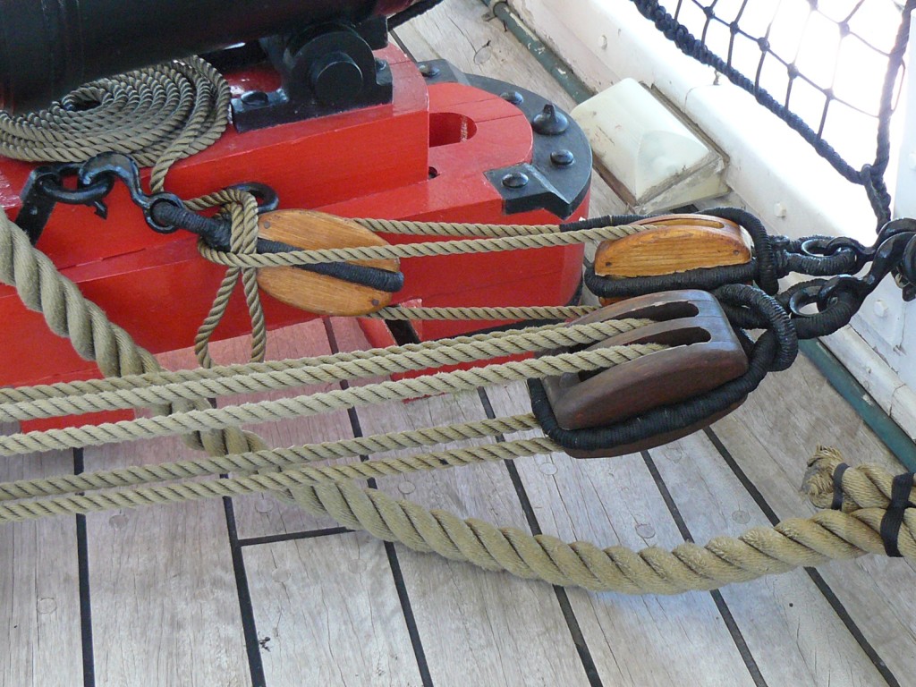

Están aparejadas todas con braga y aparejo de retroceso. Las mas próximas al alcazar lo están tambien con aparejo de maniobra lateral y aparejo de recule, la razón de ello es, sin duda, que si estuvieran todas con el aparejo de recule quedaría muy embarazada lacubierta para que el publico deambulase. Veámoslas

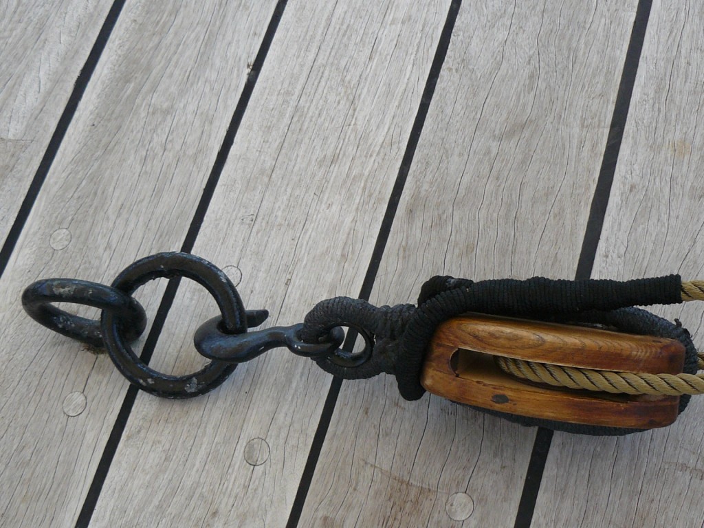

Este es el motón de recule enganchado a la cubierta....mirad los detalles...

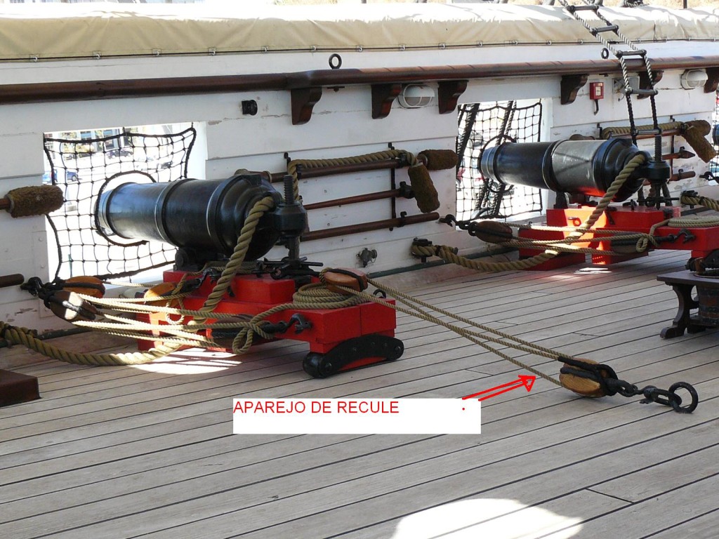

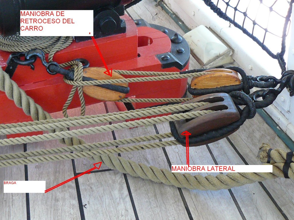

Como he dicho antes, las del alcazar llevan el aparejo de recule
Y su explicacion
Y su explicacion

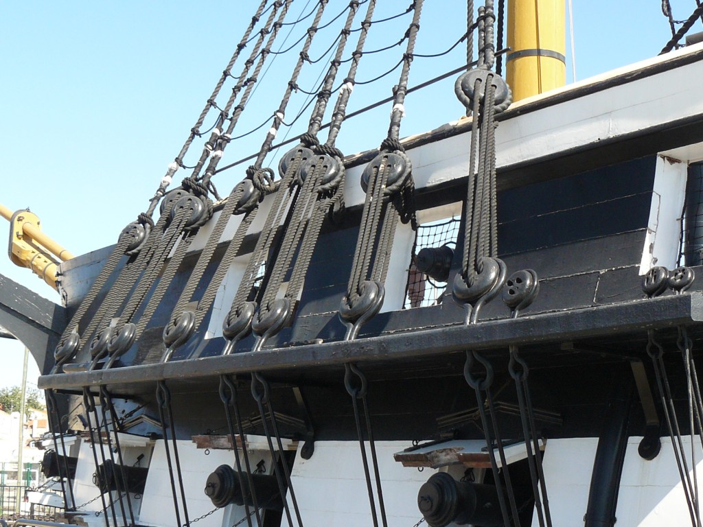

Aparejos
Aparejos
El molinete del alza

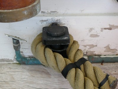

La sujeccion de la braga a la amura

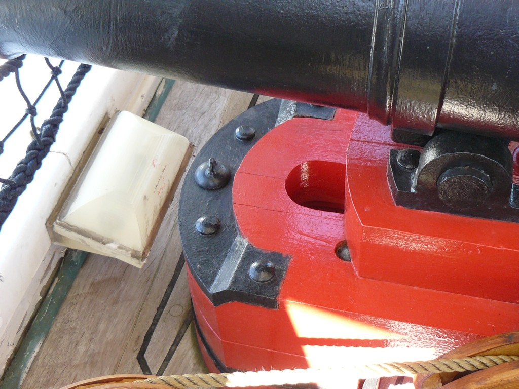

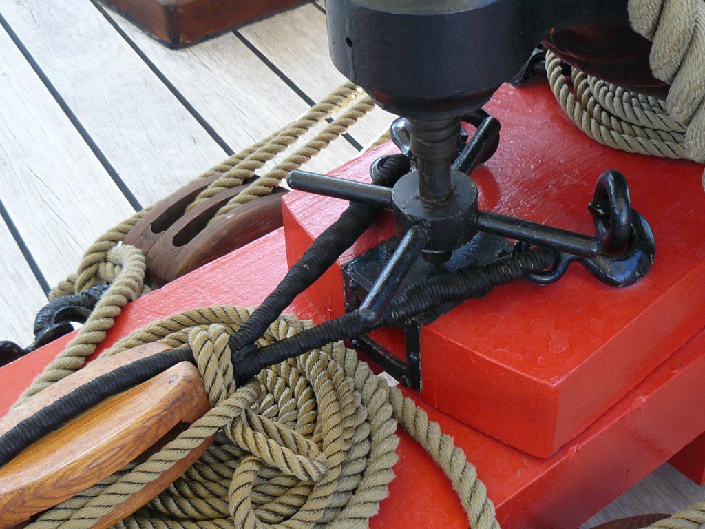

El pivote de sujección y giro

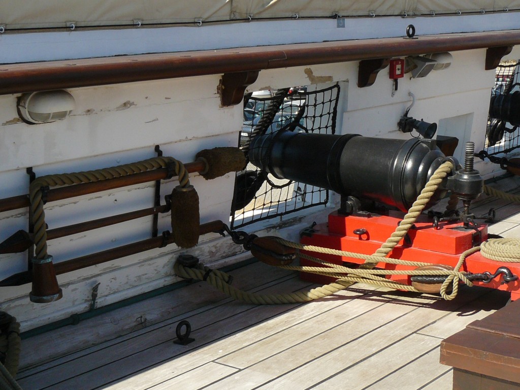

Curiosamente tienen oído preparado para botafuego, sin llave de chispa
Y los cabos muy bien adujados

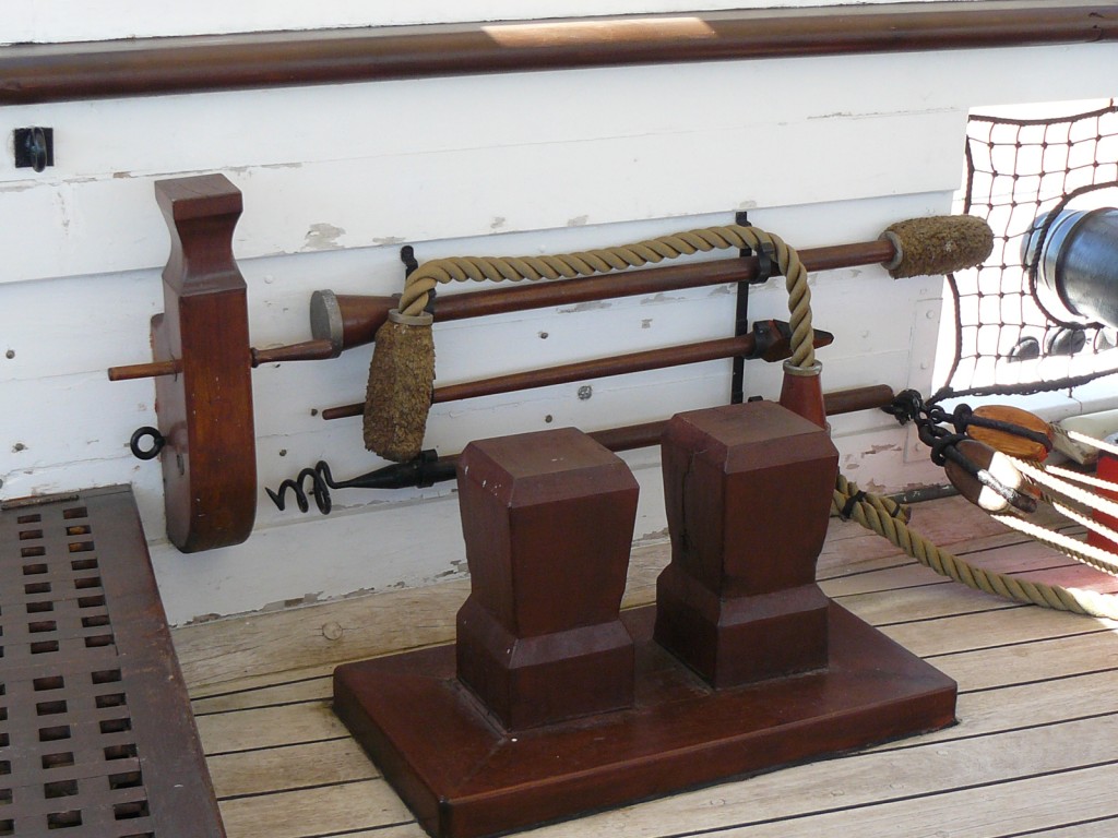

Todas las carronadas tiene su equipo completo de atacadores y demas herramientas de su servicio
ramon
Mensajes: 4627
Mensaje por ramon »
Alguna mas de la artilleria de cubierta
Aquí se aprecian las bitas y un juego de atacadores etc...cada carronada lleva el suyo

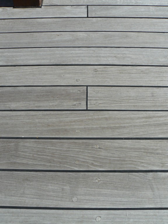

Sigo con algunos detalles de la cubierta propiamente dicha

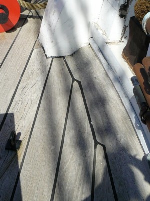

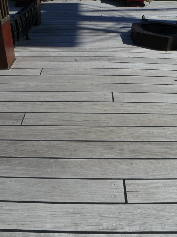

otra de lo mismo. Fijaros que no repite posiciòn hasta la quinta hilada
La disposición del tablazon

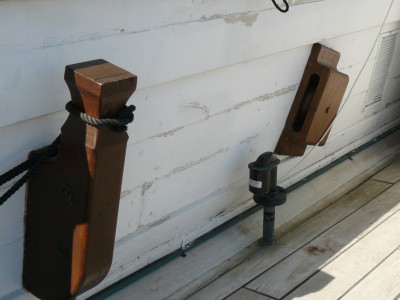

Otra vez el trancanil con la bita de cazar las escotas

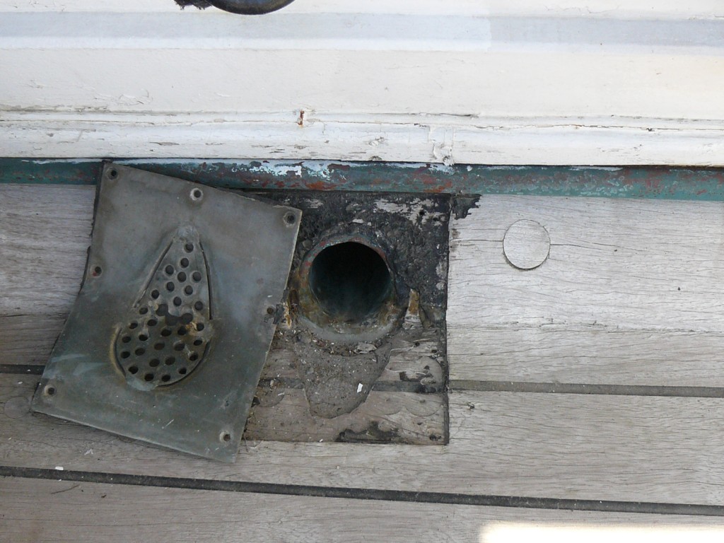

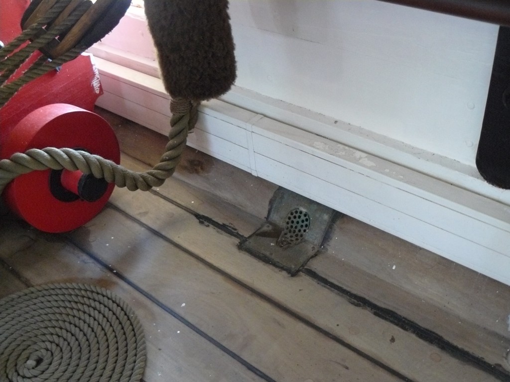

No pude resistir la tentación de ver si el imbornal era circular o de sección cuadrada...
Aquí se aprecia el trancani, contratrancanil e imbornal con rejilla latonada (como en el MD)

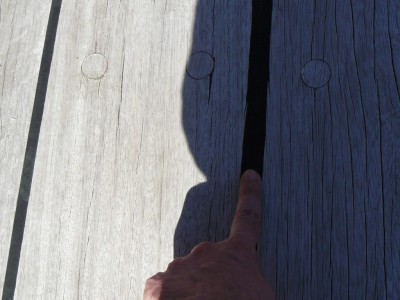

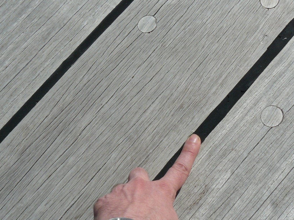

La cubierta lleva tapones y la llaga del calafateado es aproximadamente de 2 cm. Pongo mi dedo de referencia
