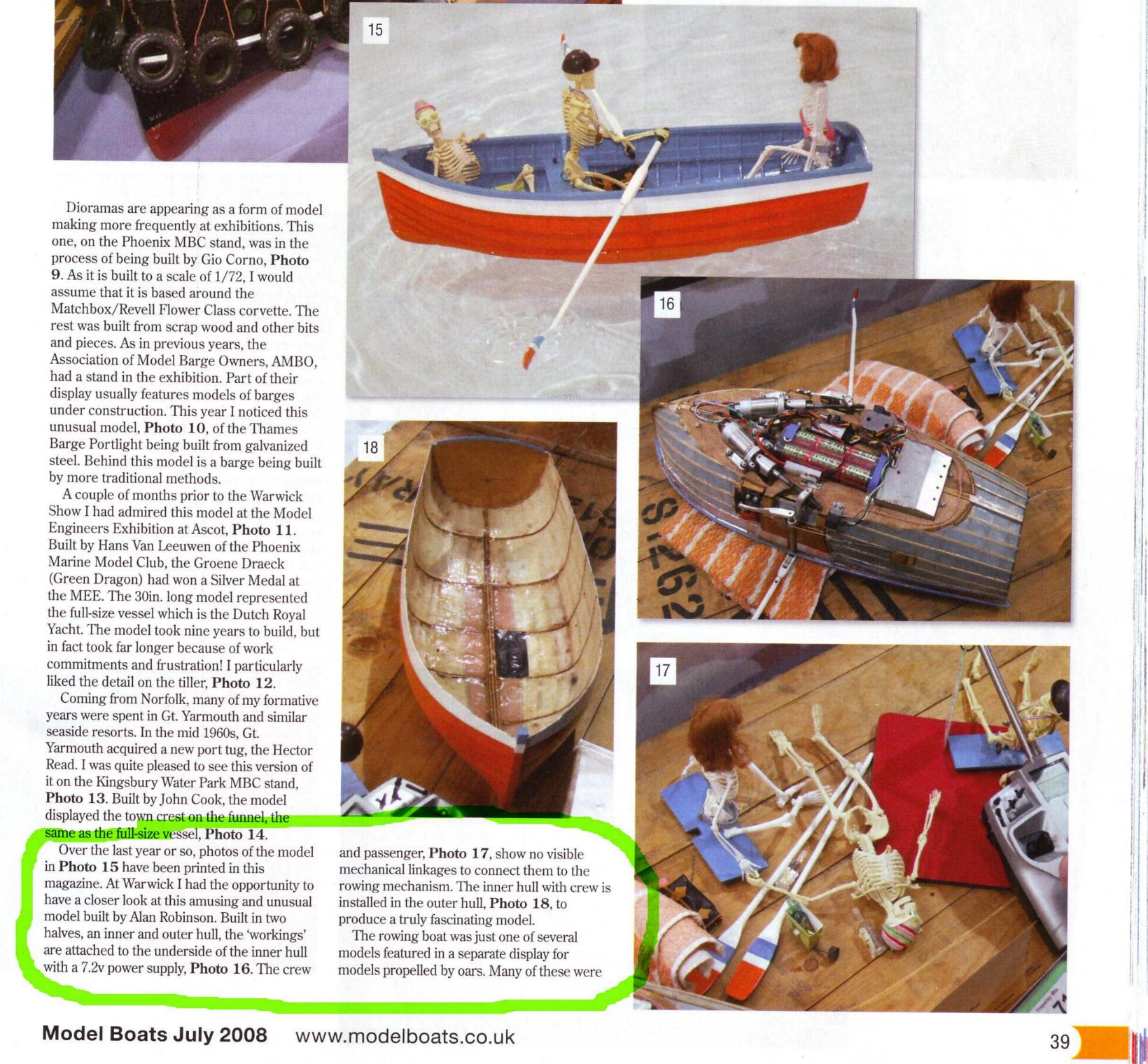

Pues acabo de hojear el número de julio de Model Boats y viene un mini-reportaje del bote con los esqueletos que reman.
Parece que el truco está en que toda la mecánica (que no alcanzo a entender muy bien) se esconde entre los dos cascos que forman el bote. Adjunto página escaneada para investigación por los más curiosos.
