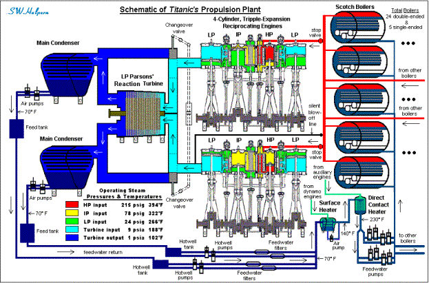

En el Titanic, tal como dice Joaquin, el vapor procedente de las dos maquinas se recuperaba, despues de condensarse,y tratarse, controlando estrictamente la calidad (dureza, Ph,eliminación de residuos,aceite etc) pasando a los tanques de agua de alimentación.
Para más detalles, en el Titánic, el vapor a la salida de las dos máquinas , aprovechaba su presión residual (menos de 1 kg/cm2) para accionar una turbina que movia la hélice central, de 16.000 cv. El vapor de salida de la turbina, a presion inferior a la atmosférica, se condensaba por medio de dos enormes condensadores.
Aqui paso un esquema de la planta de vapor del famoso titánic don de se pueden ver los elementos principales.

Disposicion general de la planta de vapor del RMS Titánic
