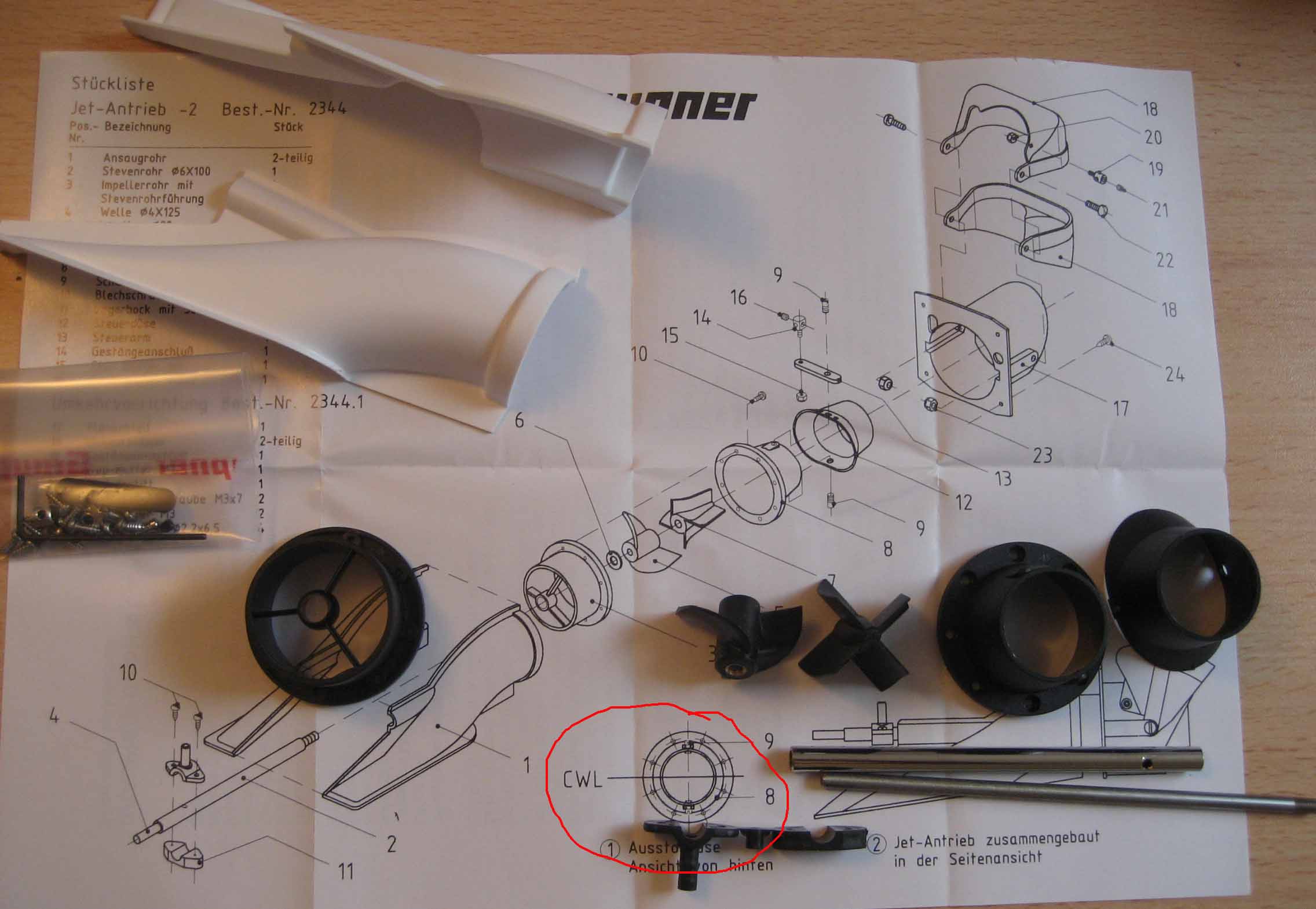

Hoy he recibido los dos proplsores que equiparan mi próximo modelo. Aún no tengo el casco terminado, por lo que si a alguien interesa este hilo, estará abierto un tiempo.
Pues bien nada mas estudiar un poco por encima los manuales surge una primera duda que pongo en la palestra.
En la lancha de Raul me fijé que los propulsores estan a caballo sobre la linea de flotación y ahora compruebo en el manual que un esquemita indica que es alli donde debe colocarse. Sin embargo en el barco original que voy a reproducir (lancha salvamar de 21m) estos se encuentran por debajo de la linea de flotación. Por ajustarme a la realidad y por que quedan mejor colocados me gustaría situarlos como en la realidad. Se le ocurre a alguien algún inconveniente en hacerlo así?

yo creo que no hay problema incluso es mejor debajo de la linea de flotacion debido a que el chorro ejercerá más empuje ahi ya que no tendrá pérdidas. El agua siempre va a salir por donde mejor le venga y si le pones a elegir entre aire y agua se va por el aire. Otra cosa es la electrónica o comopenetes electricos. si no te dan ningun problema ponlo sin problemas. Creo q es asi de todas formas a lo mejor puedo buscarte más información técnica. un saludo

Ya hace unos dias que no me conecto pues estoy de obras en casa.Al conectarme veo que ya has recibido los jet.lo de meterlo mas por debajo del agua esta muy bien el unico inconveniente es que los brazos de giro quedan por debajo de agua y no hay manera de dejarlo estanco al cien por cien.Luego el otro inconveniente son los ejes si los pones tan abajo posiblemente te entre agua.Todo es probarlo.Este finde si toy libre de obras igual lo pruebo el mio de una vez y ya te contare un saludo Raul.

Perdona tocayo, pero se me ha pasado el aviso de tu contestación.Tomo nota de tus observaciones y po rtu respesta entiendo que el chorro tendrá mas empuje si se ejerce debajo del agua. 2 a 0 a favor de ponerlo debajo (uno por el realismo y dos por el empuje).navalETSIN escribió:yo creo que no hay problema incluso es mejor debajo de la linea de flotacion debido a que el chorro ejercerá más empuje ahi ya que no tendrá pérdidas. El agua siempre va a salir por donde mejor le venga y si le pones a elegir entre aire y agua se va por el aire. Otra cosa es la electrónica o comopenetes electricos. si no te dan ningun problema ponlo sin problemas. Creo q es asi de todas formas a lo mejor puedo buscarte más información técnica. un saludo

No había caído en que el mando y la bocina quedarían por debajo de la linea de flotación. Por el eje no me preocupa porque el eje va con bocina engrasada y el sistema es fiable. Lo del mando, parece más complicado de resolver aunque creo que se podría solucionar: en algún cajon tengo un par de fuelles de los que se ponen para impermeabilizar mandos, pero el sistema no me gusta mucho y, aunque lo he visto en submarinos, no me fío. Lo pensaré. De momento 2 a 1 a favor de ponerlo debajo.Hola Victor;

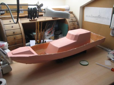

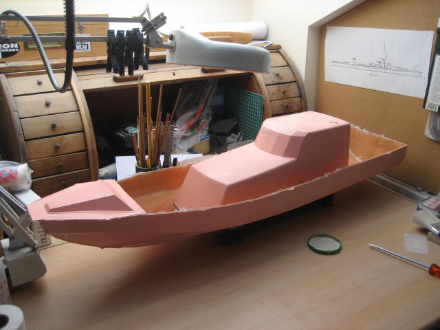

Pues sigue verde verde. Me harté de la fibra y me entraron añoranzas del serrín, asi que he hecho un parentesis y estoy construyendo un velero, un clase dragón. Espero que este aperitivo no se alargue mucho y pueda retomarlo próximamente.
Aqui te pongo una foto de su estado actual. Como puedes ver, solo tengo el casco y el puente tal y como salen del molde. No te asustes por el color que no va a ser rosa (como el gato de Sito). Fué una metedura de pata con la elección del gel coat (según me explicaron despues, para teñirlo, tenia que haberlo comprado incoloro en lugar de blanco)
