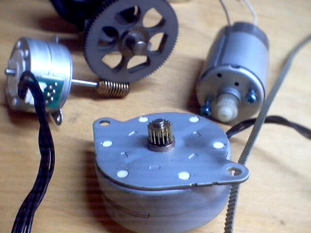

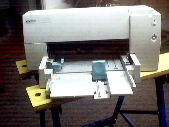

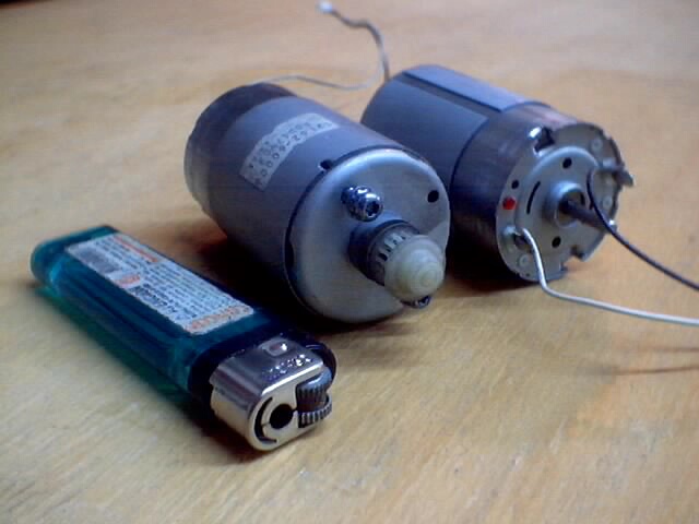

Hola a todos:
Estoy construyendo un modelo de acorazado y lo he dotado con dos motores electricos cuyos colectores tienen unos pequeños carbones que hacen de escobilla pero resulta ser que generan muchas chispas y me produce "ruido" o interferencia en el sistema de radio control, por lo cual me decidi a buscar algun motor mas eficiente y que produjera menos ruido, asi que decidi buscarlo en la BASURA y por fin pude solucionar mi problema.
Los motores los saque de un par de viejas impresoras y dado a la eficiencia que tienen, a la fuerza, a la suavidad de marcha, al consumo y a la sorprendente fuerza que tiene a bajas revoluciones decidi compartirlo con ustedes en el foro ya que seguramente a muchos les servira para sus modelos.
Las impresoras que ya no estan en uso son una caja de pandora para el modelista ya que ademas de los motores podemos encontrar piñones, coronas, engranajes, correas dentadas y muchas otras cosas que nos pueden ser de mucha utilidad.
Entre los modelos de motores que pude hallar dentro de la misma existen dos tipos uno que son los llamados PAP (paso a paso) y los comunes de una sola alimentacion de 12 a 24V con un cosumo de a penas unos 500 ma. estos ultimos alimentandolos con a penas dos pilas de 1,5 volts obtenemos un giro muy lento y con conciderable fuerza lo que lo puede hacer interesante tambien para mover por ejemplo las torretas de artilleria, ademas podemos usar la misma correa de la impresora para poder trasmitir la fuerza. Como motores para impulsar barcos son ideales por la amplia gama de velocidades que se puede obtener con poca perdida de fuerza y mas si usamos un buen regulador. Alimentandolos con 24 vots pueden impulsar hasta lanchas ligeras de buen tamaño.
En el caso de los primeros los PAP (paso a paso) son mas complicados para poder hacerlos mover dado que se debe contar con un sistema electronico para poder hacerlos girar pero estos tienen la fuerza de un servo y ademas se los puede hacer mover con apenas 1 grado entre posicion y posicion o hacerlos girar como un motor comun. son de gran precision y fuerza. Si a alguien le interesa podemos tratar este tema en el foro o le puedo ampliar con circuitos que actualmente estoy desarrollando para aplicarlos en modelismo.

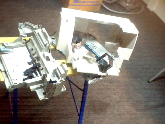

Por ultimo agrego unas fotografias del desguace de esta "Caja de sorpresas"
"RECICLAR ES CUIDAR EL MEDIO AMBIENTE"

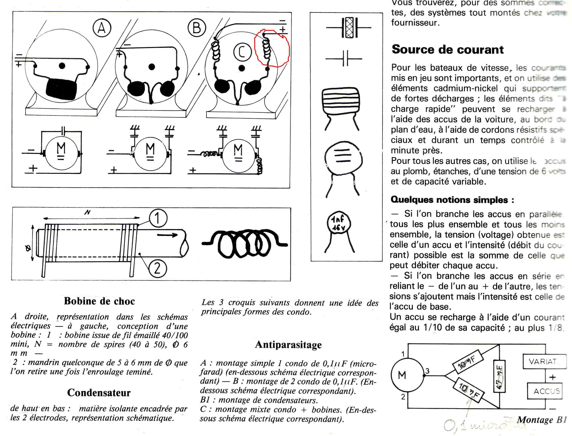

El problema del "ruido" de tus motores, osea de las interferencias que produce con la radio se soluciona con tres condensadores. De echo, los dos que has escojido para motorizar tu acorazado procedentes de la impresora tambien necesitarían de dicho desparasitado.
En este enlace tienes un esquema para el montaje de los condensadores:
http://modelismonaval.com/magazine/iniciacionRC.pdf

Hola a todos y gracias por responder, en primer lugar quiero decir que no crei que podia despertar tanto interes el tema asi que como a mi me gusta tambien esperemos continuarlo a ver que sale.
Antes quiero contestarle a victor con respecto a desparasitar los motores y ese tema ya lo estuve viendo tambien, agradezco tu consejo pero intente de todas las formas posibles incluso usando choques de radiofrecuencia pero no logre un buen resultado, disminuye un poco el ruido pero no del todo y la interferencia me quitaba mucha presicion en el control del timon asi que termine desistiendo de usar esos motores.

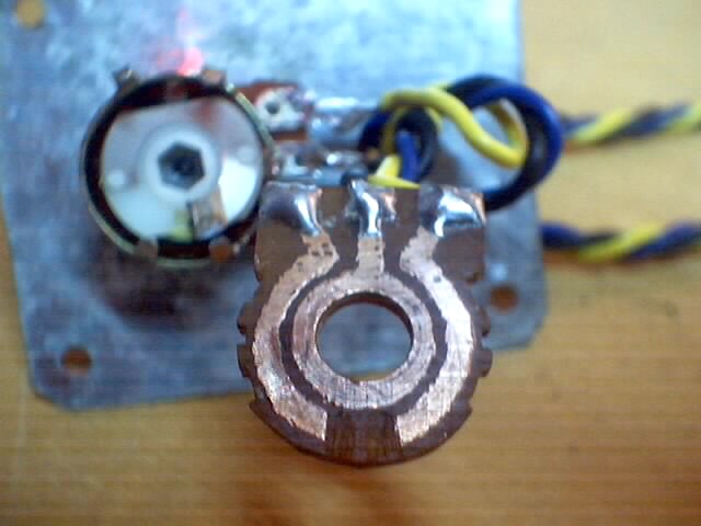

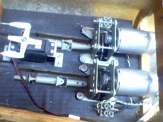

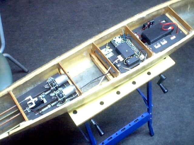

Les comento que ya instale los motores de la impresora en el casco del barco y hoy hice las primeras pruebas en el agua con bastante buenos resultados, en primer lugar es indudable que la fuerza que tienen estos motorcitos a bajas revoluciones es maravillosa. Ademas tambien se pueden controlar bastante bien con un regulador de velocidad que hice simplemente con un transistor de potencia.
La contra que les veo es que tiene pocas revoluciones alimentandolos con 12v, pero en mi caso es suficiente porque lo estoy usando en un modelo de acorazado y no me gustaria que tenga mucha velocidad de desplazamiento ya que pude ver barcos similares en videos subidos a internet y parecen lanchas mas que grandes barcos por la velocidad que tienen. Creo que si alguien los va a emplear para velocidades mas altas es necesario usar dos baterias de 12v y asi lograr los 24v puestas en serie.
Luego les agrego abajo unas fotos de mi modelo y de los motores colocados. El casco logicamente esta en desarrollo aun.

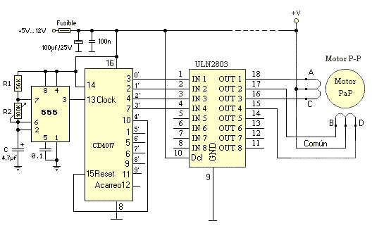

A continuacion toco un poco el tema de los PAP (paso a paso). En primer lugar cabe aclarar que estos motores se diferencian mucho de los de escobilla, como dije antes son de gran presicion y esa presicion se logra con un poco mas de complejidad.
Estos motores estan consituidos de cuatro bobinas en su interior y a diferencia de los anteriores estos tienen la bobina fija en lo que seria la armadura y montado sobre el eje esta el iman que es movil, por lo que en este caso no son necesarias las escobillas, pero es necesario un circuito que "SECUENCIE" las bobinas cargandolas una por vez para hacer que el motor se mueva. Esta secuencia se logra con un circuito electronico auxiliar y de acuerdo con el uso que le vamos a dar al motor se puede hacer de diferentes formas; una puede ser atraves de la computadora manejandolo por el puerto paralelo y haciendo un progama y un simple circuito, esto puede servir por ejemplo si queremos convertir nuestra fresadora o torno en un CNC casero, no es muy util en los modelos.
Otra forma es haciendo un circuito electronico con un microprocesador al cual le tendriamos que grabar las instrucciones de los movimientos que queremos que haga el motor en un microprocesador, esto ya puede ser util en modelos por ejemplo como ya dijimos para torres de artilleria las cuales les podriamos dar un movimiento mas real haciando que giren para un lado unos grados y para el otro otros tantos y a su vez que levanten alternativamente cada pieza de cañon, pero en este caso la cosa se complica porque hay que saber bastante de electronica y tener un grabador de microchip, pero no es imposible y seguramente en un tiempo me ponga hacer algoo de eso y lo compartire con ustedes.
La ultima forma (de las que yo conozco por lo menos) pienso es la mas util y facil para aplicar en modelismo y tambien como dijimos se logra con un circuito electronico pero es mas facil, solo debemos usar 3 C.I. (circuitos integrados) que son baratos y faciles de conceseguir. Uno de ellos cumple la funcion de timer para darle el tiempo de carga a cada bobina o mejor dicho para darle el pulso a cada una de las bobinas, el segundo es para hacer la distribucion de las cargas en la cuatro bobinas (es el secuenciador en si) y el ultimo o 3ro. es un driver o manejador dado que los pulsos que da el integrado anterior son muy debiles para alimentar las bobinas. Tambien el segundo integrado nos permite invertir el sentido de giro de los motores, mientras que el primero controla la velocidad (RPM).
Este ultimo caso es el mas util pienso porque en primer lugar no hay que programar nada y ademas nos da un amplio abanico de posibilidades para aplicar estos motores, incluso impulsar modelos.
Tambien cabe aclarar que en el caso de los motores PAP la interferencia no existe directamente, porque no hay ningun punto donde se produzcan arcos voltaicos al no haber escobillas. Otra cosa a destacar es que la fuerza que tienen es muy alta y si lo dejamos clavado en una posicion con una sola bobina cargada es casi imposible mover el eje. Para tener una idea tiene la fuerza muy superior a la de un servo.
Por ultimo comento que los componentes electronicos y los microprocesadores que estan en la impresora nos son de muy poca utilidad porque estos estan programados para esa funcion especifica.
Para no hacer tan largo el comentario dejo un par de direcciones donde pueden encontrar circuitos y una explicacion mas detallada que la mia.
http://www.gratisweb.com/industriasajlt ... _paso.html
http://www.forosdeelectronica.com/about439.html
Esta es la direccion que mas nos interesa porque es la ultima que comente.
http://www.fortunecity.es/felices/barce ... orpap.html

En cuanto a la motorización elegida, viendo la reducción que has empleado (8:1 o algo así) no me extraña que digas que tienen mucha fuerza y que no revolucionan mucho. Si quieres que revolucionen, pon los en tracción directa, sin reductora. Por cierto, las correas de la transmisión son de dentadas o lisas?son tambien de la imresora?

Los choques de RF (radio frecuencia) son unas bobinitas que se hacen con un alambre de cobre aislado de un diametro especifico que se enrrollan en un nucleo. El nucleo es el sosten y puede ser de ferrite, hecho sobre un resistor y hasta de aire. El largo de la bobina, el diametro y el numero de vueltas del alambre tambien debe tener una medida especifica para el uso que se le desea dar.
Estas bobinas (los choques) se miden en Milihenrio (mH) y usandolas conjuntamente con los capacitores forman una trampa de RF, en otras palabras es como un filtro para los ruidos.

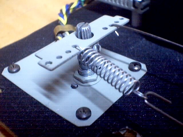

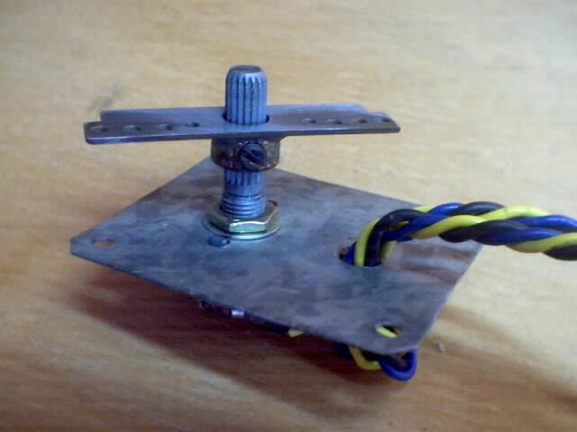

Las cajas reductoras y los cardanes son caseros. Las poleas son de un contestador telefonico viejo y las correas son o,rings o sellos de goma y son tubulares. las poleas de los motores las hice de PVC en el torno.

Gracias por la respuestas y tambien por colocar la fotografia del esquema anti-ruido.
son varios temas lo que estamos tocando a la vez, arrancamos por la impresora y nos fuimos por las ramas, pero esta bien igual, esta bueno intercambiar informacion.
En primer lugar te digo que el filtrado lo he probado de diferentes formas y con varios valores de capacitores y bobina y como ya te comente no logre un resultado satisfactorio, solo lo consegui con los motores de la impresora y a eso me quiero referir.

El pote doble lo use como potenciometro y a la vez como llave de dos contactos n/c para poder controlar un par de relays que uso para invertir el sentido de giro del motor.
El pertinax es el material aislante con el que estan hechas las placas electronicas y lo use para hacer la llave, a continuacion te pongo para que veas como reemplace la pista del pote por esta pieza.
