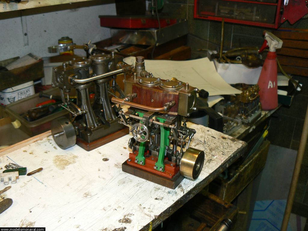

Neptun: Máquina clásica y bastante real, copia reducida de la famosa Stuart Nº1.
Por su escasa cilindrada (14X18mm) es extremadamente pesada y voluminosa(4 kg) .
Si se compara con las de las fotos, es exagerada.
En primer plano una de diseño propio, de 17 mm de diám. X 20 mm de carrera que pesa 800 gr. con volante incluido. Es suave como una máquina de coser...
La de detrás es una clásica Stuert D10 (partiendo de fundición) de 5/8" X 5/8" (19.05 X19,05 diámX carrera) que pesa on volante 1150 gr.
A destacar la buena concepción de la guias de cruceta y disposición general.
Como defecto, se trata de dos maquinas en tándem unidas por un cigüeñal a trozos montado con prisioneros (que yo aborrezco), y que la tapa de la distribución de uno de los cilindros, queda tapada por el otro, asímismo toda la distribución (excentricas, regulación y visión para ajuste de las valvulas se hace dificil .
No obstante, un buen modelo para montar a partir de kit previamente mecanizado

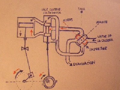

Junior.- Máquina algo más pequeña, pero con distribución cilíndrica y similar, en conjunto, a la Jade de Anton. Ya hablé de los tipos de distribucion y sus diferencias en posts anteriores.
Transcribo: post del 19 abril 2007.:
"La Jade es una máquina con válvulas de distribución cilindrica. Este tipo de distribución se empleaba en los buques cuando aún se navegaba a vapor, en maquinillas, chigres, viradores o servomotoers de timon, (en los que el rendimiento no era lo esencial),, por cuanto empleando una sola excéntrica por cilindro, se obtiene la inversion de marcha. simplemente invirtiendo las entradas/salidas del vapor al cilindro; es decir, con una válvula de distribución (o corredera) cilíndrica se puede admitir el vapor, como se denomina en el mundo del vapor, por aristas interiores o aristas exteriores, es decir por la región central o por los extremos, mediante una simple válvula inversora (4 vias/2 posiciones y las intermedias pera la regulación). Por eso con un servo se controla la marcha.
La Cristal es de distribución plana o de concha. El vapor al entrar en la caja de distribución lo hace incidiendo en la cara exterior de la válvula, apretándola sobre el espejo, lo cual representa un apriete constante que asegura la estanquidad del sistema, pero por contra, si quisiéramos invertir la marcha dando presion de vapor por la evacuacion, la válvula se despegaria del espejo quedando inútil.. Por eso con válvulas planas es obligado la admisión por exteriores, recurriéndose a dos excéntricas por cilindro, caladas para cada sentido de giro. En el cambio Stephenson, además, se puede variar el grado de expansión del vapor a cilindros variando la posición del sector circular al que están conecrtadas las barras de excéntrica. En este caso se necesita un servo para fijar la posición del sector y otro servo para el control de paso o regulación del vapor a la máquina.
La diferencia está en que el motor francés ya incorpora la valvula inversora i y el aleman no.

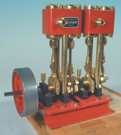

Y como continuación a mi último post en el que ya indico que en cuanto me llegue el pedido que creo que sale hoy, pediré el Legend y el Venus, entiendo por tu post que el siguiente en la lista sería el Neptun ¿no?.
Y ahora querría saber que opinas del Oszi en su versión de 4 cilindros. Sé que no te gusta mucho este tipo de construcción de ir empalmando cilindros, pero le veo la ventaja de lo novedoso de tener finalmente un motor de 4 cilindros. ¿Como crees que resultará?
En efecto, el Neptun es el que yo pondría en segundo lugar, por su diseño y robustez.

De los oscilantes, el Oszi no me acaba de gustar. Tú ya tienes uno y lo habrás probado.
Prácticamente no ofrecen ninguna dificultad en su montaje .
El cilindro montado sobre dos columnas paralelas, supongo roscadas, ofrecen poca seguridad de la perfecta perpendicularidad del pistón-vastago con el eje cigüeñal, necesario en todo caso,
El volante, con los radios planos en sentido longitudinal, parece proceder de una rueda de tren a la que han tornreado la pestaña...pero eso es un detalle menor...
Además los oscilantes son poco estancos por el espejo y no soportan las presiones de vapor elevadas. Si montas 4 en linea las fugas se multiplican por 4.
Pero si te atrae la idea, adelante. El montaje será cosa de niños para tí, después de montar el Liegend.
