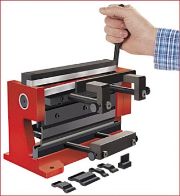

Me ciño ahora sólo a la imagen de la dobladora-cortadora de metales y a sus caractarísticas y lo que me ha costado.
La maquinita sirve para cortar o doblar en un acho de hasta 190 chapa de cobre, latón, aluminio, y hojalata de 1 mm de espesor sin esfuerzo. El doblado para el que trae varias herramientas distintas para varias formas permite hacerse hasta 90º.
La máquina en origen cuesta $200 pero debido a su alto peso, 15 Kg, me han cobrado $225 de portes con lo que se me ha puesto en $425 y me han cargado en tarjeta por este concepto 291 € gracias al magnífico cambio del dólar y a la suerte de no pagar el IVA. El precio final me parece muy bueno (si la dobladora-cortadora funciona como espero). No espero darle grandes usos a la maquinita pero espero me sea muy útil cuando tenga que hacer algunas cosas, especialmente ahora que estoy haciendo vapor y RC. En cuantro la monte e instale la probaré y pondré fotos.

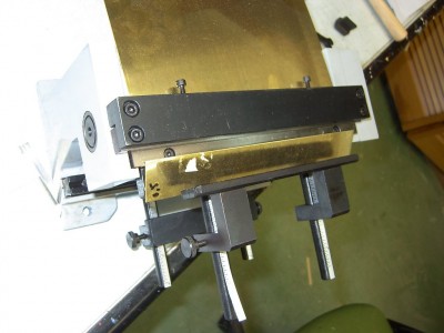

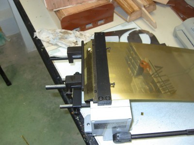

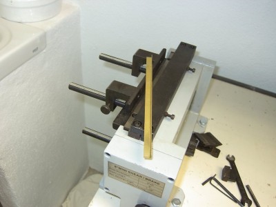

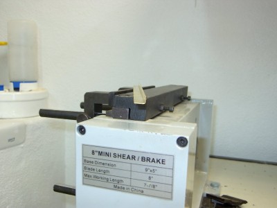

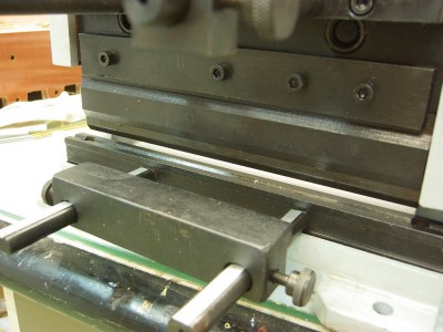

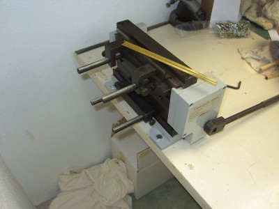

Acabo de desembalar la maquinita y la he montado y probado. La primera impresión no ha sido muy buena. Es "made in China" y la calidad de acabado en consecuencia. Tiene algunos detalles guarros de producto de pobre calidad que a mí no me gustan pero que habida cuenta del precio de origen se autoexplican.
He hecho pruebas con latón y con acero inoxidable de 0,5 mm de grueso principalmente y con anchos pequeños y también de hasta 200 mm que es el máximo que permite. El latón de 0,5 lo corta bien y limpio, sin rebaba y sin dejar borde curvado. Las fotos 223 y 224 son del corte recién hecho de una lámina de latón de 20 cm de ancho y 0,5 mm de espesor. Con el Aº inoxidable de ese espesor no ha podido en anchos de más de 10 cm. Corta muy bien piezas de pequeño ancho pero le falta fuerza y alineación y sujección de cuchillas para los trabajos de más esfuerzo. O dicho de otro modo la especificación indica que en estos materiales puede cortar en anchos de 200 mm y espesores de 1 mm. Y es verdad pero es mentira pues no puede hacerlo con las dos condiciones a la vez. Y no sólo no puede, se queda muy lejos. La foto 230 muestra un detalle de la zona de corte. Al empujar la palanca hacia atrás la cuchilla inferior sube y corta.
En cuanto al plegado pasa algo parecido. La chapa de 200 mm de ancho que he cortado he tratado de doblarla y sí lo ha hecho, pero sin sacar el ángulo de 90º en toda su longitud. Por el centro hace un ángulo mucho mayor que por los extremos. En anchos menores hace ángulos bien definidos y curvaturas de muy pequeño radio. Pero mimimpresión es la misma que en el corte, le falta potencia para hacer lo que dicen que hace. La foto 231 muestra un detalle de las dos piezas de plegado siendo la superior de 20 cm útiles como la inferior. Hechando la palanca hacia adelante baja el útil superior y presiona el metal contra el inferior que es fijo.
En carácterísticas del plegado, el útil inferior permite darle la vuelta y al tener diferente apoyo se puede conseguir un ángulo diferente. En cuanto al superior, además del que está puesto en la máquina hay otros cuatro de diferentes anchos para hacer pestañas contiguas ( para bandejas por ejemplo) en diferentes anchos. Se ven en la foto 326 al lado de la llave allen. También se ve cercano a estos una pieza en forma de T que no he conseguido averiguar para que es y que el manual no lo indica aunque aprace en la lista de despiece. Si alguien tiene una idea...

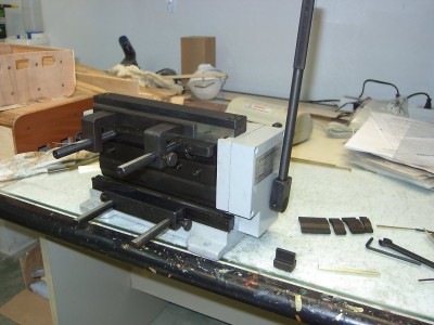

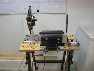

La foto 333 muestra la plegadora en su posición definitiva pero sin amarrar aún al banco.

Tengo que hacer una rectificación sobre el juicio que emití el pasado 14 sobre la calidad de la plegadora-cortadora. Hice las pruebas sin instalar la máquina adecuadamente y sin conocer todos los detalles de funcionamiento.
La máquina es mucho mejor de lo que me pareció en principio. Hay 3 cosas que hice mal y que ya he corregido.
La primera es que hice las pruebas sin sujetar firmemente a la mesa de trabajo, cosa que ya he hecho, y la fuerza que se aplica ya fijada es varias veces superior con lo que la máquina desarrolla más esfuerzo.
La segunda es que la cuchilla superior tiene 2 tornillos de ajuste que empujan a la misma contra la inferior de forma que están besandose. Si ajustar los espesores muy delgados los doblaba en lugar de cortarlos. Ahora hace sin demasiado esfuerzo cortes perfectos en cualquier espesor y anchura.
La tercera es que la matriz de la dobladora tiene dos posiciones (dádole la vuelta) para hacer dobles con más o menos radio. Yo traté de hacer un doble de una chapa de 0,5 mm y 200 mm de ancho con la matriz de pequeño radio (casi inapreciable) y lo dobló mal y de forma irregular. Ahora he hecho la misma prueba pero con la matriz de mayor angulo y la máquina anclada y me lo ha hecho correctamente. Adjunto un par de fotos con el doble obtenido y con la máquina en su posición creo que definitiva.

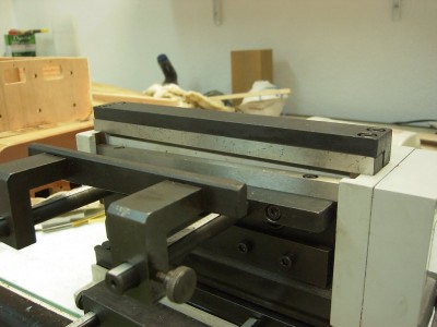

No creo, de todas formas si puedes me haces una foto de las cucchillas para ver como estan puestas, aunque si corta cartulina deben estar muy pegadas.
De todas formas la unica manera de desafilar las cuchillas es haciendo el bestia, o sea cortando mas de 1mm, alguien te puede decir que si es de 1,2 por ejemplo no pasa nada y es verdad lo cortas una vez y no pasa nada, pero si lo tomas por costumbre acaban desafilandose.
De todas formas me parece que tienes una maquinita genial.
