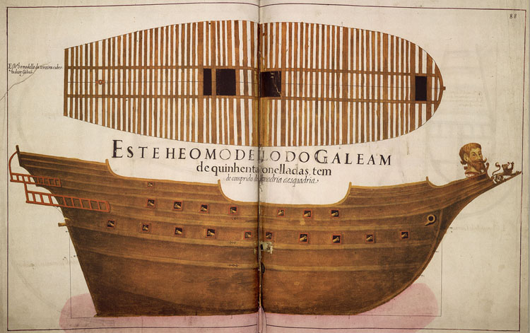

Os pongo un galeón del libro de Manoel Fernandez, uno de Juan de la Corte y otro de la Sala de las Batallas del Escorial (el San Martín).
La verdad es que ninguno da a entender que había suntuosidad: santos policromados en la popa, un león en la proa, empavesadas de tela y según cómo un poco de talla decorativa sin llegar a escultura.
Me gustaría tener pruebas en sentido contrario, pero todas las que encuentro van en el sentido que os he expuesto.
