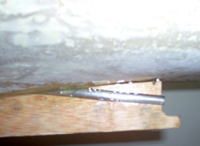

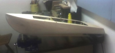

Para estar empezando y a pesar de que la foto no es buena, se ve un casco bonito¿Que modelo es?

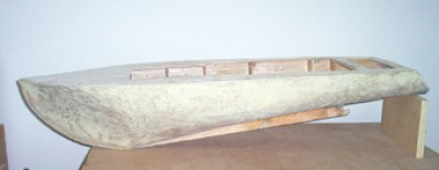

Victor,si la foto no es muy buena esta hecha con le movi,lel casco es en parte diseño mio, esta extraido de la lancha "Laura B" no se si lo conoces, esta en un pagina brasileña de hay saque la idea y parte de los planos con modificaciones que yo he hecho.
La lancha no quiero que sea un volido de competición, quiero que sea más o menos rápida y solo la voy a poner un motor con una helice de 35mm y a ser posible sin reductora.

Gracias a los dos, probare con estos motores y si veo que no tiene una velocidad adecuada pues cambiare el motor, el acceso para el cambio del motor está bastante bien, por ahora estoy terminando el tema del casco en la foto que he puesto todavía estaba forrado solo esa parte, ya termine el forro y le impermeabilize con resina de poliester y mat de fibra vidrio, hoy mismo he pegado la bocina, me falta el timón, la bancada del motor y terminar todo la parte de cubierta, cuando tenga esto ya pedire consejo para emisora, servo, variador etc., es que como ya os dije en el primer post es el primero que hago, os pondre unas fotos proximamente para que me deis vuestra opinión.

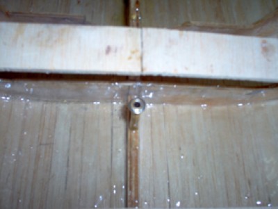

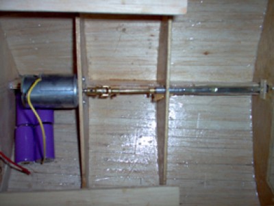

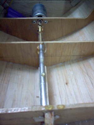

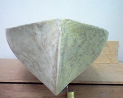

Lo prometido es deuda, he casi terminado de pegar la bocina del eje de la helice y el timón, esta a medias de lijar la mitad del casco ya emplastecido con masilla de poliester, también he montado el motor con un cardan unido al eje de varilla de latón de 4mm, el tubo de la bocina es de aluminio de 8mm, falta poner el engrasador que va a ser de latón de 6mm y pegado con epoxi para metales.
Que opinais de como va el trabajo.
Gracias y salu222.
Vista conjunto motor
Motor
Motor
Bocina del timón
Bocina del timón
Detalle bocina
Detalle bocina
Proa
Proa
Casco completo
Casco completo
victor
Mensajes: 500
Ubicación: La Coruña
Mensaje por victor »
Tiene buen aspecto. Las baterias que se ven en la foto ¿son las definitivas? porque 4 elementos parecen poco.

chispas92
Mensajes: 10
Registrado: Dom Oct 07, 2007 4:13 pm
Mensaje por chispas92 »
Las baterias son las que tenia el taladro de donde proviene el motor.
¿Se supone que cada elemento es de 1,5voltios?, como la pilas normales.
