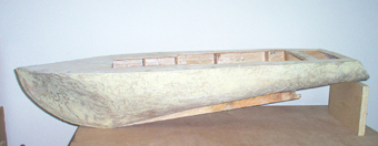

Estoy haciendo un barco tipo lancha de recreo, mide unos 90cm de eslora, mie preguntas son la siguientes, tengo dos motores que he sacado uno de aspiradora black&decker y otro de un taladro a baterias, cual me recomendariais si es que se pueden usar y si la baterias de estos aparatos valdrian para alimentarlos y funcionar con ellas.

Yo para esta lancha que estas construyendo me parecen pequeños los dos motores. Incluso y sin ser yo tampoco un experto, las recomendaciones de Daskur me parecen cortas. Para una lancha de 90cms habria que poner dos 540 y si solo lleva un motor algo mas grande. Los motores que has recuperado valen para 90cm de eslora pero de un pesquero o yate o algo así.
Para estar empezando y a pesar de que la foto no es buena, se ve un casco bonito¿Que modelo es?

Victor,si la foto no es muy buena esta hecha con le movi,lel casco es en parte diseño mio, esta extraido de la lancha "Laura B" no se si lo conoces, esta en un pagina brasileña de hay saque la idea y parte de los planos con modificaciones que yo he hecho.
La lancha no quiero que sea un volido de competición, quiero que sea más o menos rápida y solo la voy a poner un motor con una helice de 35mm y a ser posible sin reductora.

Gracias a los dos, probare con estos motores y si veo que no tiene una velocidad adecuada pues cambiare el motor, el acceso para el cambio del motor está bastante bien, por ahora estoy terminando el tema del casco en la foto que he puesto todavía estaba forrado solo esa parte, ya termine el forro y le impermeabilize con resina de poliester y mat de fibra vidrio, hoy mismo he pegado la bocina, me falta el timón, la bancada del motor y terminar todo la parte de cubierta, cuando tenga esto ya pedire consejo para emisora, servo, variador etc., es que como ya os dije en el primer post es el primero que hago, os pondre unas fotos proximamente para que me deis vuestra opinión.

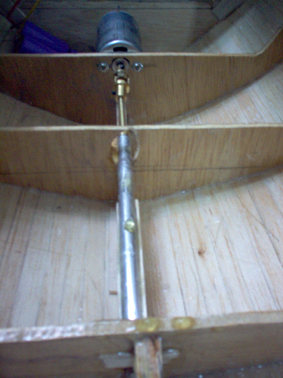

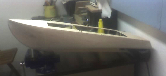

Lo prometido es deuda, he casi terminado de pegar la bocina del eje de la helice y el timón, esta a medias de lijar la mitad del casco ya emplastecido con masilla de poliester, también he montado el motor con un cardan unido al eje de varilla de latón de 4mm, el tubo de la bocina es de aluminio de 8mm, falta poner el engrasador que va a ser de latón de 6mm y pegado con epoxi para metales.
Que opinais de como va el trabajo.
