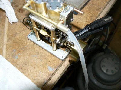

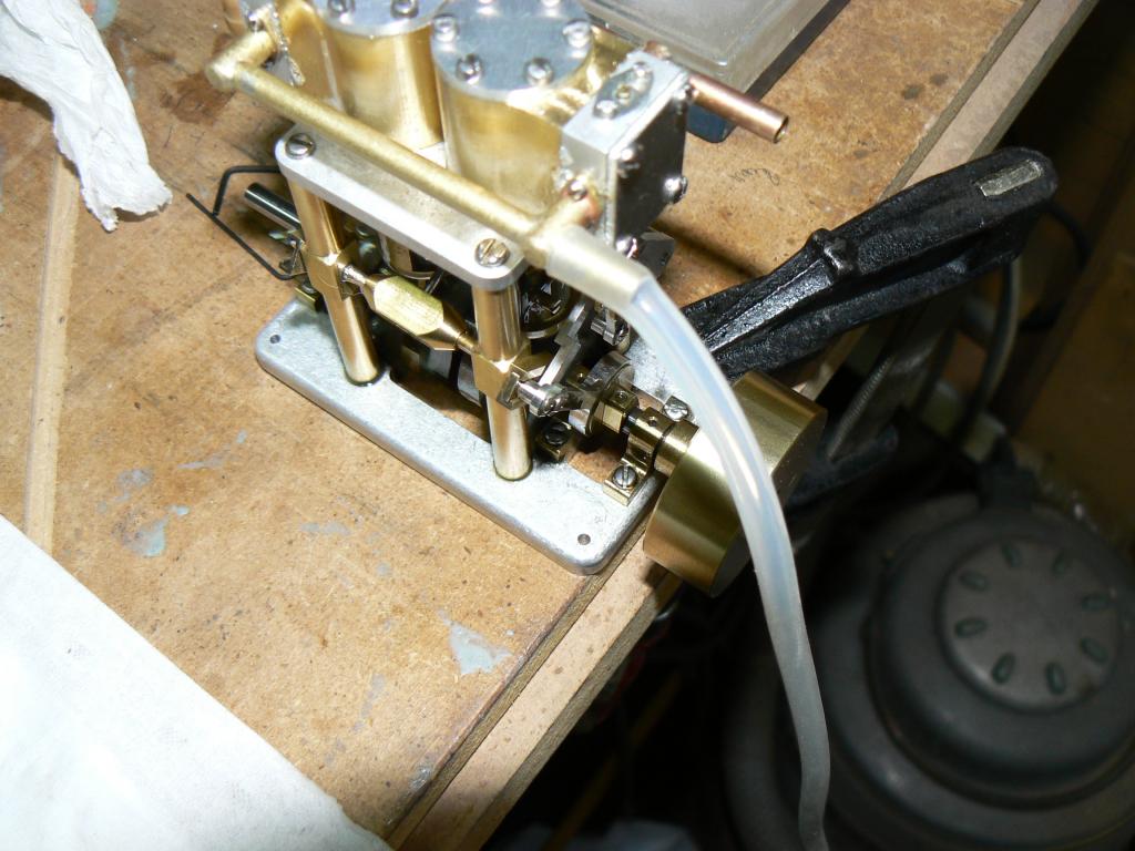

He hecho la primera prueba con aire, sobre media hora con 1kg de presión, lo he puesto con 2kg un ratito para ver como anda. Para iniciar he tenido que ayudarle con la mano y tampoco me camb ia de marcha sin ayuda. Tengo que revisar la distribución ya que tiene que funcionar solo sin problemas.
Las perdidas de aire tambien las tengo en este, asi que definitivamente hay que poner selladora para evitarlo.
El único incidente ha sido que se ha soltado un tornillo de la excéntrica a pesar de que los revisé todos antes de empezar. Realmente son muy pequeños y entran con muy pocos hilos. Lo he sustituido por otro mas largo y ya no hay problema.
- Se pueden ver burbujas en el tubo de admisión de vapor producidas por fugas de aire.

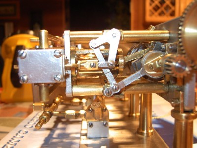

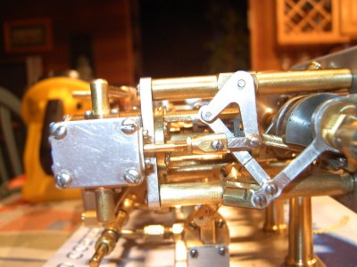

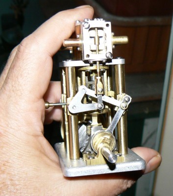

Joaquín adjuntos un par de fotos del bimotor TVRA con detalle de la admisión en posición de entrada y de salida del vapor en marcha adelante. No sé si era esto lo que querías, si no es así dímelo y te saco otras.

Luis intento fijar la posición de las excéntricas segun las instrucciones que dicen
Position the handle bar in the center notch of the valve detent bar. Rotate the crankshaft so the
FRONT piston is at the BOTTOM of its stroke. Set the eccentric on the REAR so the setscrew is in line
with the arm of the eccentric strap and tighten the setscrew. It may be necessary to rotate the valve
spindle in the fork to adjust the position of the valve so it does not strike the end of the steam chest.
● Rotate the crankshaft so the REAR piston is at the TOP of its stroke. Set the eccentric on the FRONT
so the setscrew is in line with the arm of the eccentric strap and tighten the setscrew. Check that the
valve has clearance in the steam chest.
Supongo que si se fijan en posición contraria en los cilindros, simplemente funcionan al revés.
Si no interpreto mal la traducción quedarian así.

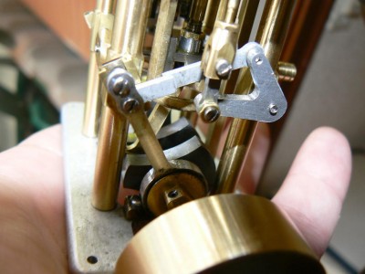

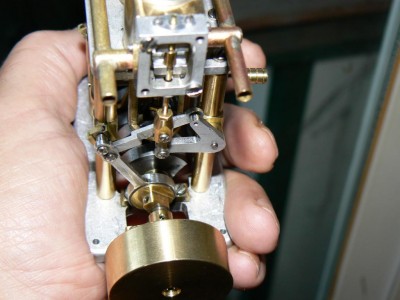

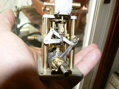

Me he equivocado con la traducción. Las fotos no se corresponden con como tiene quedar.
Estas si son como pienso que dicen las instrucciones

Tengo dudas con la traducción de las instrucciones. Alguno que domine el Ingles bien si puede contrastarla y decirme si se corresponde exactamente.
● Position the handle bar in the center notch of the valve detent bar. Rotate the crankshaft so the
● Check that the handle is in the center notch. With the REAR piston still at the top of its stroke,
adjust the REAR valve spindle to center the valve so it covers all the ports on the port face. Place the
handle in the first notch above the middle notch. Rotate the crankshaft while observing the valve. The
edges of the valve should just come to the edge of the cylinder ports. The cylinder ports may or may
not be visible at any position. If one port is visible and the other is not visible at any position, adjust
the valve spindle to center the valve on the ports.
● Check the adjustment by placing the handle in the first notch below the center notch. Rotate the
crankshaft and observe the valve. The valve should line up on the ports so they are completely
covered at all times or have equal clearance between the both edges of the valve and the cylinder
ports as the crankshaft is rotated.
● Lock the valve spindle by tightening the 0-80 nut on the valve spindle against the fork.
● Rotate the crankshaft so the FRONT piston is at the top of its stroke. Adjust the FRONT valve spindle
● Adjust the front valve in the same way as the rear was adjusted. Lock the spindle with the 0-80 nut.
Now it’s getting close to test run time. Before closing up everything, put a drop of oil in each cylinder
and in each steam chest.
