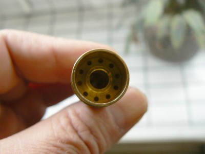

He recibido de Anton, por fin, el quemador y el regulador de gas que como dices me parece imprescindible en rc. El quemador tiene un difusor para la llama, o eso creo a diferencia de la boquilla corriente de camping gas y la sorpresa, al menos para mi es que la instalación de los tubos del gas no los hace con olivas - conos soldados sino con una simple junta tórica.
Luego pongo fotos.
Joaquin

adjunto fotos

En el racord de acople directo al quemador si se utiliza tórica, tiene que ser de Viton, pues se alcanzan temperaturas que las juntas tóricas normales no soportan. Tmapoco se pueden soldar con estaño.
Pero supongo que si los utiliza Anton , estarán garantizados.
