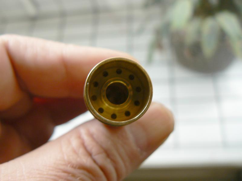

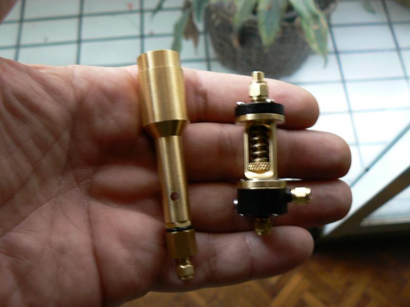

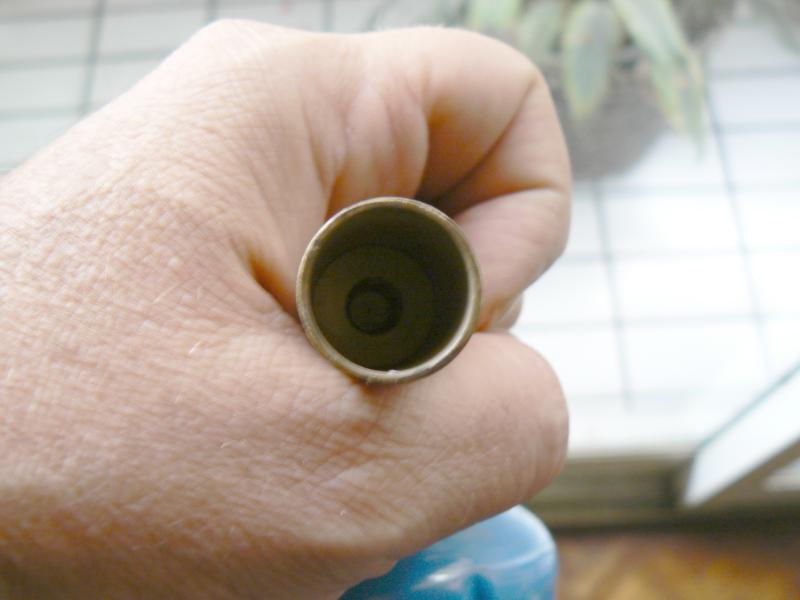

He recibido de Anton, por fin, el quemador y el regulador de gas que como dices me parece imprescindible en rc. El quemador tiene un difusor para la llama, o eso creo a diferencia de la boquilla corriente de camping gas y la sorpresa, al menos para mi es que la instalación de los tubos del gas no los hace con olivas - conos soldados sino con una simple junta tórica.
Luego pongo fotos.
