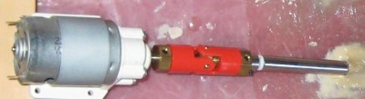

foto de bocina instalada
Hola, por si te sirve de ayuda, publico una foto de una bocina ya instalada, con un cardan y un motor con reductora, de AeroNaut, todo listo para funcionar.
