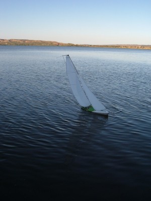

pues ya parece que navega,jeje, a ver si me hago mejor a los mandos!que os parece?

Bonita estampa!

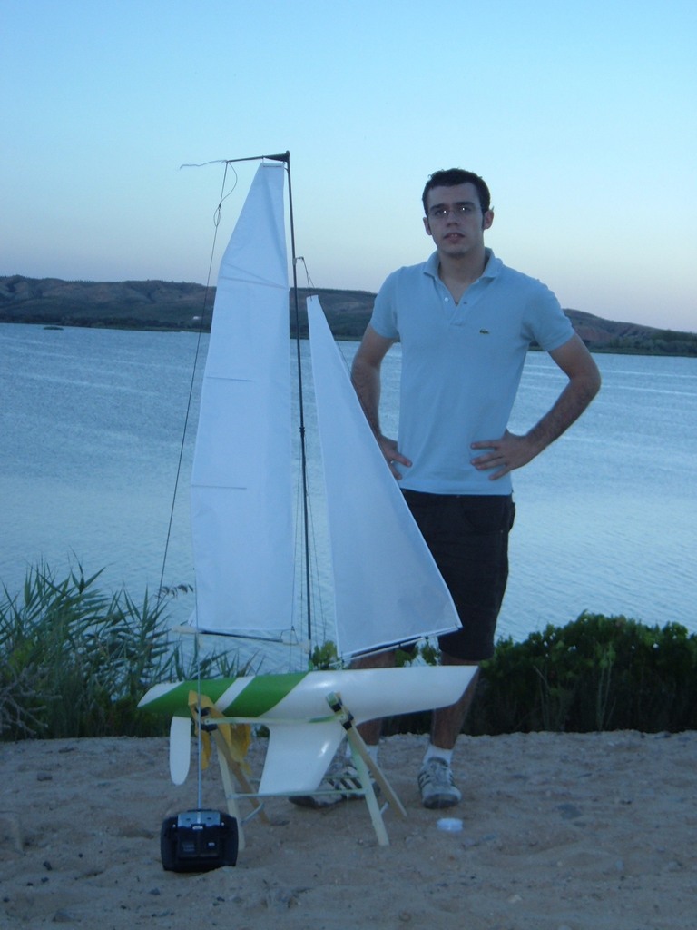

os dejo esta para q veais el tamaño, el modelo exacto no te puedo decir porque era unos planos q habia en el club de modelismo de mi escuela, pero vamos es un yate de recreo.

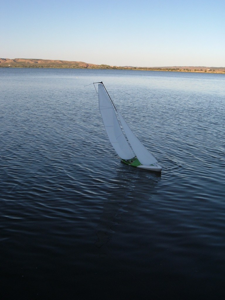

realmente no esta terminado completamente pero vamos q ya no aguantaba mas y necesitaba verlo en accion para saber por donde falla
